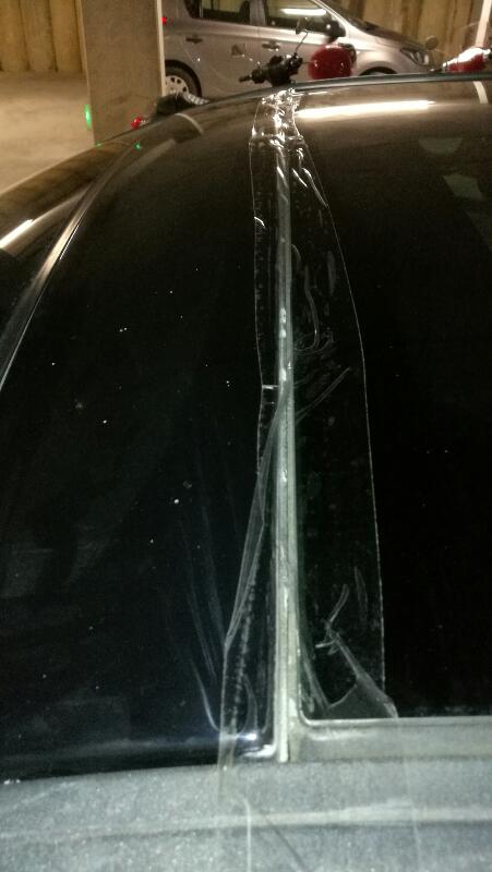

De retour de mon périple de ce matin.
À l aller, je fais des essaies en freinant...
Oui, ça fait moins de bruit quand je freine...
Mais surtout parceque je vais moins vite... Ça n arrête pas le bruit...
Je pense donc que ça ne vient pas du mastervac, ceci dit, j en ai profité pour jeter un oeil à l outil et il me semble qu il y a un peu de... Loockead sur le capuchon, je vais regarder s il n y a pas de fuite, en tous cas, il y a le niveau.
Sur le retour
.. le bruit est toujours là.. ouf ce n est pas qu un problème de direction.
Je recommence a scootcher morceau par morceau les fentes pour trouver où se fait ce put*** de bruit...
Après avoir fait des essaies sur tout le côté gauche, je commence à passer au dessus du pare-brise...
Et la.... Je pense que j ai trouvé ...
Pour le moment, j'ai un morceau de scootch entre la tôle au dessus du PB et le toit ouvrant...
Et je n ai pas retrouvé le bruit...
J ai perdu le sifflement et le bruit du vent qui peut réussir à rentrer dans le toit ouvrant...
Je vais encore prolonger mon test.
Mais pourquoi fait il du bruit???
Me manque t il une pièce? Un déflecteur???
Je vous prends une photo des que...
Si vous avez une photo de l avant de votre toit ouvrant...
Je suis preneur.

Et une photo de la fente, est ce qu il me manque un cache? Enjoliveur?
Re: Sifflement aerodynamique
À priori, il ne te manque rien.... Tu as regardé l'état du joint ?

Je n ai rien vérifie pour le moment.
Je n ai pas enlevé le scotch depuis que j ai trouvé la bonne piste.
Je vais encore faire un long trajet demain, je veux conclure avant de l enlever.
Je vais chercher où vous mettez les tampons de chaises, car il est vrai que mon to à tendance à grincer quand la route n est pas lisse.
Merci pour vos aides.

Je vais finaliser mon test samedi en enlevant et remettant le scotch,
Je ferais la photo to ouvert.

Bonsoir.
Débrief du jour.
Je suis allé à Bordeaux.
Avec mon scootch à l aller, pas un bruit, un régal.
Ce matin, je croise Alain que je remercie pour les canelés.
On discute avantime (bien-sûr) du sien, du mien, et j enlève le scotch.
Ben ce soir, sur le retour... Ça ne faisait pas de bruit non plus.... :0(
Sauf... Qu au bout de 1 heure, ça s est mis à siffler (un peu)... Yes!
Et j ai eu confirmation que ça vient bien du TO!
En poussant le plafond (entre les lampes et le TO), vers le haut, en le plaquant sur le TO, le bruit s éteint!!!!
Je vais donc nettoyer tout ça, changer les tampons et je pense que je mettrais en effet un joint supplémentaire devant le joint....

Après différents essais.
Si je scotche toute la largeur du toit ouvrant et les deux fentes (dans l axe de la toute) entre le pare-brise et le TO, plus du tout de bruit.
Si que la largeu du TO, sans les 10 derniers cm, ça peut encore siffler
Et j arrive à arrêter le sifflet en tirant ou poussant le plafond devant le TO...
Je vais essayer de nettoyer tout ça et changer les tampons.

Je viens de faire 600 km avec le scotch,aucun sifflement.
Mais je l ai enlevé pour cruiser une fois rentré sur Toulouse...
ON verra bien...
Du coup,j ai de la colle partout.....
De toute façon... Il est dégueulasse...
1800 bornes dans la semaine... C est pas beau...
Va me falloir faire un sacré nettoyage.
Bref,je suis content, je sais d ou vient le problème.
Étape suivante, gros nettoyage et mise en place de nouveaux tampons et éventuellement caller un joint qui me reste de la 204.

Suite...
Bon ben je sais d ou vient le fuit mais je ne sais pas le supprimer...
J ai nettoyé la portée en verre du TO, le joint et je l ai "décollé, réformé" bien qu il était propre.
Non concluant.
J ai positionné un joint à lèvre devant le joint sur lequel vient de poser le toit ouvrant...
Non concluant, mais un léger mieux.
J ai donc eu l idée de mettre une bande de mousse étanche à l air sur la face intérieure du TO pour comprimer mieux le joint... C est mieux, mais ce n est pas encore ça....
Dans tous les cas, j enlève le bruit en mettant du scotch sur toute la largeur du TO ou en appuyant le toit vers le TO au niveau du plafonnier.
Je me demande si mon TO est bien réglé.
Il me semble un peu en arrière et légèrement plus haut que la partie vitrée fixe...
Vos avis?

Non concluant.
Vos avis?
Effectivement un réglage s'impose.
Suite à mon passage aujourd'hui (attache)Dogboy a écrit :Le TO ne doit pas plaquer correctement, patins usés peut être.
Sinon, mets un bout de joint de coffre de R5 sur toute la longueur derrière le déflecteur. Le TO l'écrase en se fermant et se trouve parfaitement plaqué.
Il y a un tuto quelque part sur ce sujet.
je ne trouve pas le tuto pour le TO ?

Et bien vous ne savez pas....
Je crois que j ai réglé mon problème!!!
J avais colle une bande de mousse autocollant de 2 mm sous le TO à l endroit du joint.
Mais le problème était toujours présent, beaucoup moins mais bien présent....
Avant que la colle ne colle trop,j avais décidé d enlever la mousse,je faisais ça, en roulant, avec ma main droite aux arrêts
J ai commencé côté droit et petit à petit suis arrivé au centre.
UN orage... Je ne peux pas finir, je rentre le TO et j oublie...
Et depuis... Plus de bruit...
Yes
Mais ce n est pas très beau vu de dessous...
Va me falloir découper cette mousse un peu mieux.
Yes
