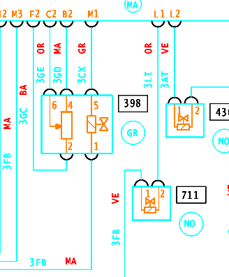

jm16s a écrit :Combien de temps que ta vanne egr est condamné ? Mon père a eu ce soucis. En étant condamnée elle continue de fonctionner mais n'est plus lubrifiée par les gaz d'échappement. Elle se grippe et comme elle n'a pas la bonne position elle met le moteur en mode dégradé. Il suffit de la dégripper et ça repart.
Effectivement il y a une mesure de position de la vanne egr 398 ( A vérifier si tous les dci sont pareil ...)

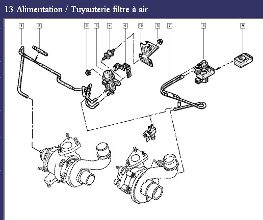

Pourriez vous m'indiquer avec éventuellement une vue dialogys ou de se trouve ces deux pièces?
je pense q'elle sont en cause dans mon problème de voyant.
merci
Messages : 901
Re: 2,2 DCI Mode dégradé
De mémoire, le 120 126 se trouve vers la cloison moteur devant le conducteur, à coté de la batterie. C'est le 8 sur le schema ci dessous (electrovanne de régulation turbo)
Le 155 613 doit être sur la durite basse de sortie de l'intercooler, visible par dessous à l'avant coté passager. (capteur de pression de suralimentation)
Dans mon cas, ni l'un ni l'autre n'étaient en cause mais l'intercooler était percé.
