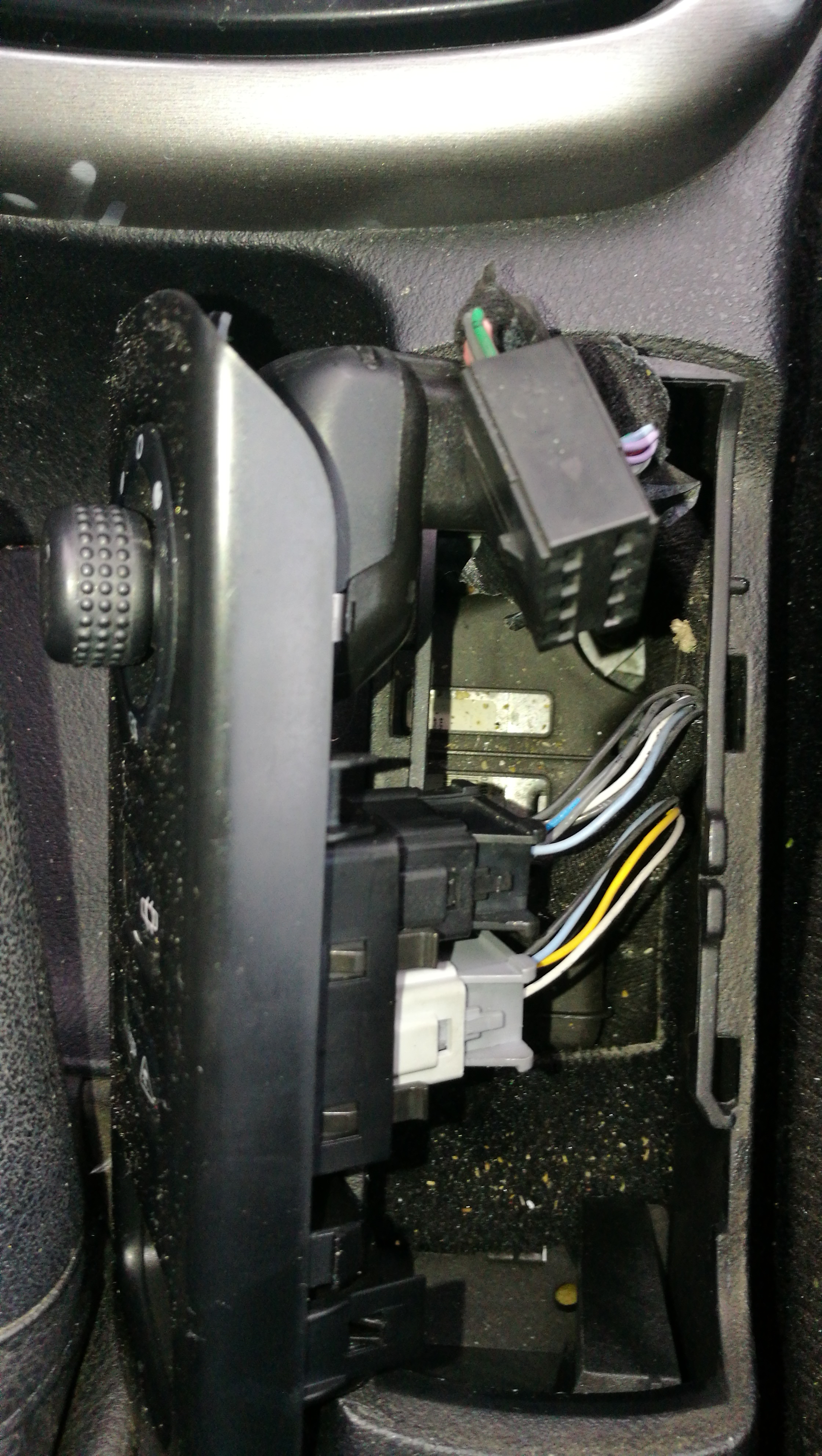

En démontant le support des boutons rétros espèce fermeture centralisé, j ai vu qui il y avait un broche non utilisée a cote de ces boutons. Vous savez a quoi il sert? Je peux faire évoluer mon véhicule?
Merci de votre aide.

Qui sait a quoi sert cette prise?

Au pif, je dirais une prédisposition téléphone... mais sans certitude

OK, je comprends.
J'ai lu dans le manuel qu'il y avait de quoi brancher un equipement tél sous l'accoudoir, j'avais compris que c etait sous la trappe au fond de l'accoudoir et je ne trouvais pas...
, mais tu dois avoir raison.. c'est "sous la platine, sous l'accoudoir".

Je crois que la prise inutilisée sert à brancher la commande de rétros non rabattables (ou l'inverse lorsqu'on a des rabattables électriques) C'est un pré-équipement pour les rétros rabattables.

Ok et donc celle que j ai trouve sous la prise 12v serait le pré équipement pour le tel.
