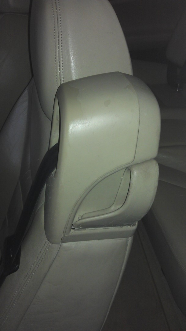

Lors de l'achat, j'ai remarqué que la poignée qui sert à faire basculer le siège conducteur avait tendance à rester dans la main.

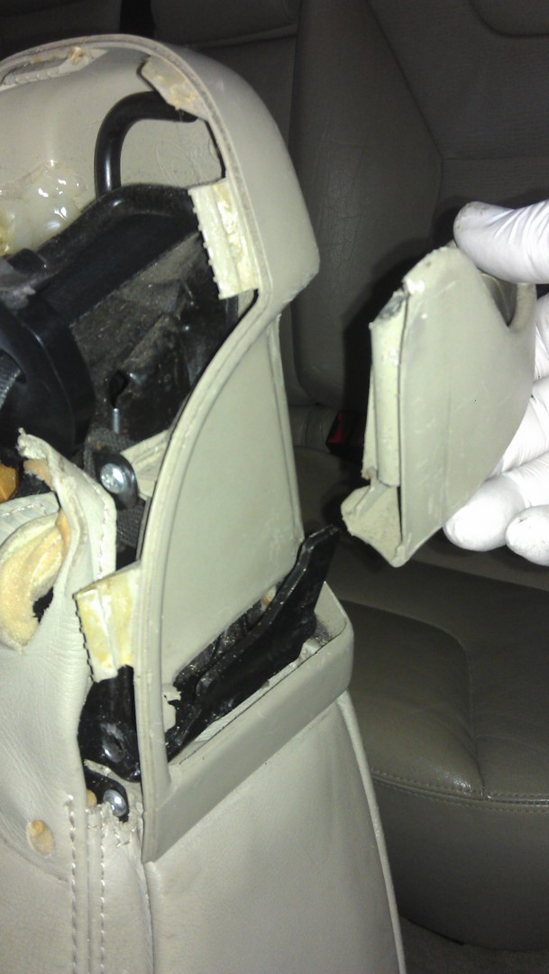

Donc bravant le froid, j'ai attaquer le bignou :

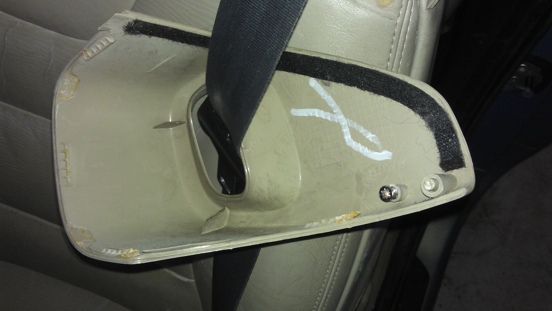

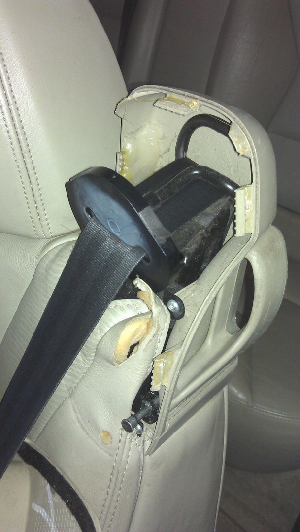

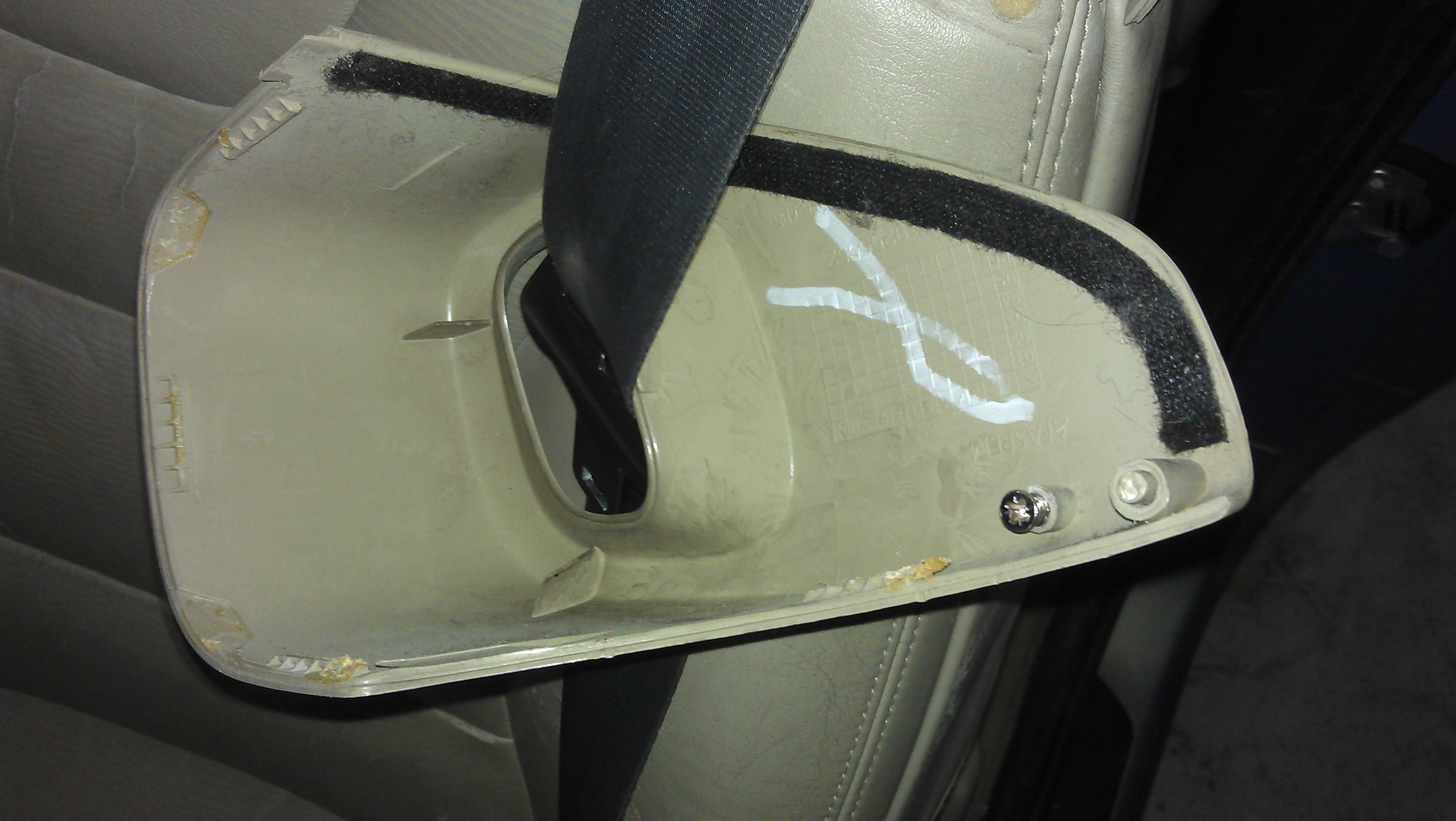

Déjà le cache part tout seul, a priori il a déjà été bidouillé, trace de silicone, colle adhésif :

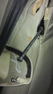

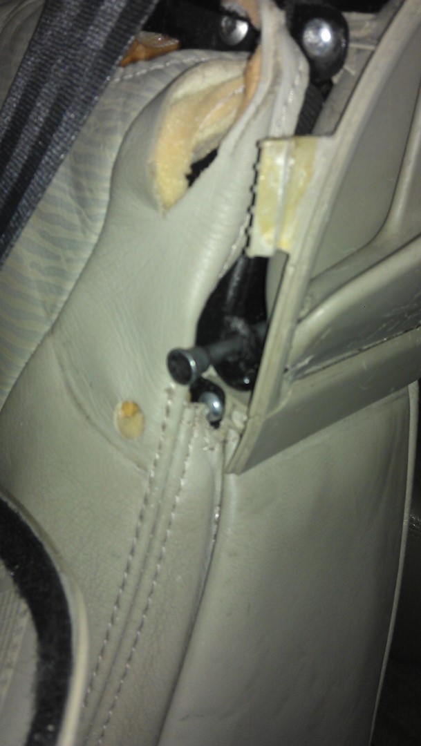

Il y a un axe qui sort, dans le cache une vis viens faire pression dessus. Mais comme le cache ne tiens pas fort.
Elle sort toute seule :

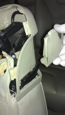

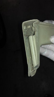

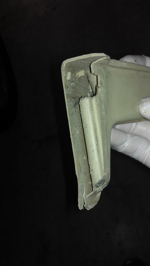

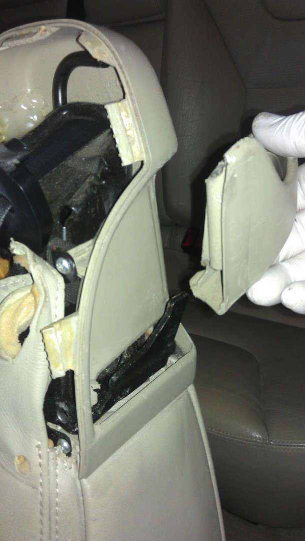

La poignée en plastique se retire totalement :

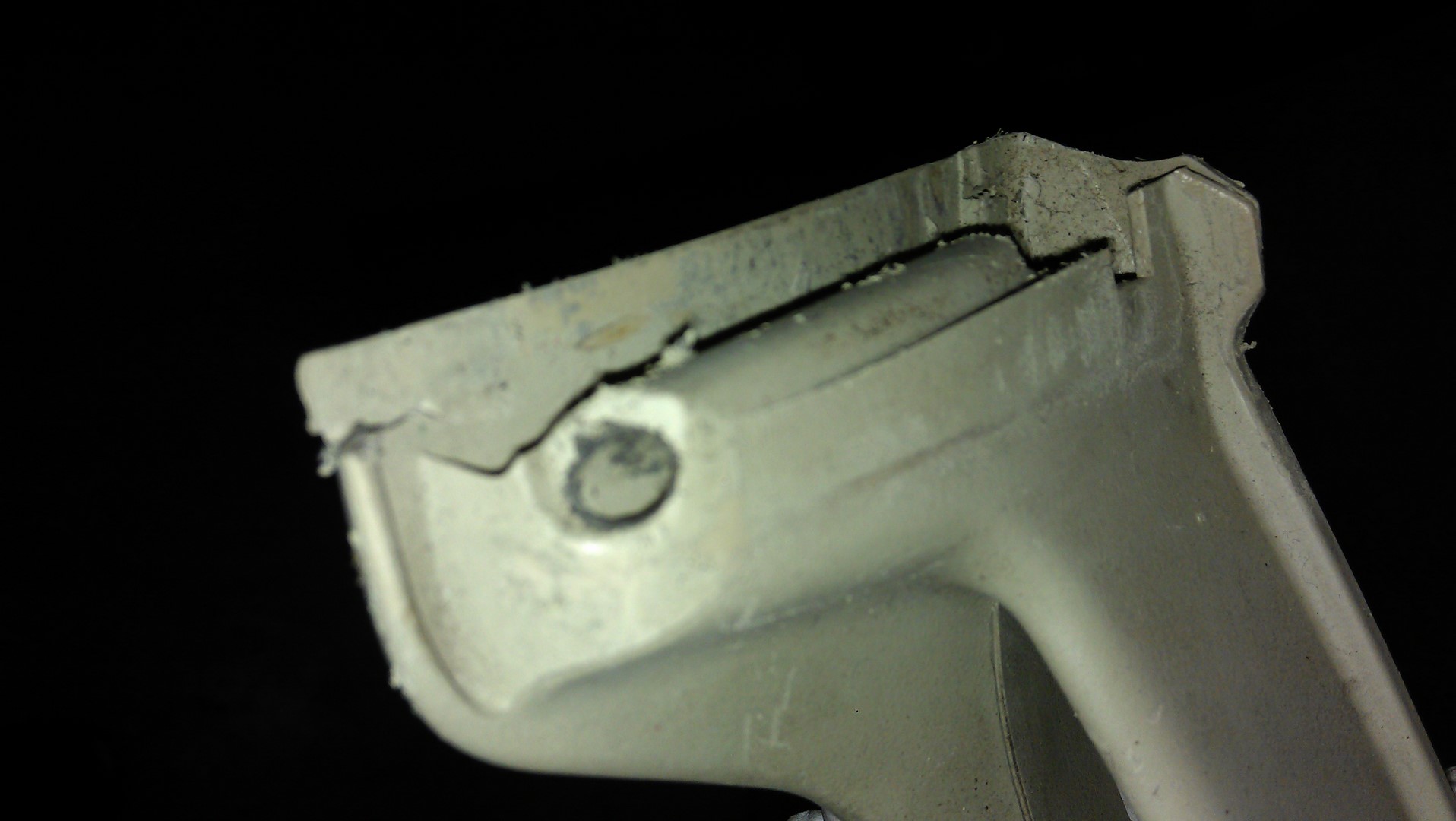

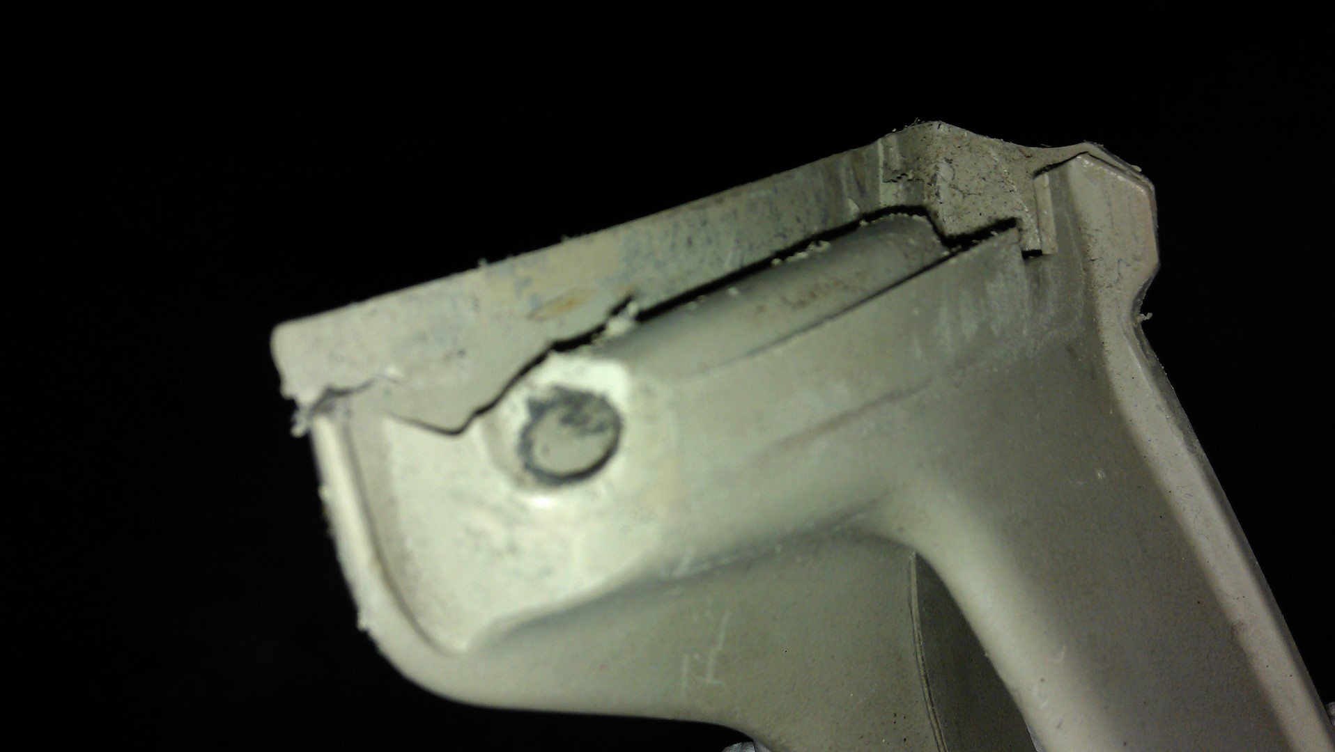

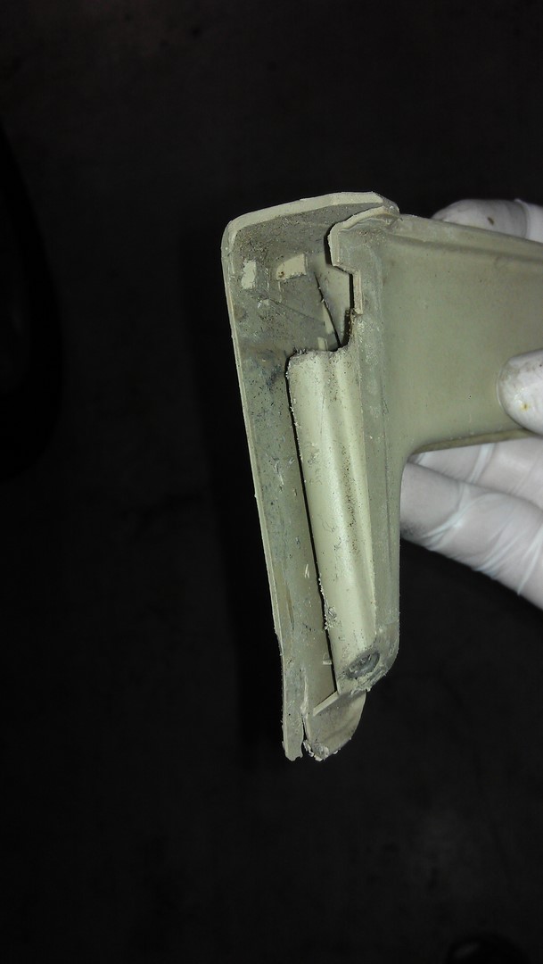

A priori rien de cassé dans la poignée :

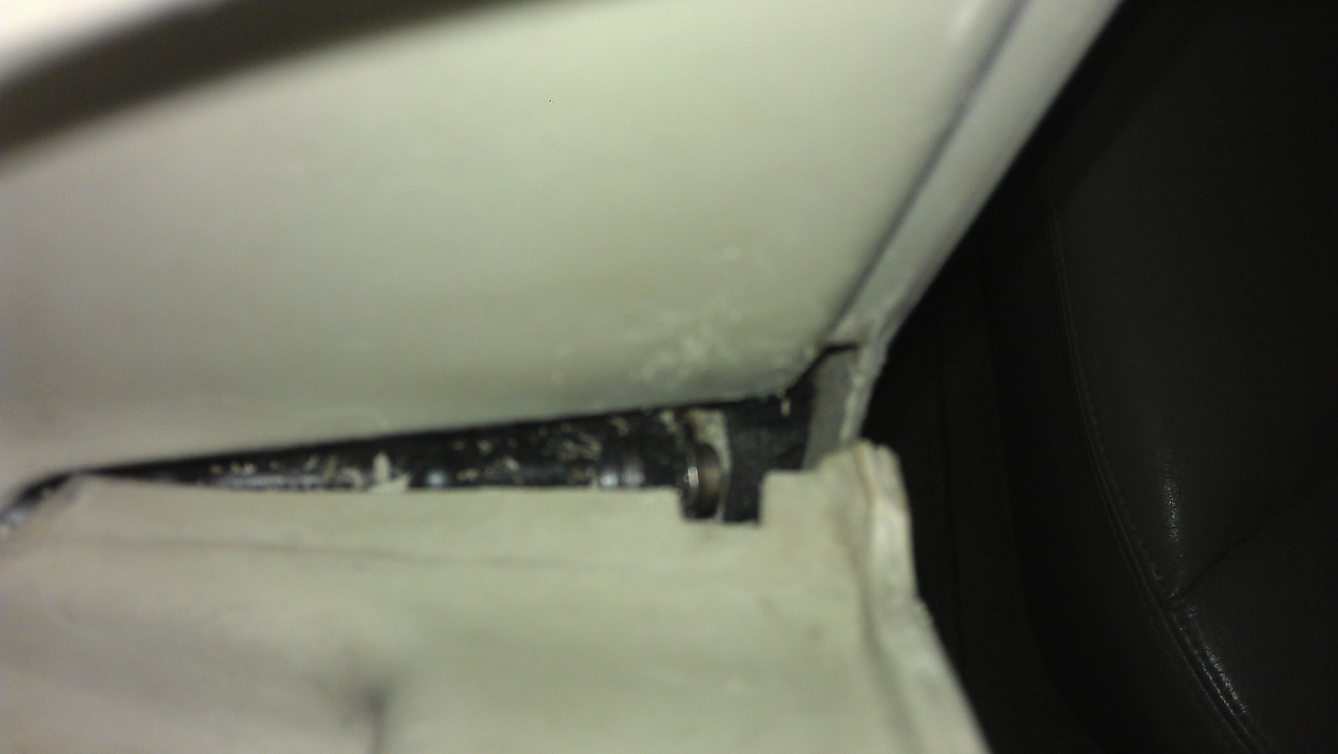

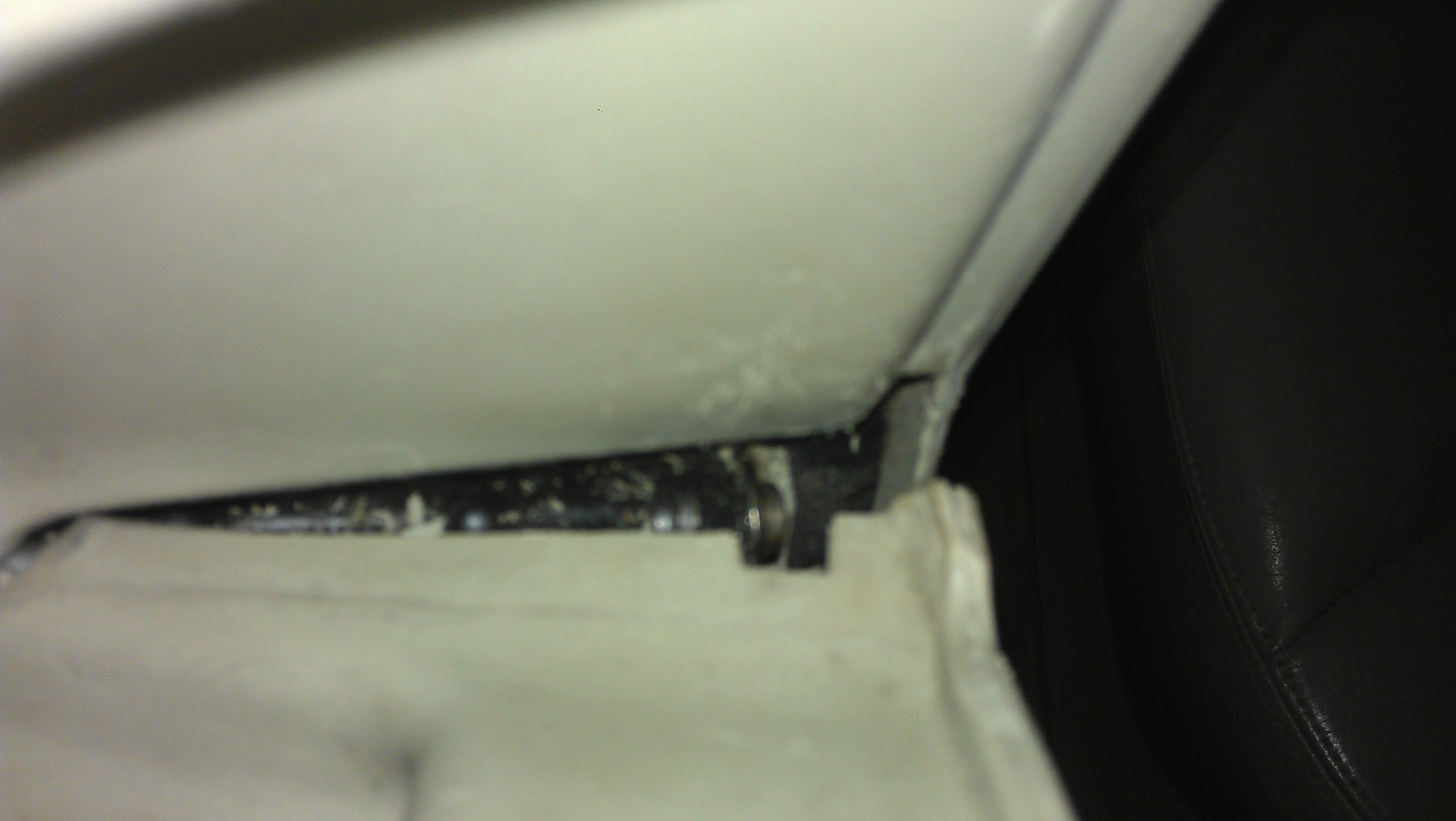

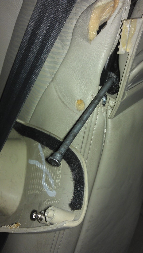

Ce qui se passe c'est que le grand axe n'étais pas à fond dans le trou ci dessous :

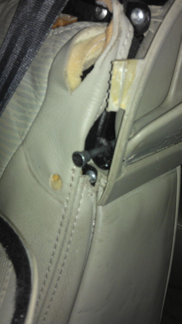

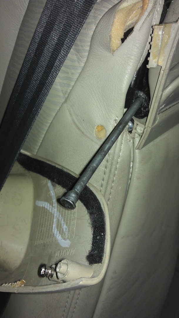

Une fois l'axe enfoncé en veillant qu'il rentre bien dans le trou. Le problème c'est qu'il n'y a rien pour le tenir.
J'ai pensé à le souder mais le cuir risque de ne pas apprécier, et comme pour le collage, si j'ai besoin de le démonter un jour...

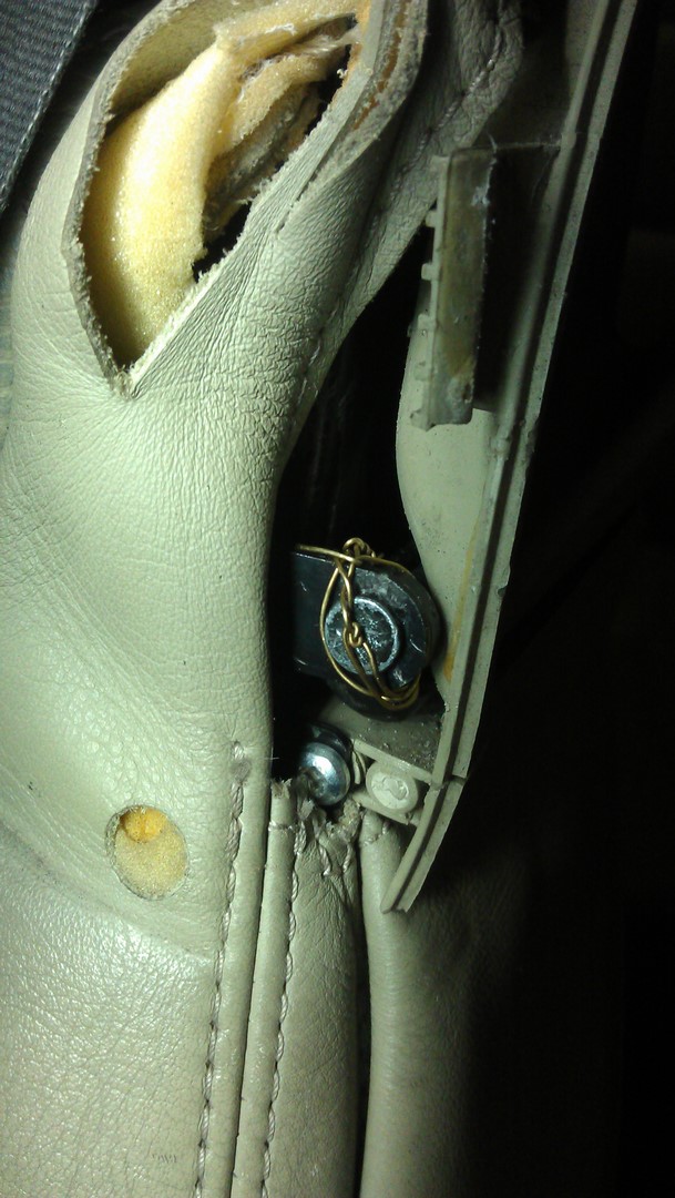

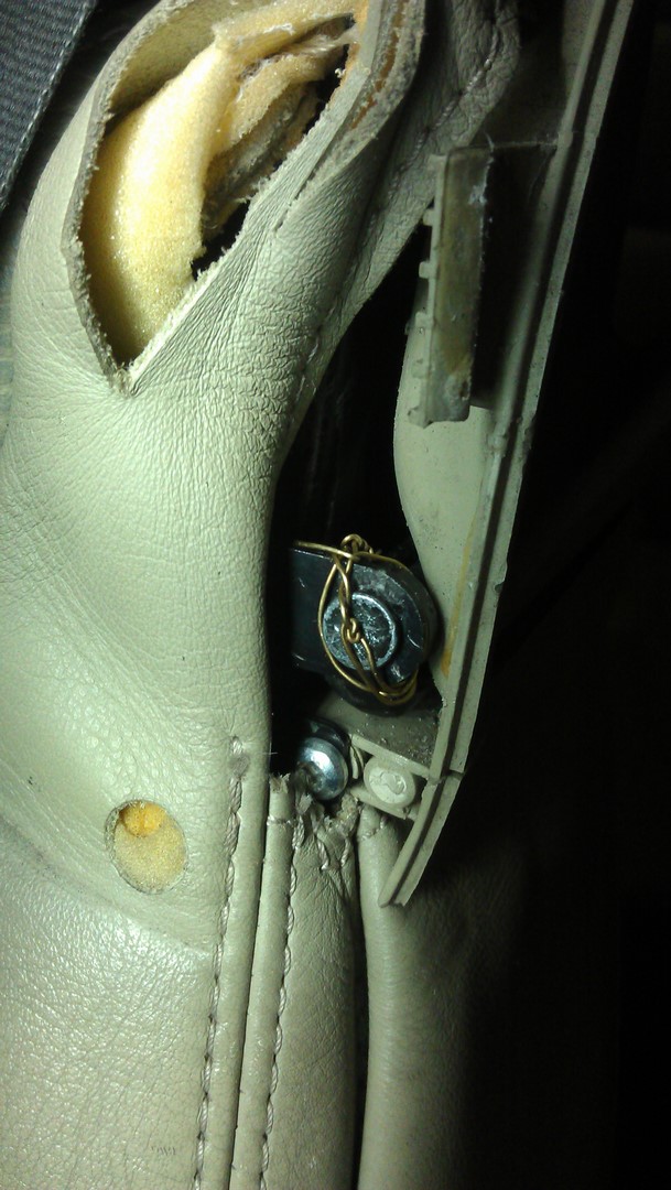

Bon solution médicale, un fil de fer fin :

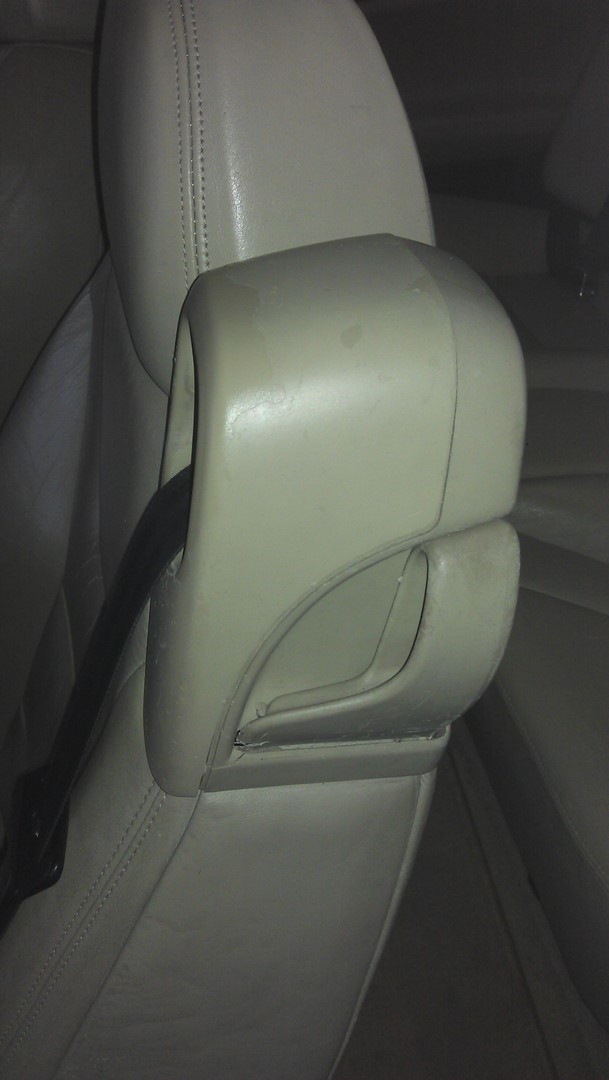

Et voilà, je repose le cache ça s'ouvre nickel, un peu dur, un graissage est a prévoir lorsque j'interviendrai sur les sièges.
