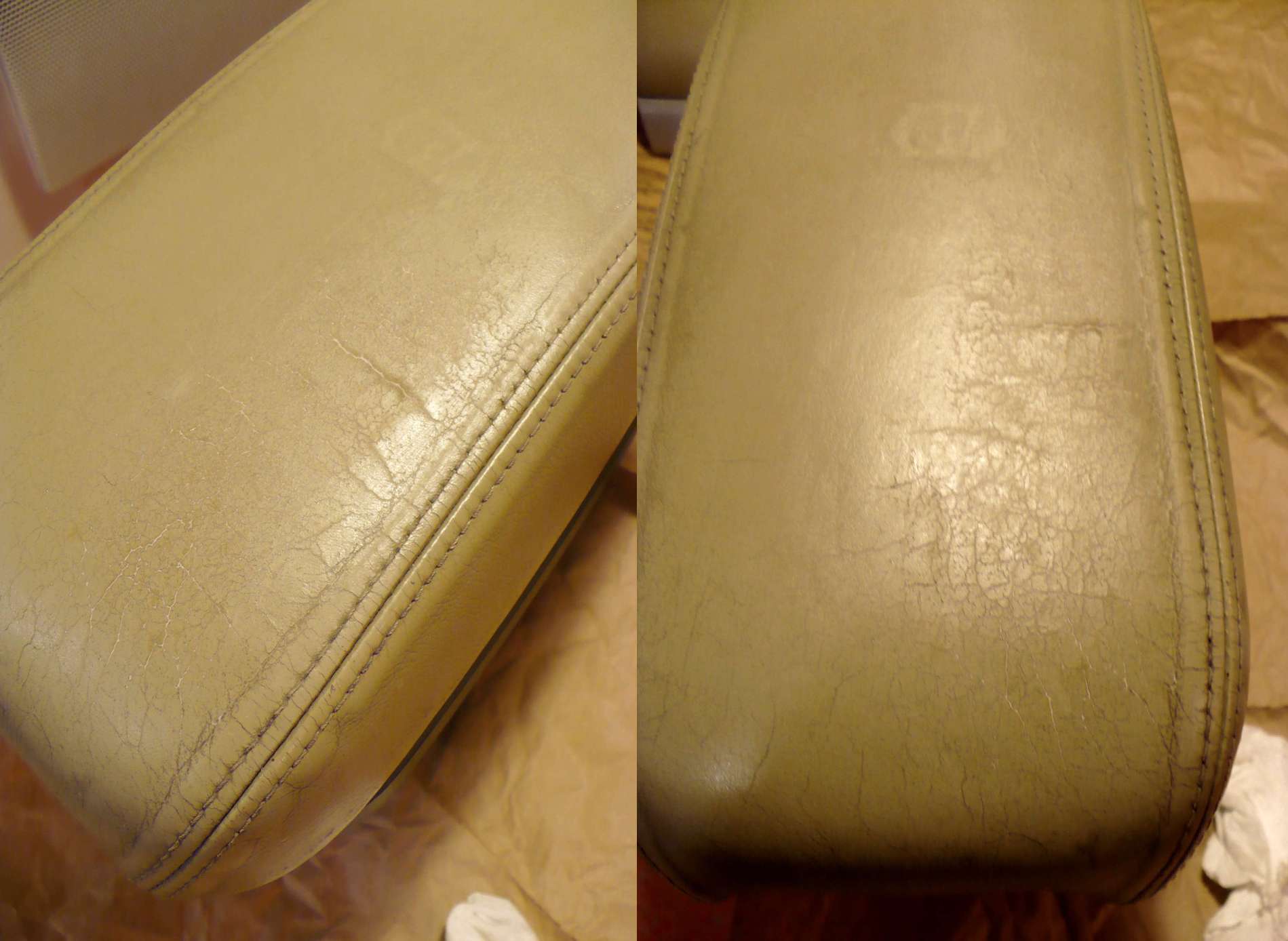

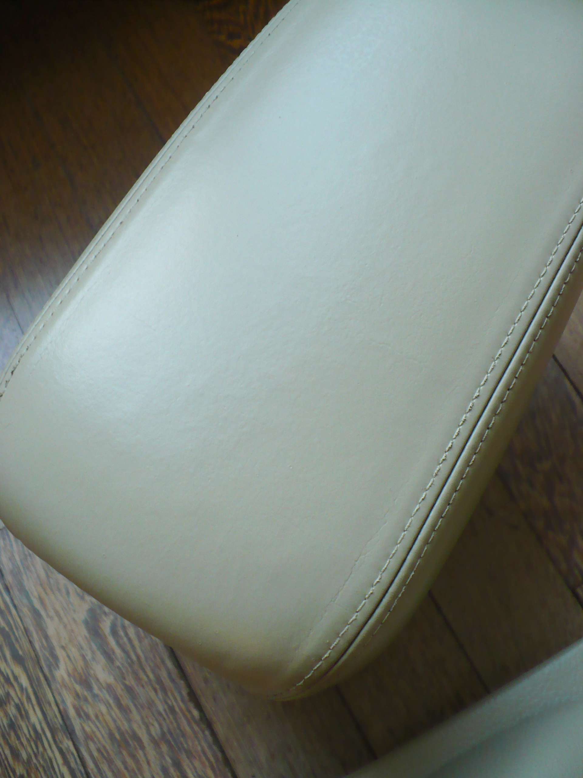

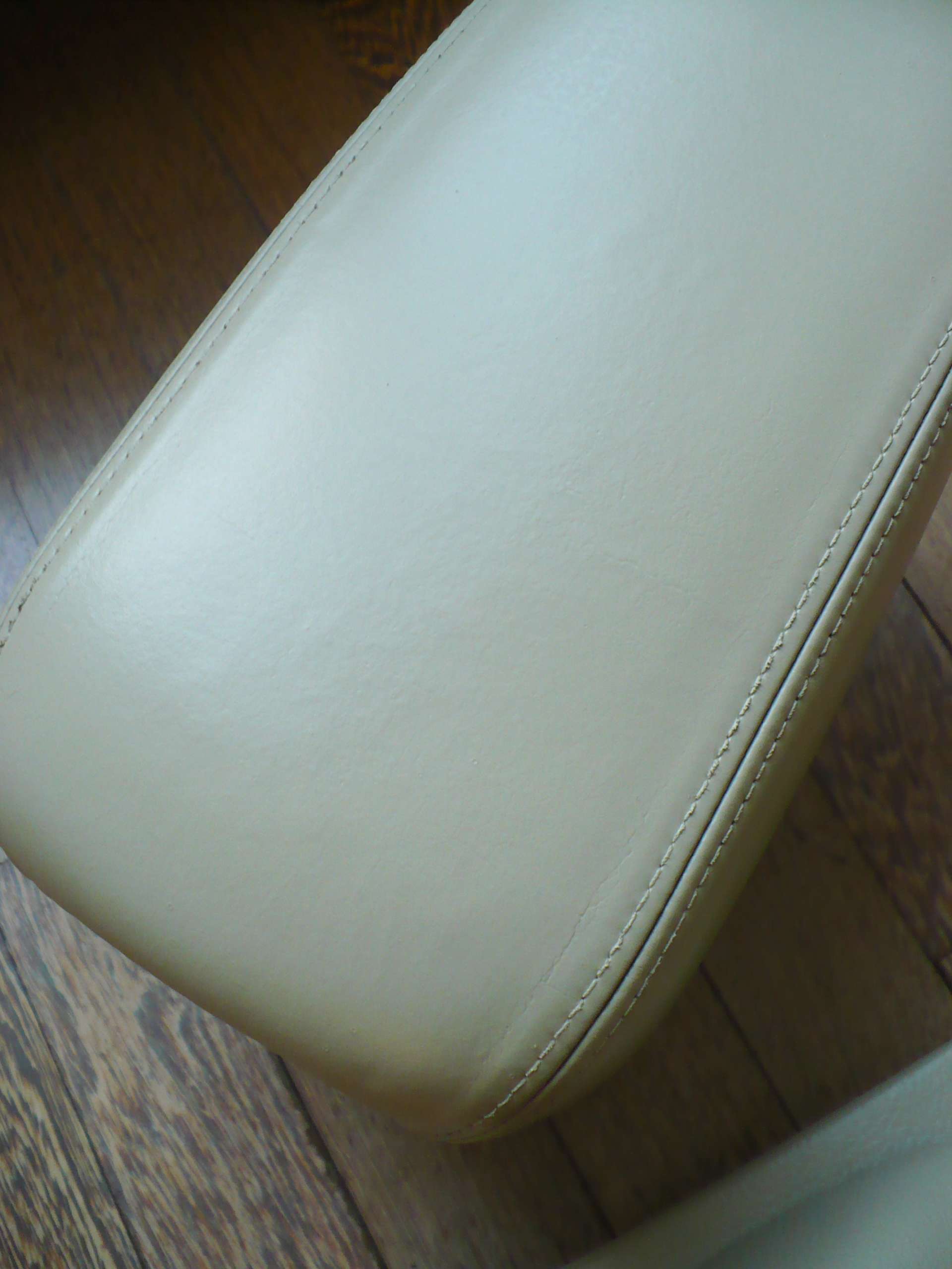

Ça faisait un moment que j'avais approvisionné les produits Alta pour donner aux cuirs Sahara un look un peu moins décrépi.
Alors je m'y suis collé pour un essai sur une petite partie.
Primo une bonne couche d'huile de pied de boeuf sur des cuirs qui ressemblaient à du carton. Il faut quelques jours pour que ça absorbe.

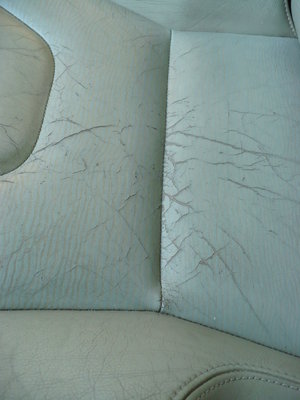

J'ai testé sur l'accoudoir, gentiment râpé et craquelé.
D'abord dégraisser avec le dégraissant Alta ou du diluant cellulosique.
Puis poncer les parties détériorées au grain 120 pour égaliser.
Mastiquer les défauts et craquelures et poncer au 400.
Passer une couche de primaire d'accrochage puis la couleur en 2 couches.
Enfin une couche de fixatif satiné.
Un petit coup de sèche cheveux entre les couches accélère le séchage.

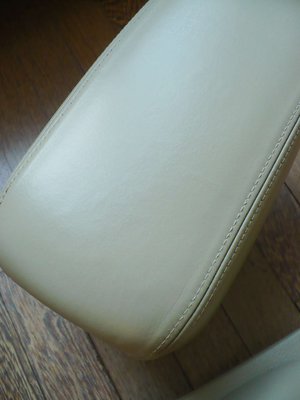

Voilà le résultat!

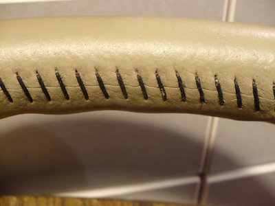

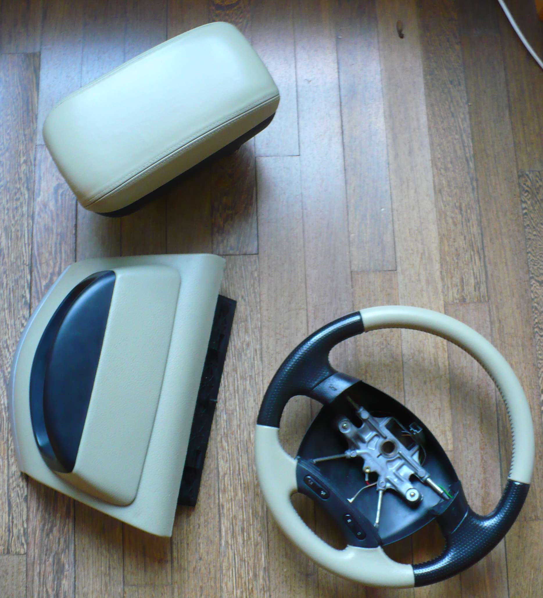

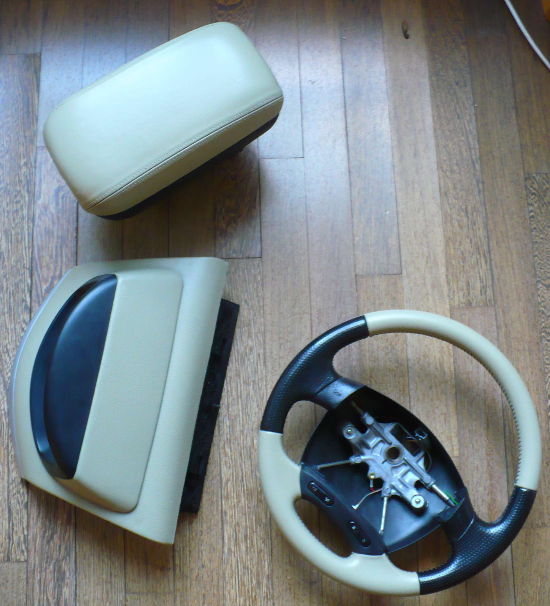

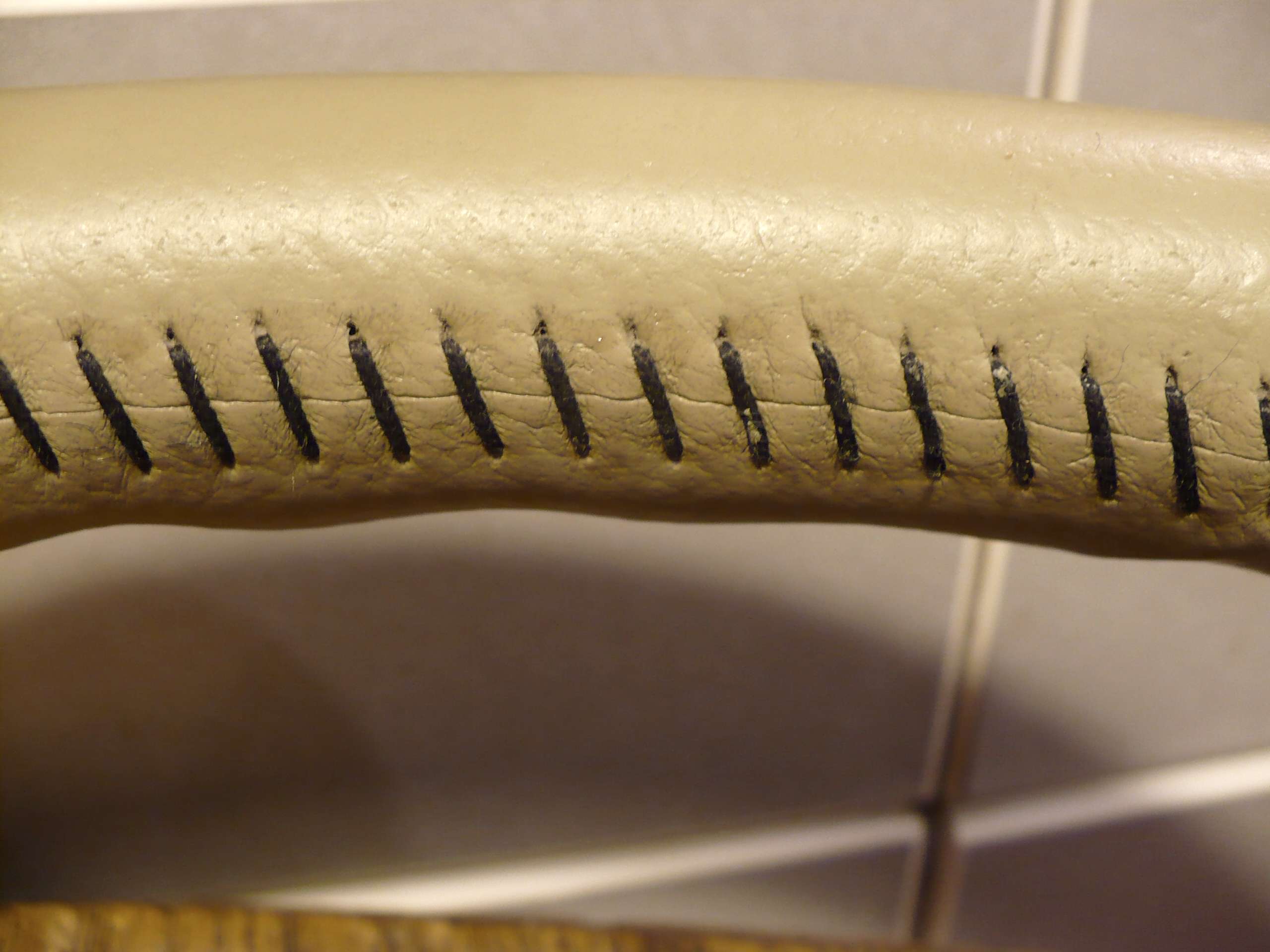

Du coup, j'ai attaqué aussi le volant et le cache GPS.
Noter que j'ai arrêté la teinture au raz des fils noirs pour ne pas les colorer, la limite est presque imperceptible.

Le kit que j'ai acheté permet de faire tout l'intérieur, la couleur a été réalisée à partir d'un échantillon de cuir que j'avais envoyé. Elle est "perfect matching".

A "vue" de photos cela semble quasi miraculeux :!: :o , mais cela donne quoi en réel et au toucher :?:

ag17 a écrit :A "vue" de photos cela semble quasi miraculeux :!: :o , mais cela donne quoi en réel et au toucher :?:
Au toucher, c'est lisse et doux, contact cuir tout à fait naturel.
J'ai déjà rénové il y a quelques temps un volant bi-ton, le contact est très agréable et ne se modifie pas avec le temps.

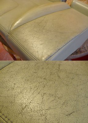

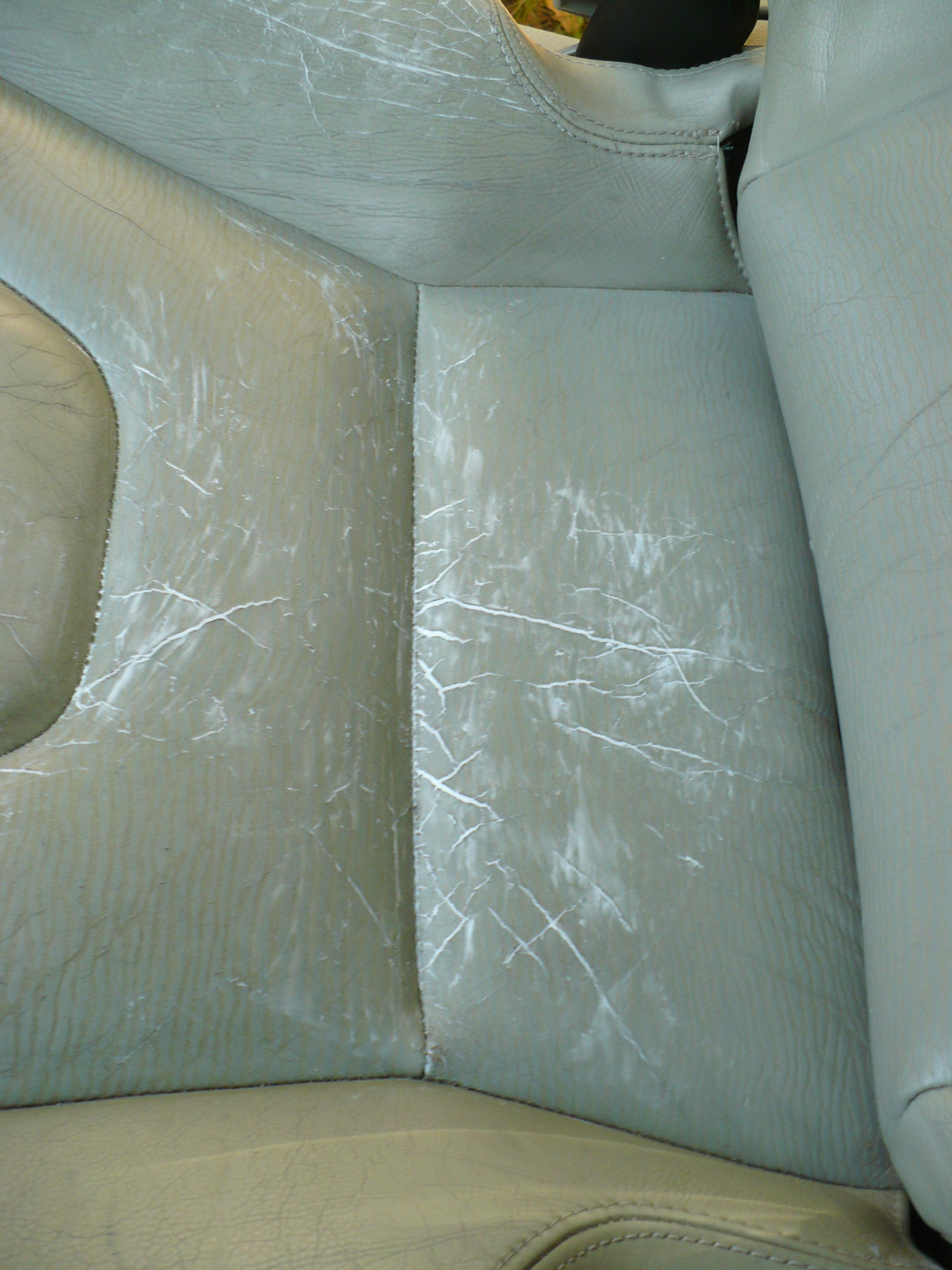

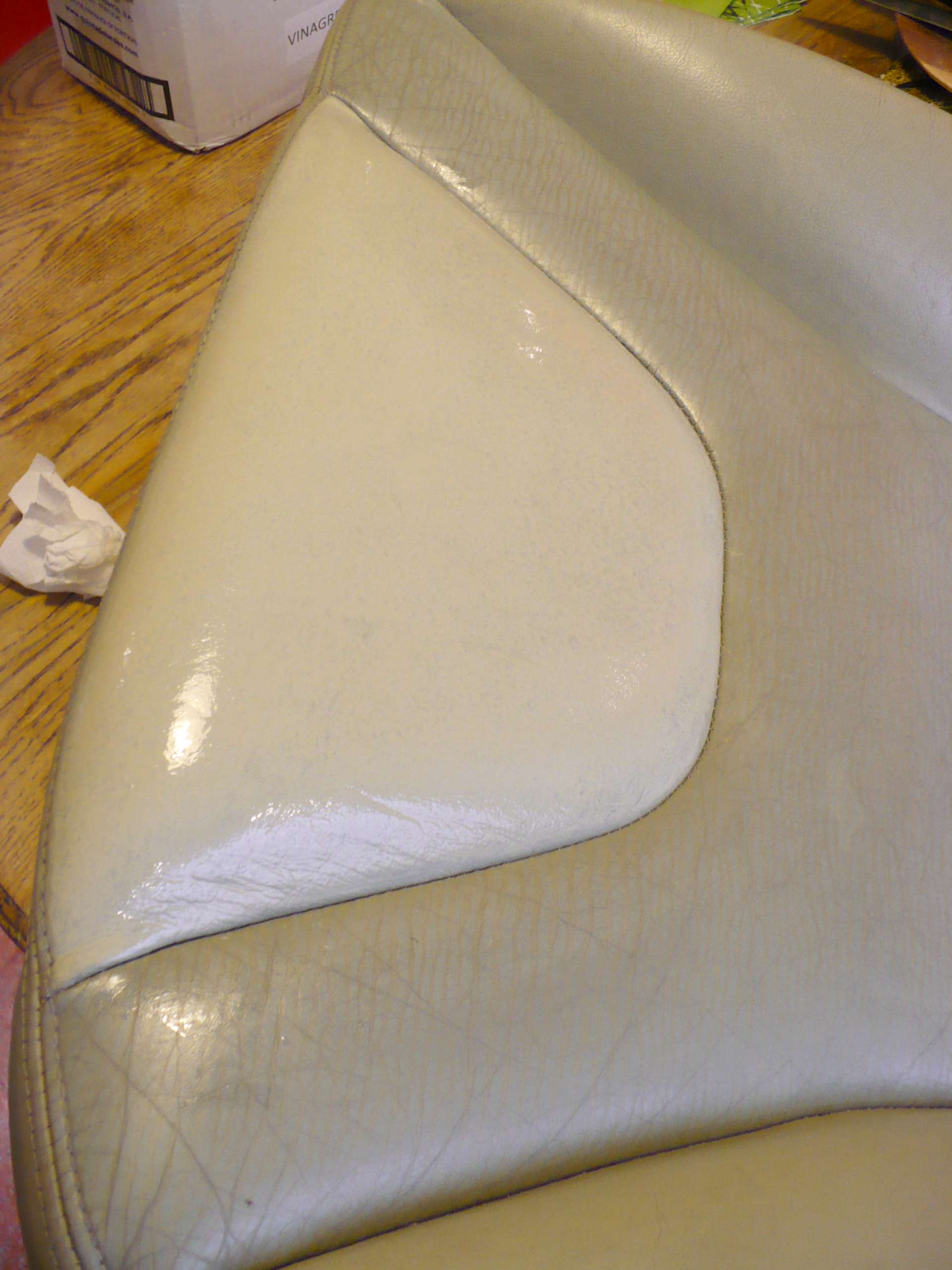

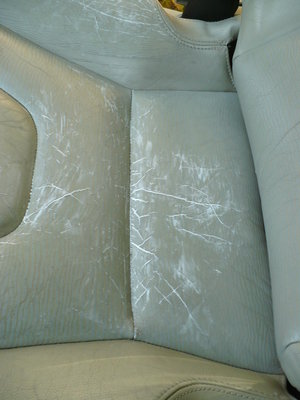

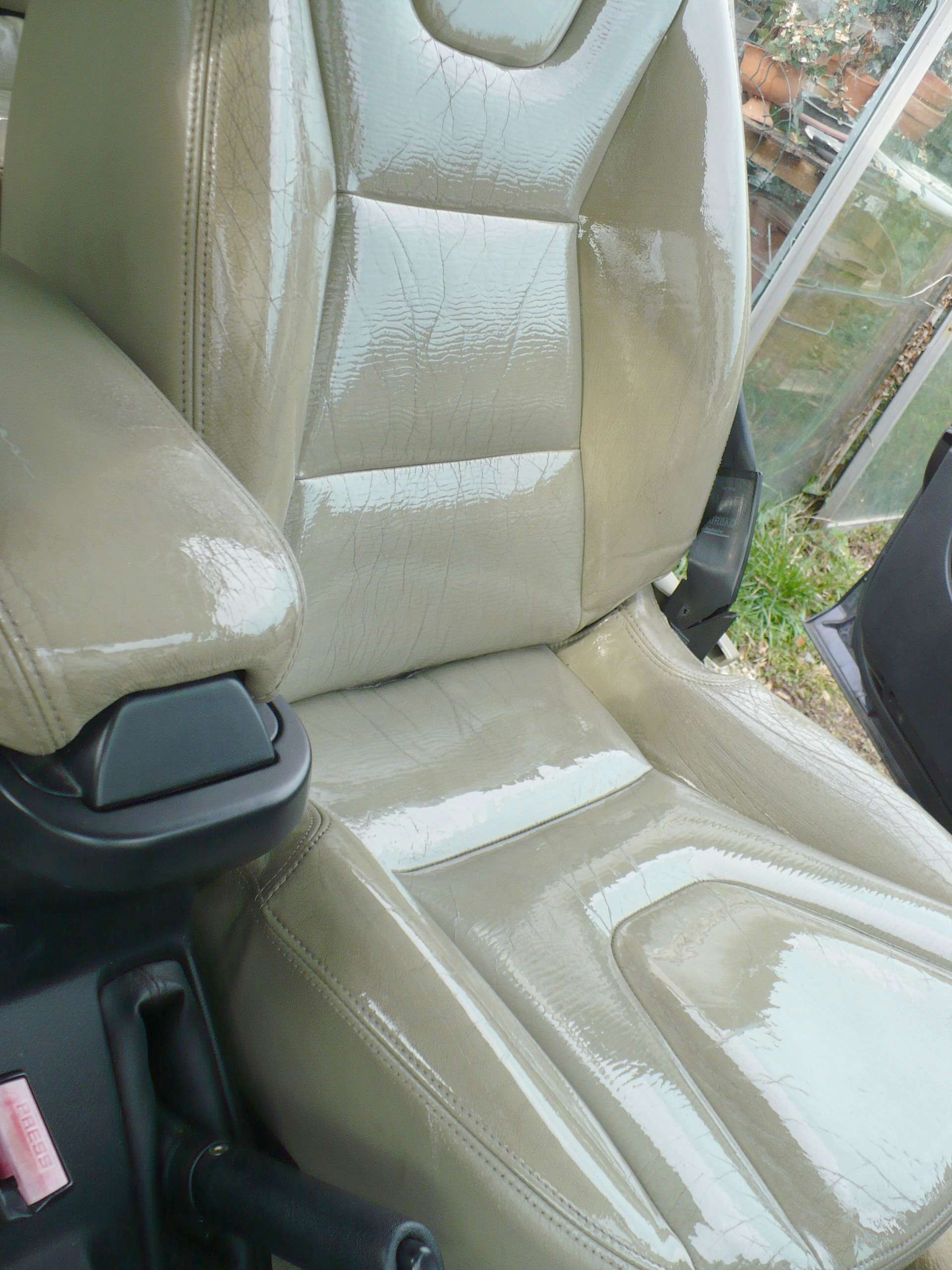

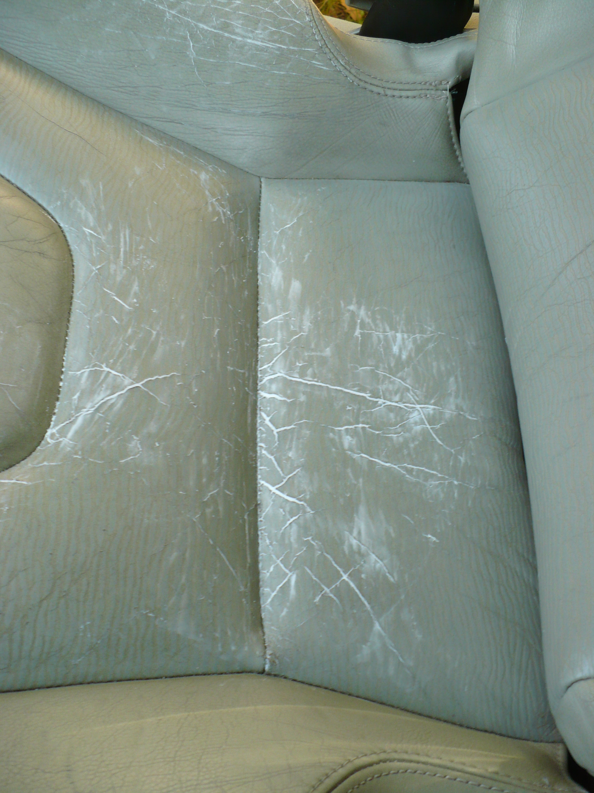

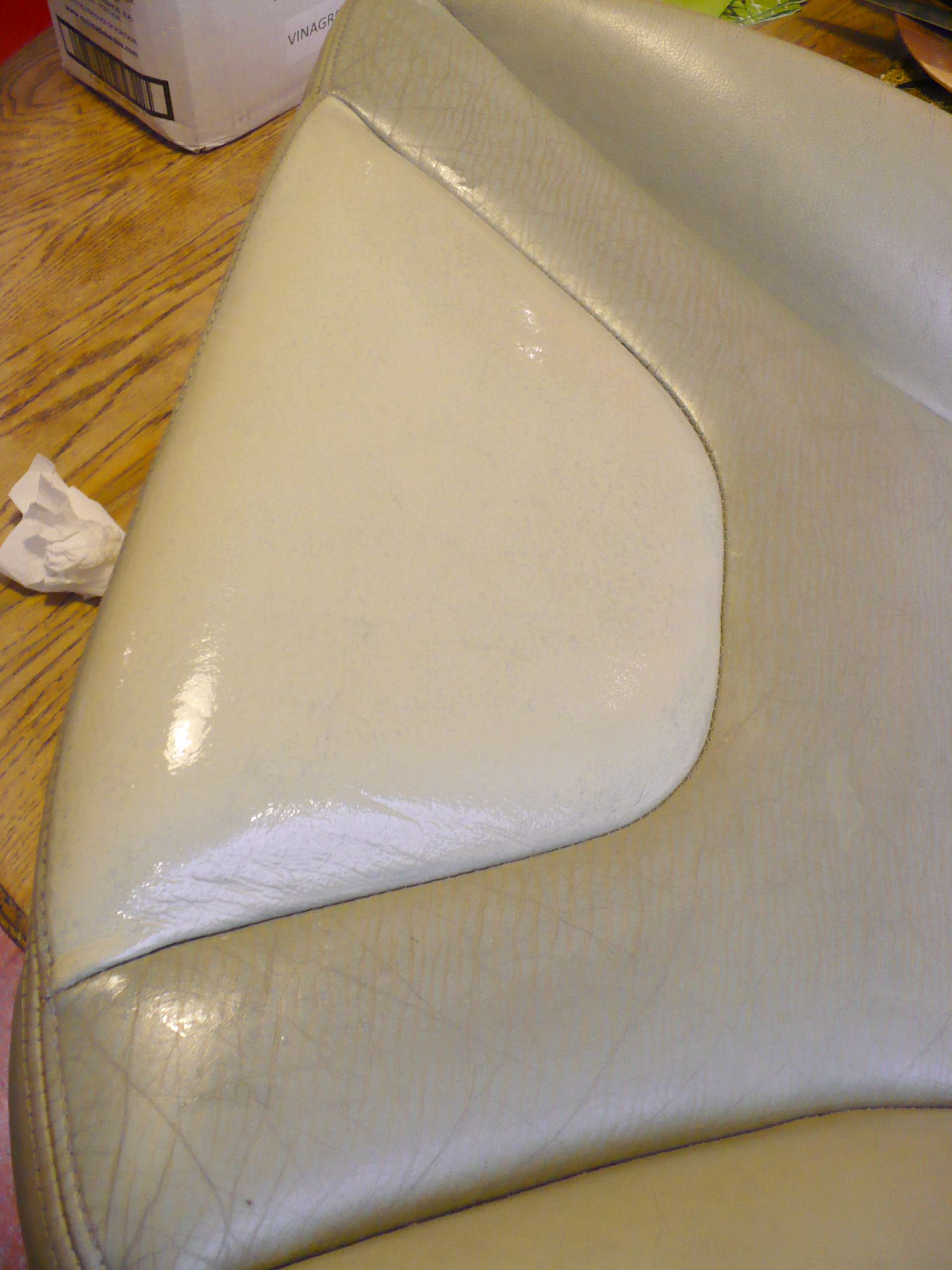

Voici l'état de la banquette arrière du Taïga, qui a supporté le chien de l'ancien proprio. Pas de déchirures mais la partie centrale est bien râpée. :evil:
Après décrassage et examen attentif, seuls deux panneaux demandent une recoloration. :P
Je préfère limiter mon intervention plutôt que refaire l'ensemble.

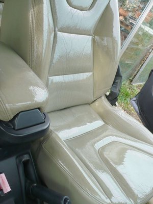

Préparation et mise en couleur, un moment de flip lorsque la teinte sort comme ça:
Heureusement, au séchage, la teinte des zones recolorées est très proche des autres panneaux.
De toute façon, la teinte réalisée est un peu plus claire car elle est basée sur le cuir initial, propre, que j'avais fourni et pas sur le cuir crade.
Une fois ciré, les nuances seront tout à fait acceptables.
Un conseil: passez les produits avec un petit tampon de mousse (fourni), sans frotter mais en tamponnant doucement. La couleur se tend très bien au séchage et la teinte fonce.

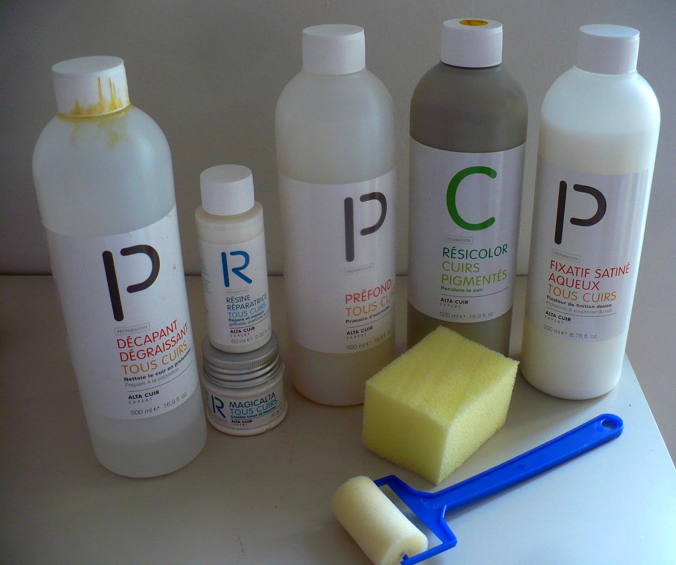

Voilà le kit que j'avais commandé, 200ml c'est largement suffisant pour un intérieur complet.
1. Décapant dégraissant, c'est du diluant cellulosique, se passe au chiffon rapidement.
2. Pâte réparatrice, une sorte de lait blanc que l'on étale avec le doigt pour recoller les écailles et renforcer les parties usées.
3. Résine réparatrice, une pâte blanche en pot qui sert à boucher les fissures et dégats profonds. C'est une sorte d'enduit qui se ponce après séchage.
4. Préfond d'accroche, incolore, se passe au tampon pour assurer l'accroche de la couleur.
5. Résicolor, c'est la couleur Sahara qui se passe au tampon ou au pistolet si vous faites tout l'habitacle!
6. Fixateur, incolore, se passe au tampon.
Tous ces produits sont à base aqueuse, comme les peintures acryliques, sauf le décapant.
Ils fournissent un livret explicatif très clair avec le kit ainsi qu'un tampon et un petit rouleau.
La consommation de produit est très faible, pas la peine de prendre une grosse quantité. :mrgreen:
Attention, la teinte Sahara qu'ils ont en banque de données est un "Sahara propre", couleur d'origine plus lumineuse que le "Sahara sale" que sont devenus les sièges avec le temps. :oops:
Il venait d'un échantillon de cuir caché de la lumière. :roll:
Pour un "Sahara sale", faut leur envoyer un échantillon et ils la feront sur mesure.

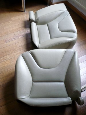

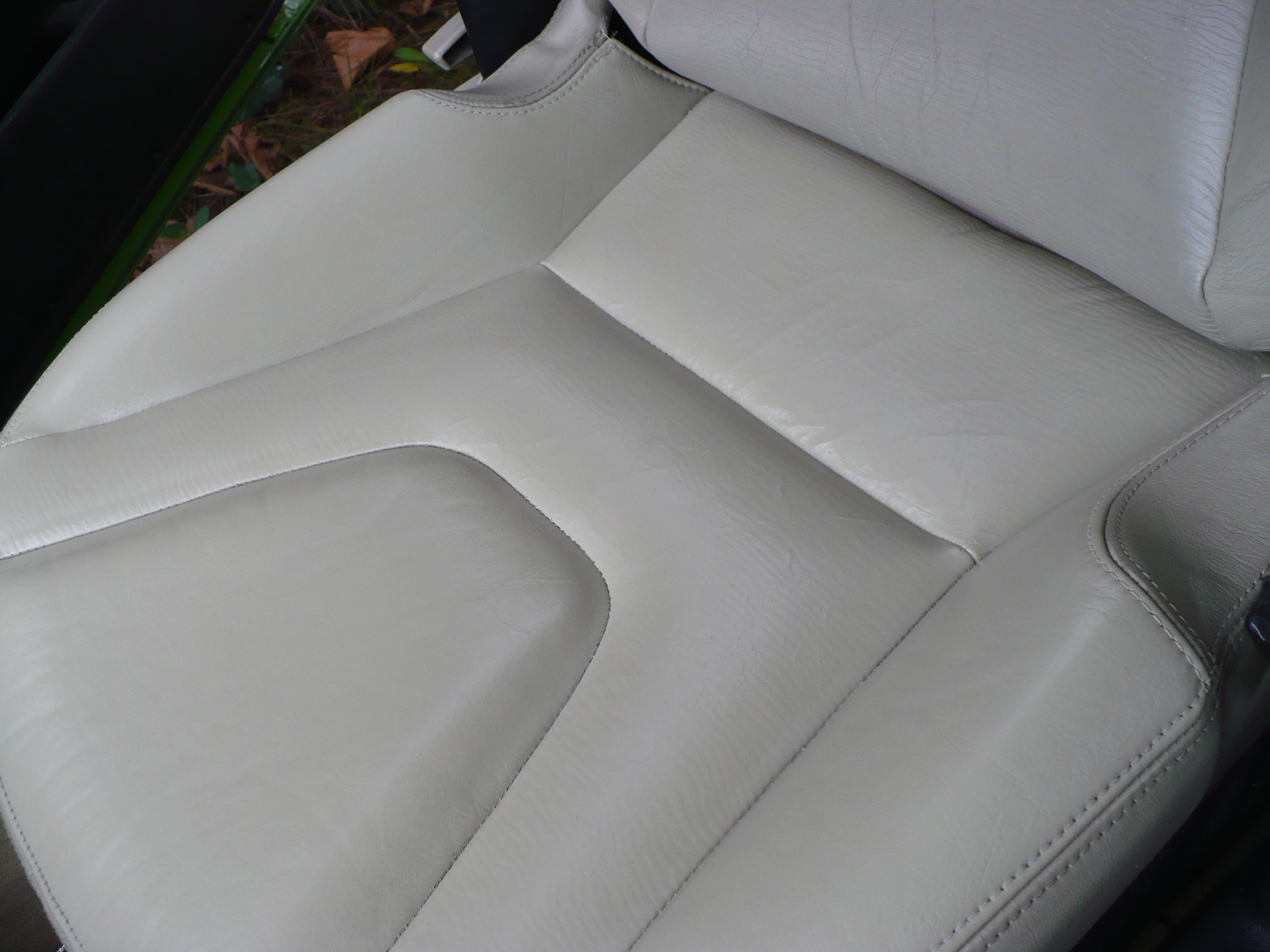

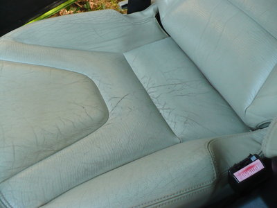

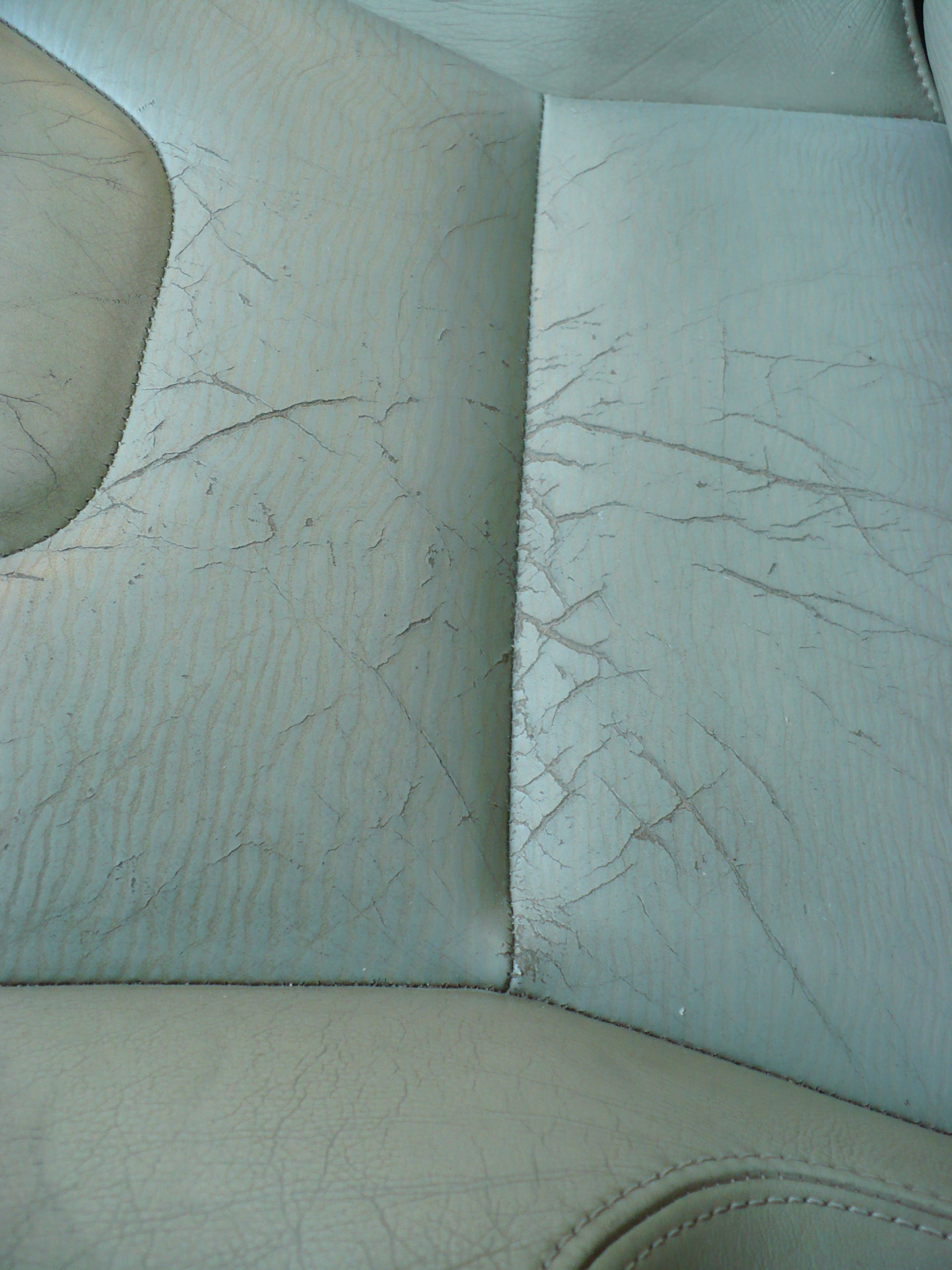

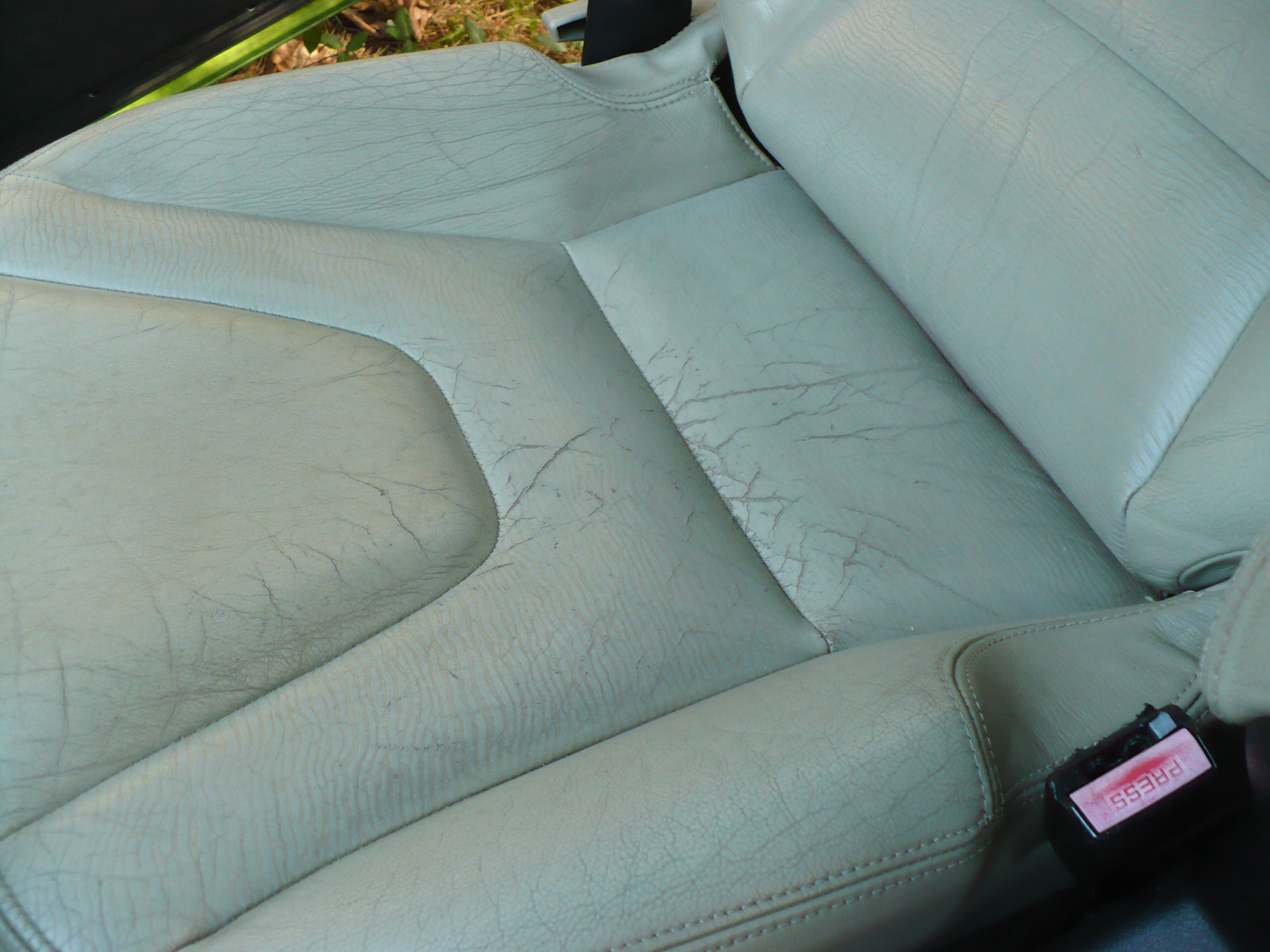

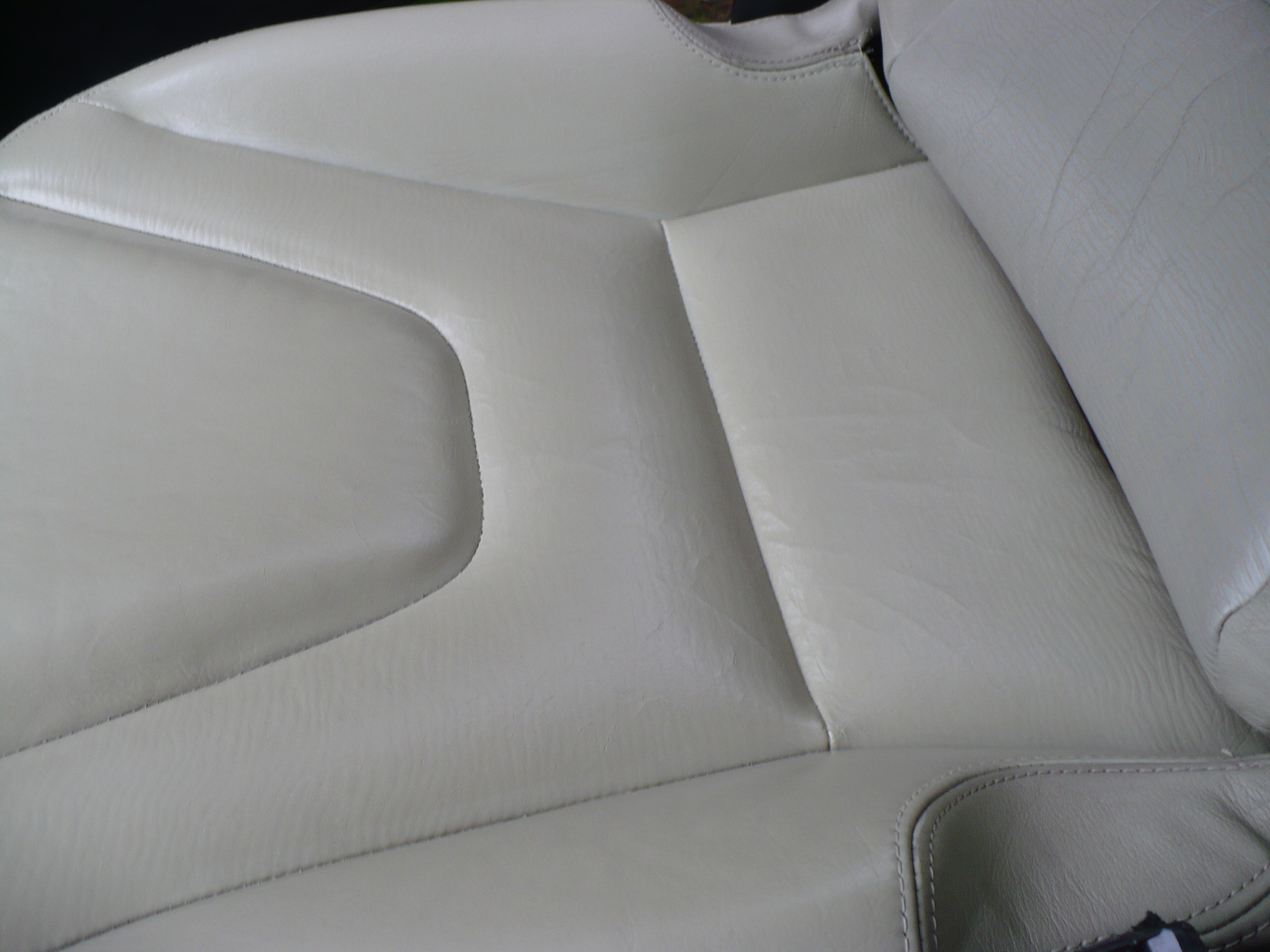

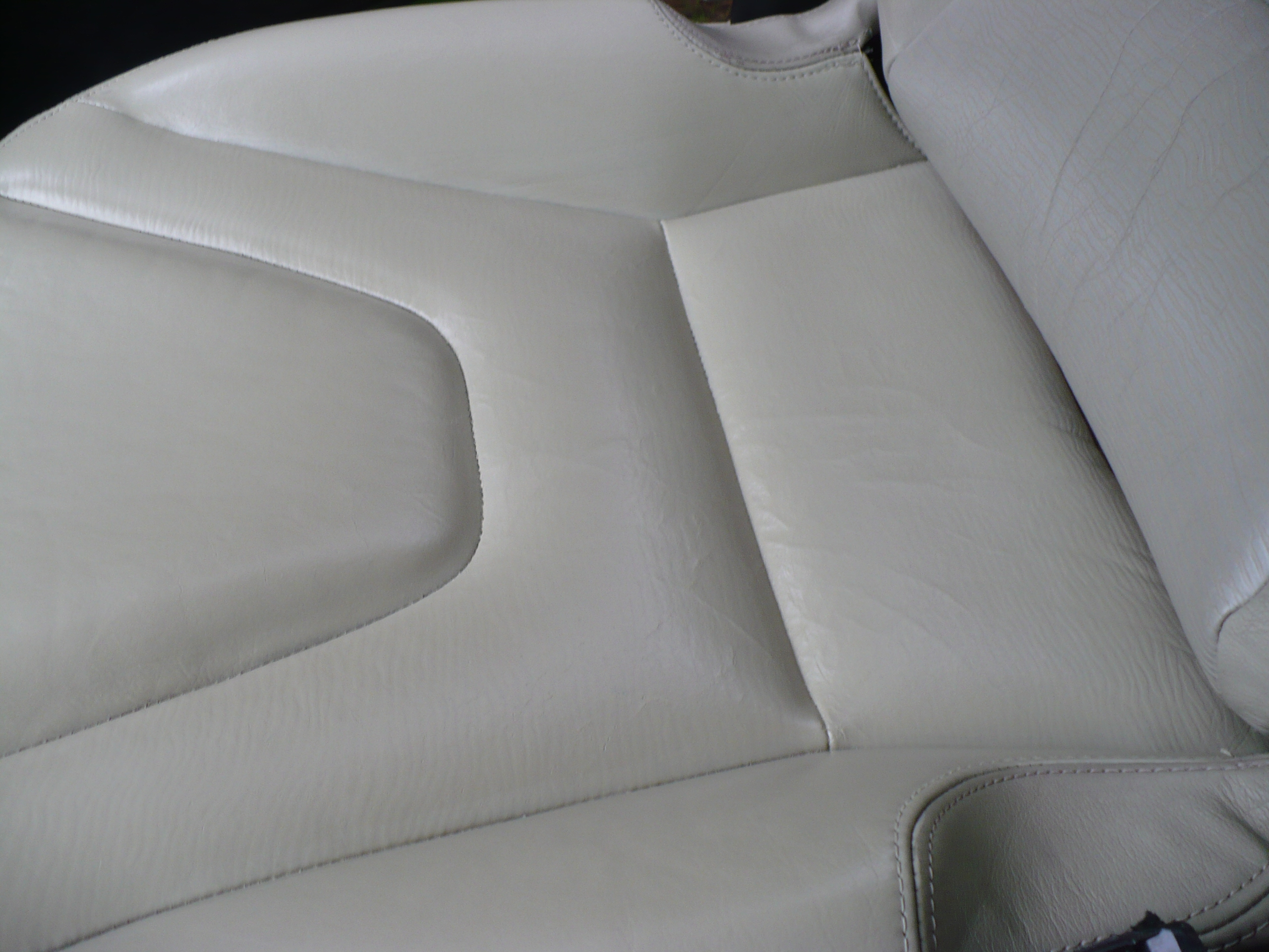

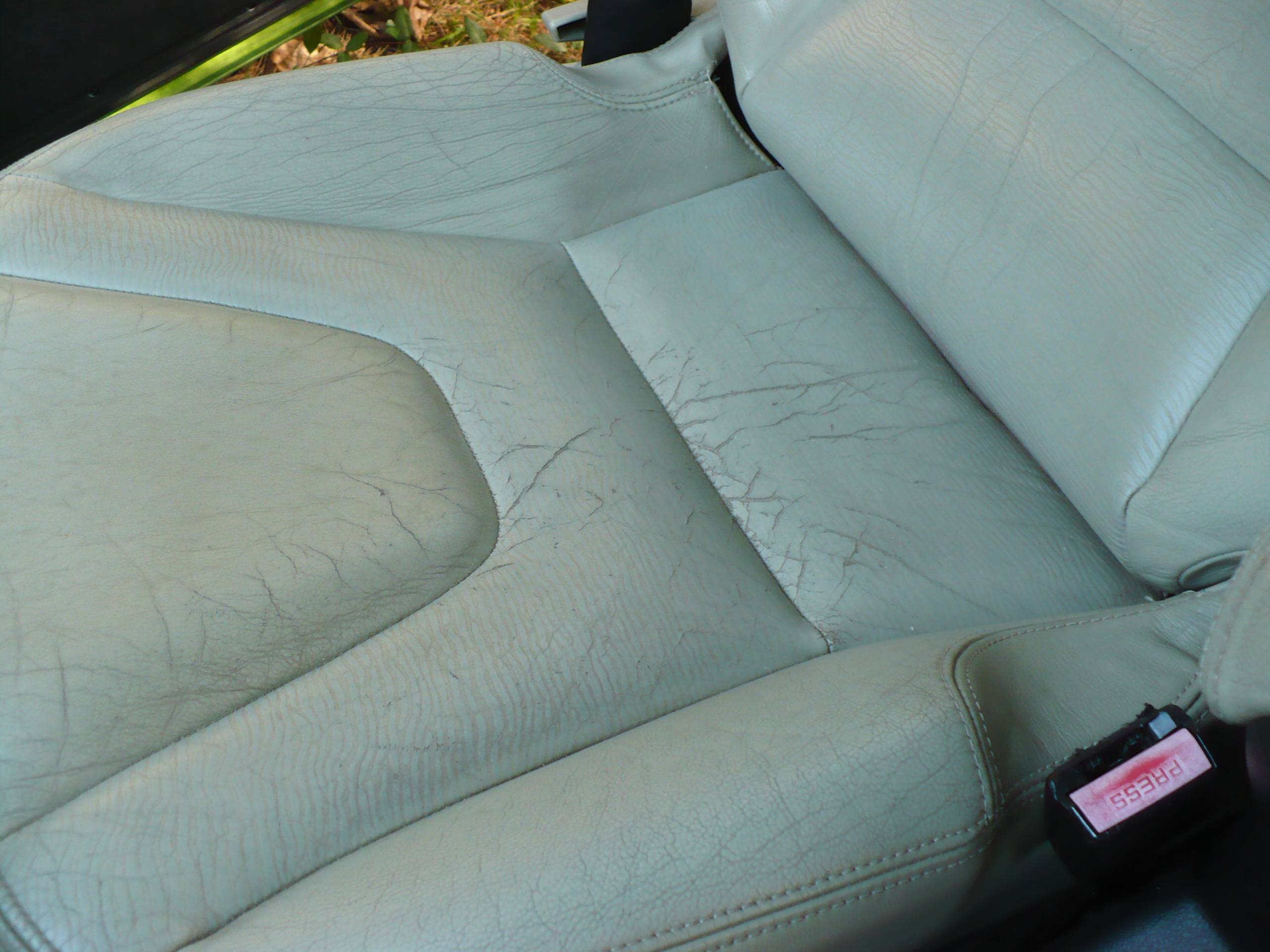

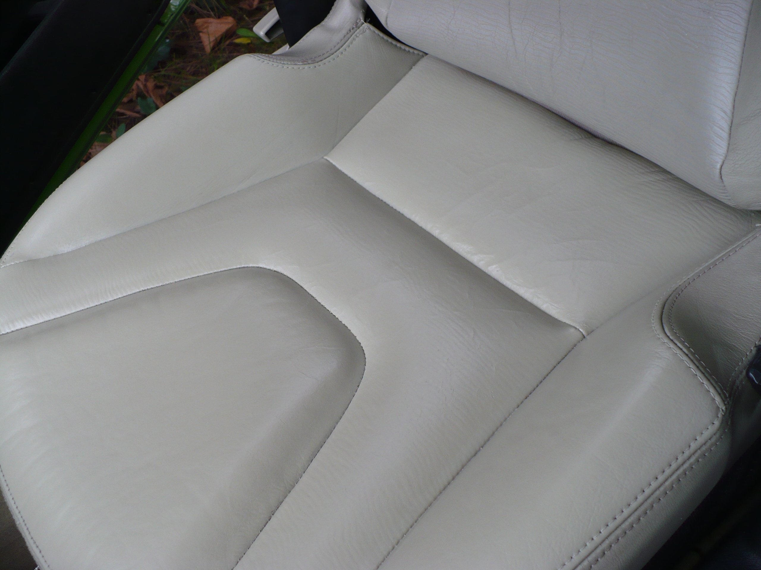

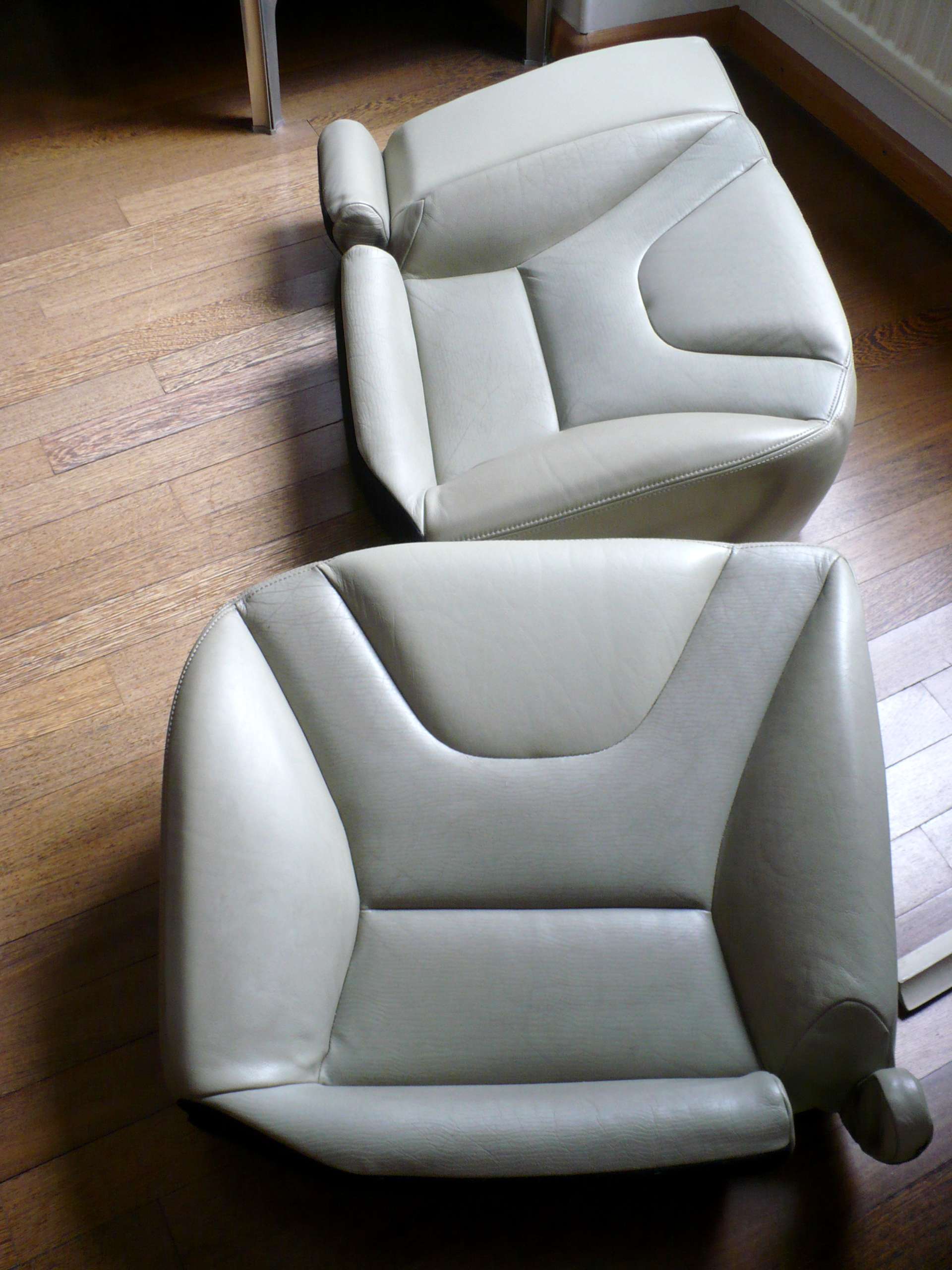

J'ai profité des derniers beaux jours pour terminer les sièges du Taïga.

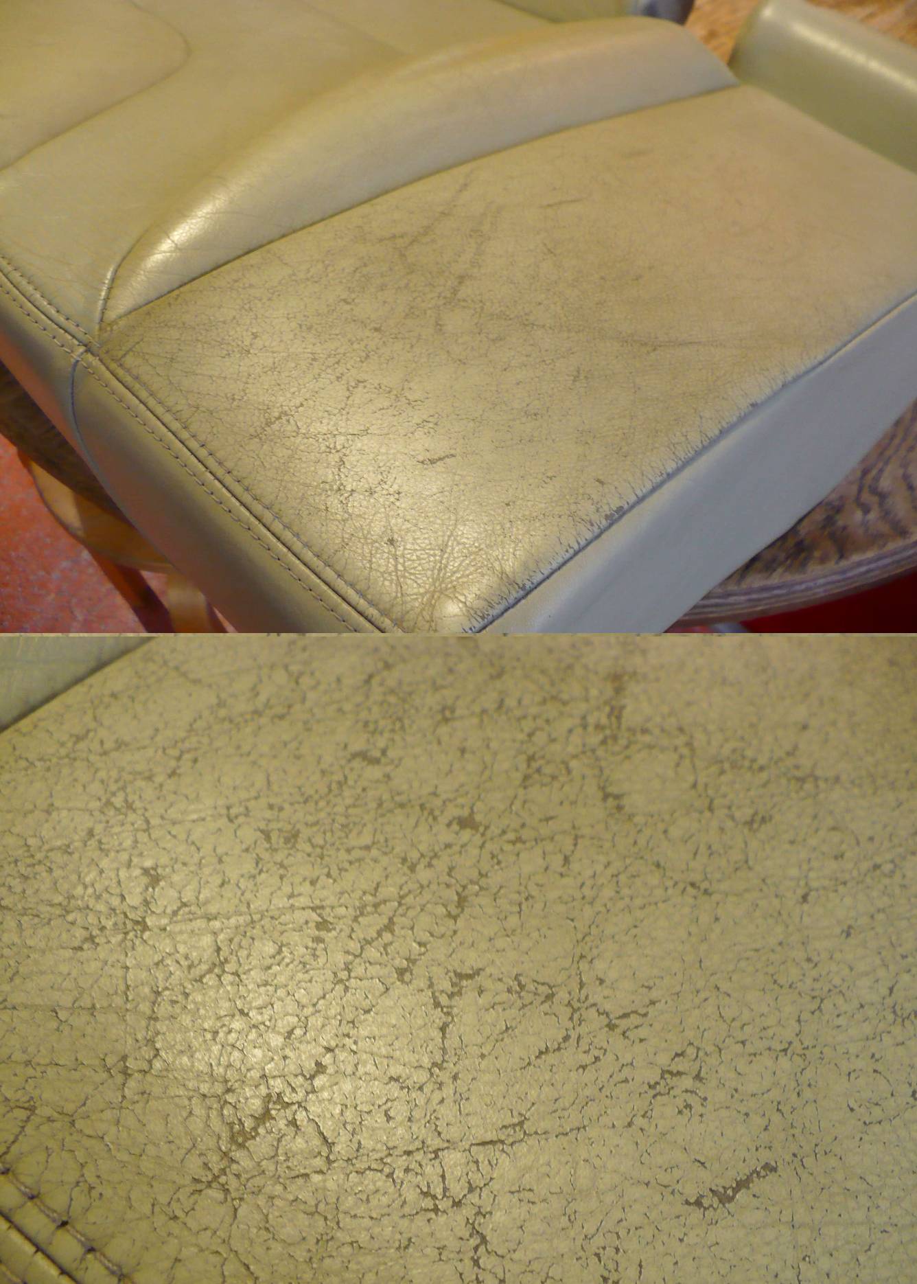

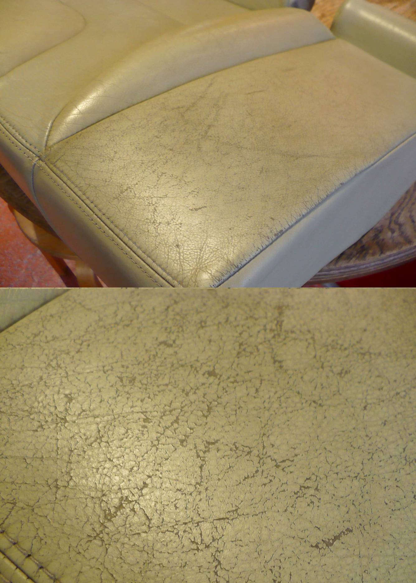

Uniquement les assises, 380 000km quand même, voici le résultat:
Etat initial, craquelures et fissures.
On ponce, on décape au diluant et on mastique comme sur les murs du séjour! :D
Apprêt et deux couches de couleur puis deux couches de fixatif.
Résultat très correct, on verra à l'usage mais je suis confiant. :mrgreen:
