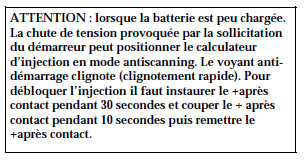

Re: [Fiche:69] Réfection de clés suite à perte.
Essaye la manip décrite par Ultradma de Avantime-connexion dans cette video. Ca en a dépanné plus d'un.
https://www.youtube.com/watch?v=Mr1DcvMWD6Y

Je ne possède qu'une clé. La batterie à était chargé.
Je peux pas faire la méthode décrite car mon plip ne marche pas.

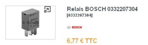

probleme resolu. Relais injection hs.
Renault avait diagnostique le transpondeur et apres en avoir trouve un neuf chez Azur Car Adapt à Cagnes sur Mer le vehicule avait le meme symptome.
Ils sont venus sur place et apres recherche ont trouve la panne.
Technicien vraiment sympa et tres pros. Adresse à retenir. http://www.azurcaradapt.fr
Il est fragile ce relais... C'est une maladie chronique sur nos vaisseaux en ce moment, ce relais ainsi que celui de la pompe à essence ont atteint leur durée de vie au bout de 15 ans.
https://amicale-avantime.com

Le fautif:
ayant ce modèle en boite , il est depuis 2 ou 3 ans dans l'auto, au cas ou :!: :mrgreen: .
