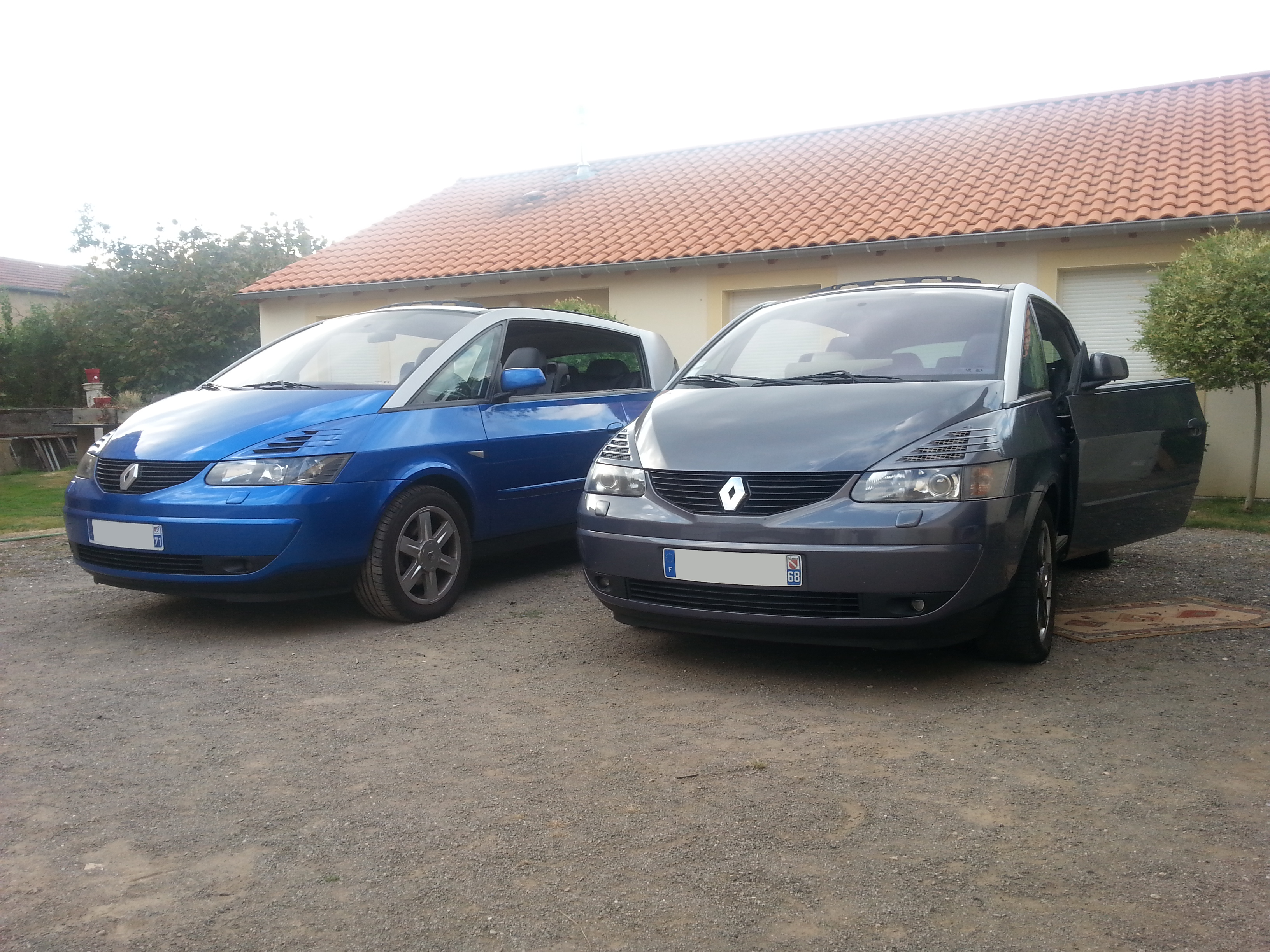

Tu devrai quand même renommer ta présentation.
En attendant voici une photo du vaisseau en question avec le miens quelques jours après l'achat.

Merci à l'ami jm16s pour les photos :wink:
