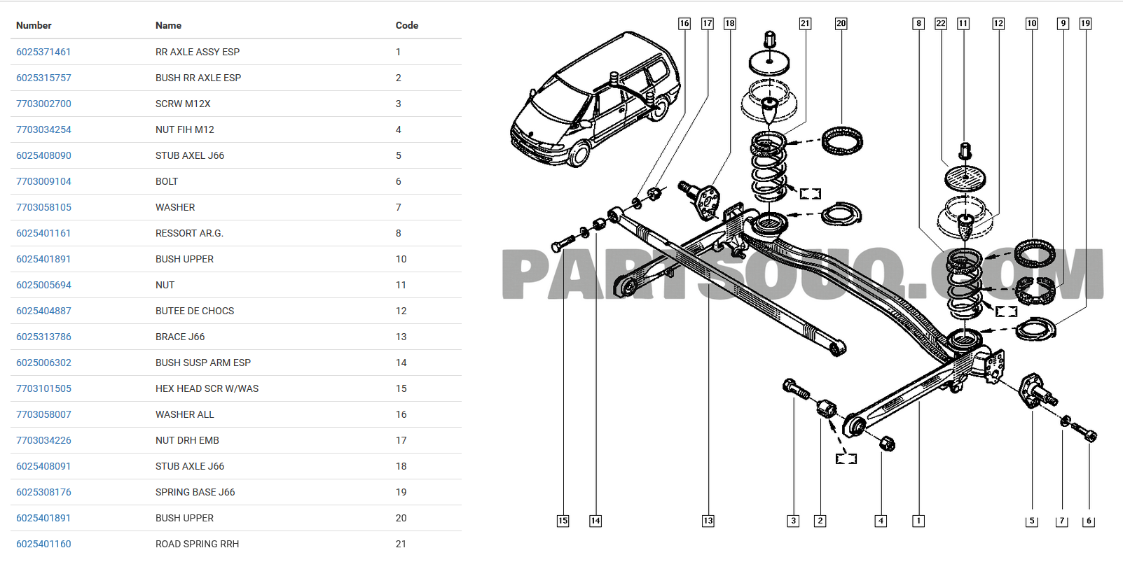

AR: Alors la ça se gâte ..... rouge/vert des deux cotés ou blanc/vert ( droite et rouge/vert ( gauche)
référence arrière gauche : 6025401161 blanc/vert
référence arrière droit : 6025401160 rouge/vert

Rouge/vert des deux côtés, c'est pas bon .... sauf erreur.
Et c'est quoi la différence ?
La spire du bas touche pratiquement la 1 ere spire sur le blanc/vert
