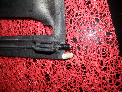

Comme vous le saviez, à moins qu'on ai vraiment de la chance, lorsqu'on démonte la coque des ceintures et de la poignée de basculement elle casse !!!
J'ai trouvé une petite astuce pour les refaire pour rien.
Il faut une petite vis style vis à bois ou placo , une perceuse et un bout de gaine de câble de frein de vélo.

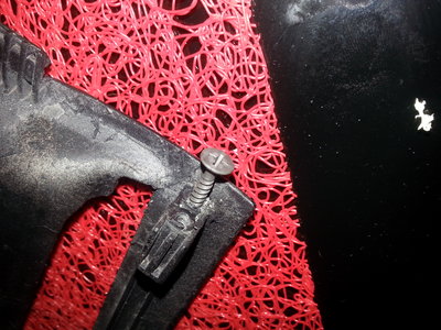

- Percer un trous au centre de l'emplacement où était le petit téton. Il doit être débouchant. Puis y visser la vis
- Couper la tête de la vis

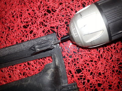

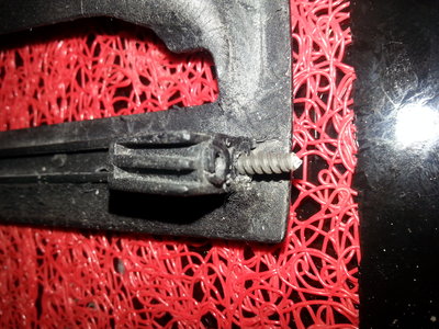

- Couper un petit bout de gaine et mettre le bout dans le mandrin de la perceuse. Le visser sur la vis. Si ça ne va pas il faut écarter un peu la première spire.
- Couper la gaine de la même taille que le téton et le tour est joué. Il y a plus qu'à assembler le tout. En cas de démontage il suffirait de changer la gaine.
