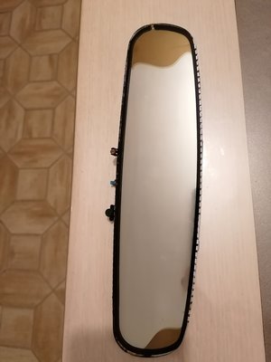

Bon voila j'ai de nouveau une bulle ....

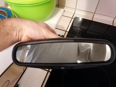

Salut tout le monde !
Vu la chaleur torride actuelle dans le sud est et les 14 ans de la voiture,j'ai été victime moi aussi d'un "lachage' du retro electrochrome interieur (gros ovale d'aspect huileux sous la vitre du rétro)
Je n'ose pas imaginer le prix du retro neuf (environ 250 € minimum, je suppose mais je ne ma suis pas renseigné) si tant est que ce soit encore disponible...
Alors j'avais lu un post sur le forum (daté de 2014 et par jm16s) comme quoi quelqu'un avait acheté un retro electrochrome de megane 2,avait dégagé le bras de fixation du rétro (de mégane) qui permet de se clipser au pare brise,puis avait récuperé ledit bras sur le rétro de l'avantime et l'avait ré-encastré dans le retro d'occasion de la mégane.
Connaissez vous quelqu'un qui aurait fait cette manip. et comment a-t-il fait pour extraire le bras du rétro B et de le ré-enciplser sur le rétro A et que tout cela tienne solidement???
J'ai déja trouvé un rétro megane 2 électrochrome sur E Bay et l'ai acheté hier pour 30 € port compris.
Il est gris clair comme la plupart des rétros des Renault récentes mais l'effet n''est pas vilain avec l'interieur bi-ton beige-noir + volant
Merci à tous de me tenitr informé car j'ai enlevé le rétro du vaisseau et...pas évident voire carrément interdit de conduire sans rétro...

Ben non,a pas trouvé cette adaptation rétro elctrochrome Megane-AVT.
Sur le rétro Mégane,j'ai 4 fils noir/marron/blanc/jaune (et 2 (+ et -) sur l'AVT)
Et je voudrais simplement savoir de ces 4 fils ou est le + et le -.Je pense au blanc et au noir respectivements
(les 2 autres envoient l'info d'obscurcissement aux retros exterieurs)
Sur le forum Mégane,ils n'ont pas besoin de se poser la question car le véhicule,est précablé...

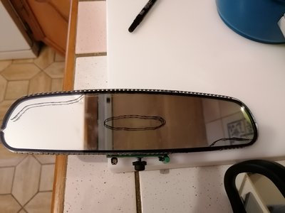

Ok,donc pour ceux que ça interesse,on peut remplacer le retro interieur electrochrome de nos AVT qui ont rendu l'ame (bulle huileuse sur la glace) par un retro de Megane 2.
Le premier que j'ai commandé ne fonctionnait pas mais je n'ai pas pu le renvoyer car j'avais commençé l'adaptation du bras avec les 2 rotules d'origine.
En plus,celui-ci avait 4 fils dont 2 pour les electrochromes exterieurs selon option.
Mais celui que je viens de recevoir n'a plus que 2 fils,donc un +(le blanc) et un- (le noir)
Y'a quelques modifs a faire pour adapter le support de l'AVT sur le rétro de la Mégane 2.
Il est gris,mais dans l'ambiance beige de mon vaisseau,ca passe bien,c'est meme ...joli.
Ce qui est chiant à remettre,ce sont les 2 caches plastiques qui cachent les fils et le capteur de pluie (surtout qu'ils se sont cassés au démontage)
Tout ça sous 35°de température ...
Mais ca marche du tonnerre.
Je poste ceci car je ne sais pas si le rétro d'origine est encore dispo chez Renault,en tout cas,s'il l'est,il doit couter dans les 200 € TTC minimum.
Pour ceux qui voudraient des détails sur la manip d'adaptation du support,n'hesitez pas à me contacter.

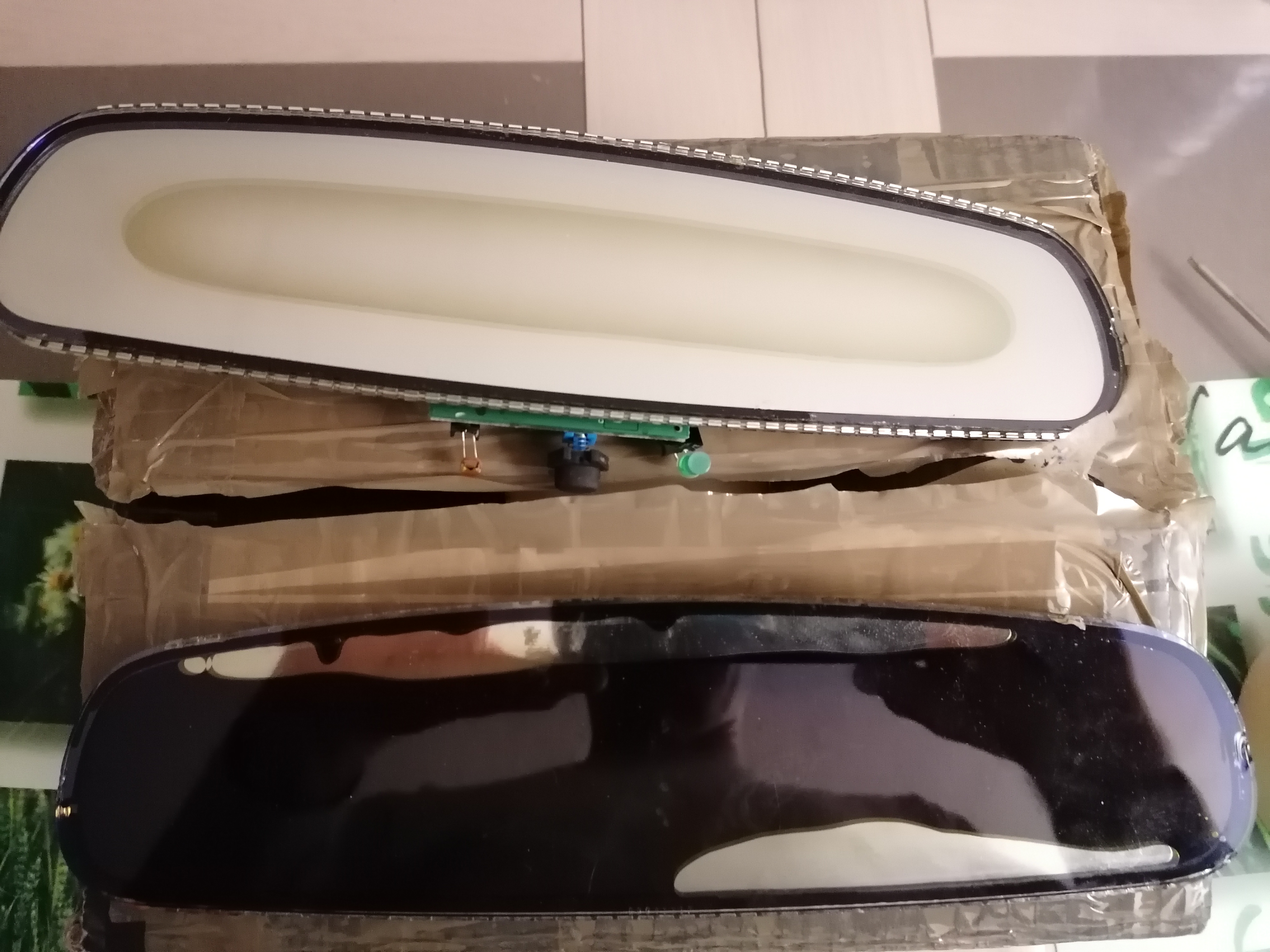

Pour l'instant j'en suis à 2 rétros électro-chrome d'origine reconditionnés.
J'en attaque 2 autres pour un capitaine.
Je rappelle qu'ils seront identiques à ceux d'origine mais fiabilisés avec une fonction supplémentaire activable.
Pour ceux qui n'ont pas l'option on peut adapter avec une rotule universelle en sacrifiant un rétro de ford cougar.
Si des électro-chromes sont en souffrance, je peux m'en charger.

J en ai un avec la bulle que j avais remplacé ....
