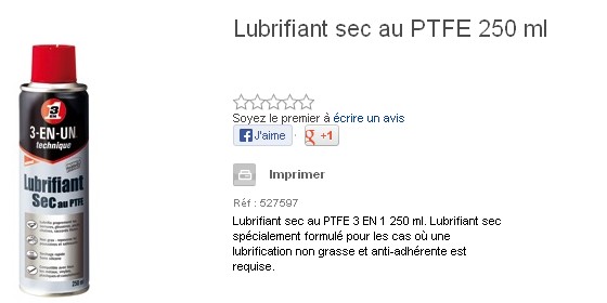

Re: @ Bruit provenant joint vitre ( graisse ptfe )
Lubrifier au ptfe !
Oui, mais il faut en mettre entre le joint et la carrosserie et directement sur le joint en protégeant la vitre sinon elle ne sera plus vraiment transparente...
Ben le PTFE est comme le silicone !
Pas tout à fait, le Ptfe (comme sur la photo) est sec et en principe c'est même mieux que la silicone qui reste grasse, comme une graisse, et on en transporte partout quand on y touche! L'emploi n'est pas le même et inapproprié dans le cas des vitres. Souhaitable sortir le joint de son logement pour le pulvériser entièrement sans "beurrer" le reste de la voiture, puis le replacer une fois sec, pour les vitres avant . Pour l'arrière protéger l'environnement et bien viser .
