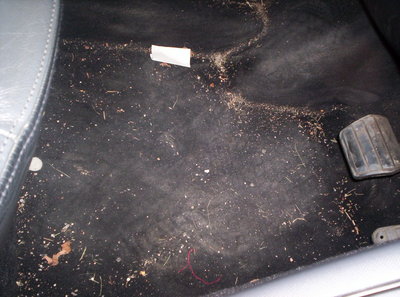

J'ai les factures d'entretiens quasiment depuis le début ce qui m'a inciter à faire certains travaux ,de plus le précédent propriétaire n' était pas un as du nettoyage il m'a livré la voiture tres sale :

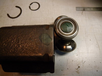

Réparation des 2 rétroviseurs qui ne se rabattais plus ;moteurs HS

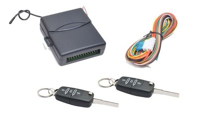

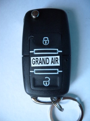

Je n'avais qu'une clé donc j'ai installé un verrouillage centralisé universel modifié par mes soins

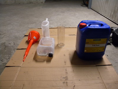

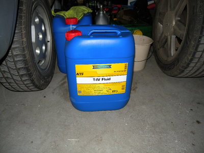

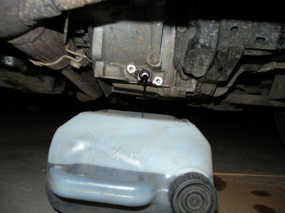

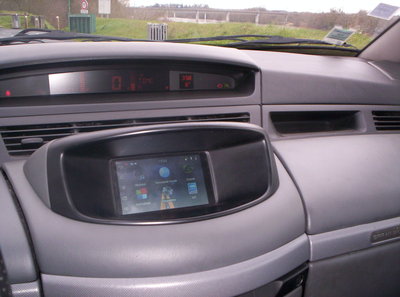

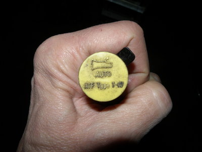

Remplacement du Carminat par un Parrot Astéroid Tablet La boite de vitesse n'a pas été vidangée depuis 135 000 Km donc je m'y suis mis:
chercher la jauge..elle est la: Acheter l'huile qui est inscrite sur la jauge faire la vidange et vérifier le niveau d’huile à 75° Comme je vais devoir faire 3 vidanges successive petite ballade de 200Km ; la BVA c'est un vrai régal
