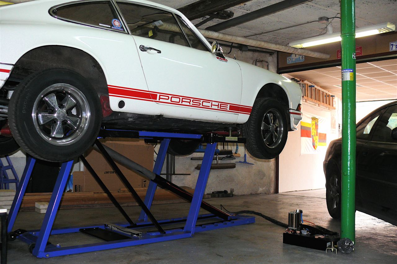

Voila deux types de ponts:
- soit celui la: http://www.classic911.fr/wdw-5500-lift- ... soupir/307 (allemand 100%)
- soit celui la: http://www.twinbusch.de/product_info.ph ... cts_id=131 (chinois mais SAV allemand+normes CE)
Par contre je n'ai pas l'endroit pour.

Pratique le premier quand tu n'as pas de local attitré comme moi.
Mais le 2ème tu peux mettre un autre véhicule dessous quand tu as un garage assez haut ou une voiture assez basse,ce qui est mon cas

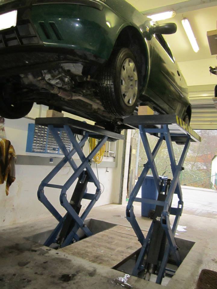

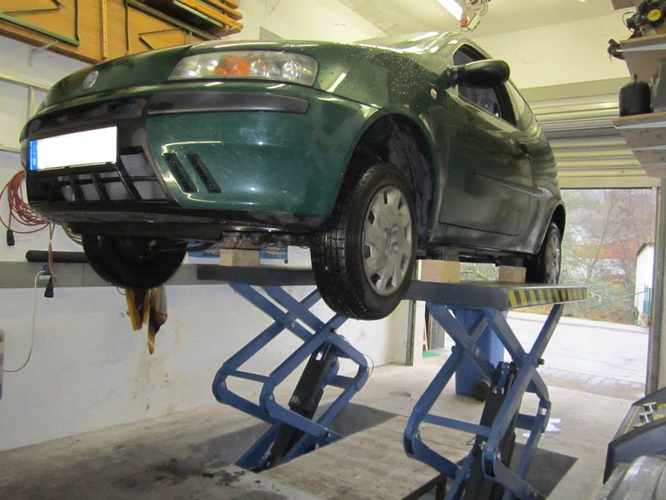

Celui dont je rêve, c'est celui-ci : http://www.twin-shop.fr/product_info.php?products_id=14
Pont à ciseau, hauteur de levage 1m, parfait pour mettre au-dessus de ma fosse dans le garage de ma maison en construction... J'ai une hauteur sous plafond presque standard, donc impossible de lever trop haut, et ayant la fosse, pas besoin, mais là, pouvoir décoller les roues les 4 en même temps, que du bonheur...
Je suggère l'idée pour ma femme pour mes 40 ans l'an prochain...
Bon, 2319€ livré quand même...
(je suis assez sérieux...)

Le seul ''defaut'' du pont ciseau , c'est pour les interventions sur le train roulant ...
- Messages : 1635
Re: Et si on parlait de Pont ...
Pourquoi ? on met les cales sous la caisse, les roues restent libres sur celui-ci...MaitreTI a écrit :Le seul ''défaut'' du pont ciseau , c'est pour les interventions sur le train roulant ...

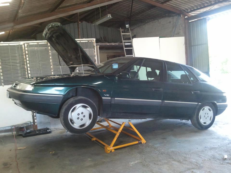

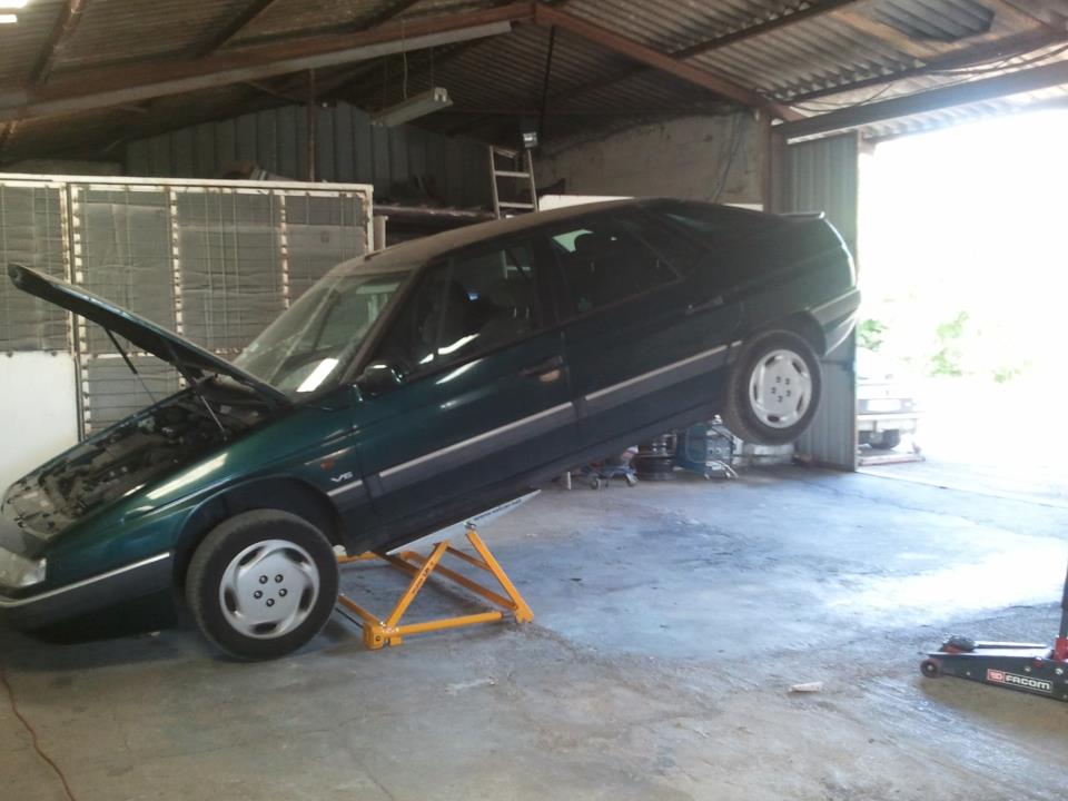

@ Pont élévateur basculant
Pour résoudre vos problème de place et faire de la mécanique quand même, une solution osée
(vu sur la page de discussion "youngtimers" de facebook).
La XM est une V6, donc pas mal de poids sur l'avant.
A vous de juger de la pertinence de l'outil (1100 € - il pèse 45 kg et homologué jusqu’à 2 tonnes).
http://www.consogarage.com/seicar-lift- ... arlift.cfm
Il faut de la hauteur mais la surface au sol est minime.Citation du posteur a écrit : en fait c'est un pont transportable avec une vis infini , donc une visseuse électrique pour monter et descendre le pont , le tout monter sur un plateau à bascule, tu bascules l'auto vers l'avant et tu as accès au train arrière, la masse de la XM se faire sentir , tu ne l'utilises pas avec un véhicule de 2 Tonnes.
Dernière modification par bpi2027 le 07 janv. 2013, 01:15, modifié 2 fois.
- Messages : 4363
Re: pont basculant
Pas mal !
Re: Pont élévateur basculant
Je me sentirais pas rassuré à travailler dessous....mais original pour le moins !!!!
L’idée est bonne. En revanche la finition me fait pas trop rêver: aucun mécanisme de sécurité quasiment. Il faut prévoir clairement des chandelles format XXL.
Un ou deux bon bastaings.....

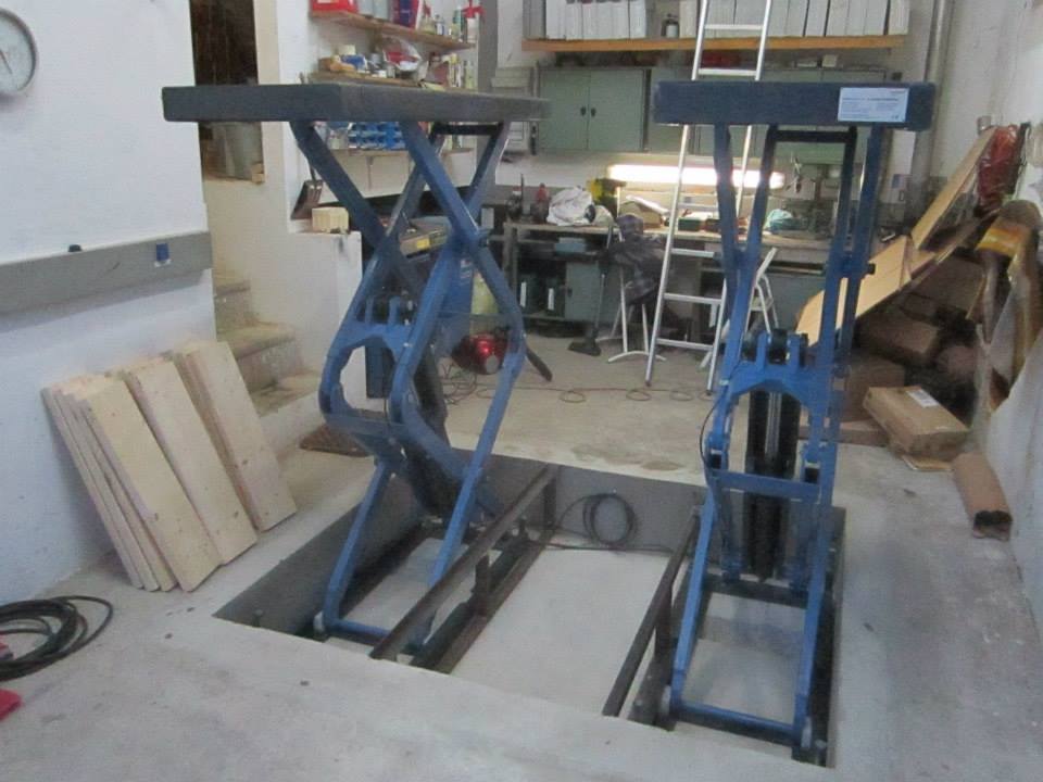

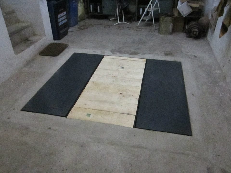

Un peu d'illustrations de ce que je voudrais faire (éventuellement)
Quelqu'un ici a franchi le pas pour un petit pont ciseau ?
Y'a principalement ces 2 modèles qui existent, chacun ont bien évidemment leur lot de mecs contents et pas contents...
https://www.ponts-kromer.fr/pont-elevat ... tions=cart
http://www.twinbusch.fr/product_info.php?products_id=14

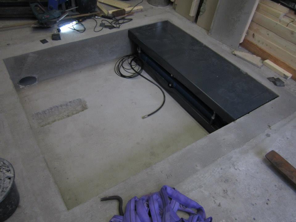

- j'ai pas envie de creuser une fosse, car j'ai peur d'avoir autant d'eau que dans le puits qui est à la même hauteur.
- j'ai pas envie de creuser 1,75m et de ne pas savoir comment remblayer la terre qui va tomber dans le trou et qui du coup ne sera plus sous la dalle.
- un pont 2 colonnes, j'en veux pas car c'est un garage utilisé tous les jours et pour ouvrir les portes de la voiture ça va être compliqué.
- les ponts ciseau ci dessus sont pas trop mal car rien ne gène au centre (pas de barres) et par exemple pour une ligne d’échappement ou changer des durites d'essence ça doit être jouable. (de même j'ai un Avantime (je crois) avec un arbre de transmission qui va sur le train arrière)
Donc, je creuse une fosse ou je creuse juste un peu pour enterrer un pont ciseau ?
A noter qu'il peut aussi juste être posé par terre et roulable dans un autre coin du garage quand on l'utilise pas, auquel cas on creuse rien du tout.
aidez moi j'en ai marre de rouler sous la voiture avec des chandelles

Re: @ Et si on parlait de Pont ...
Moi j'ai creusé une fosse.....pas de mécanique donc pas d'entretien et coût mini juste du béton.
Autres avantage, on peut aussi y stocker du matos pour bosser sans prendre de la place dans le garage.
voilà mon point de vue mais ce n'est que le mien bien sûr !!!!

ATTENTION à la résistance d'exploitation de ta dalle plancher béton.
La charge total vaisseau + pont est d'environ 1760+500= 2260 kg -
Surface de contact du pont ( dimension 0,445x1,42 x2) = 1,2638 m² donc charge au m² = 1788 Kg -
en général les dalle bétons sont calculés pour une charge d'exploitation de 250 kg au m²
Je dis ça parce que passer sous un pont qui risque de basculer![]()
MERCI GOOGLE![]()
