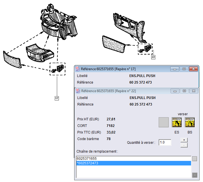

J'ai amené mon Avantime chez Renault Noisiel il y a dix jours pour lui faire refaire une beauté du bouclier avant (j'ai approché d'un peu trop près le crépi du mur en sortie de mon garage ..) ; je récupère la bête 2 jours plus tard, bouclier impeccable mais le tiroir central ne ferme plus
Je le signale (en ralant un peu) au réceptionniste qui n'y connait strictement rien ... et depuis, j'attends de ses nouvelles
Je ne vais pas laisser tomber mais déjà, est ce que selon vous, la ref 6025372473 (qui semble bien correspondre au système de fermeture de ce tiroir) est toujours dispo ? Je l'ai eu (le réceptionniste carrosserie) au tel vendredi dernier, c'est à dire une semaine après la restitution de l'auto, et il n'avait pas encore regardé ...
Et Est-ce facile à changer avec une pièce neuve ?

C'est facile à changer et c'est une pièce Southco qui existe sur Ebay. Il y a eu des achats groupés.

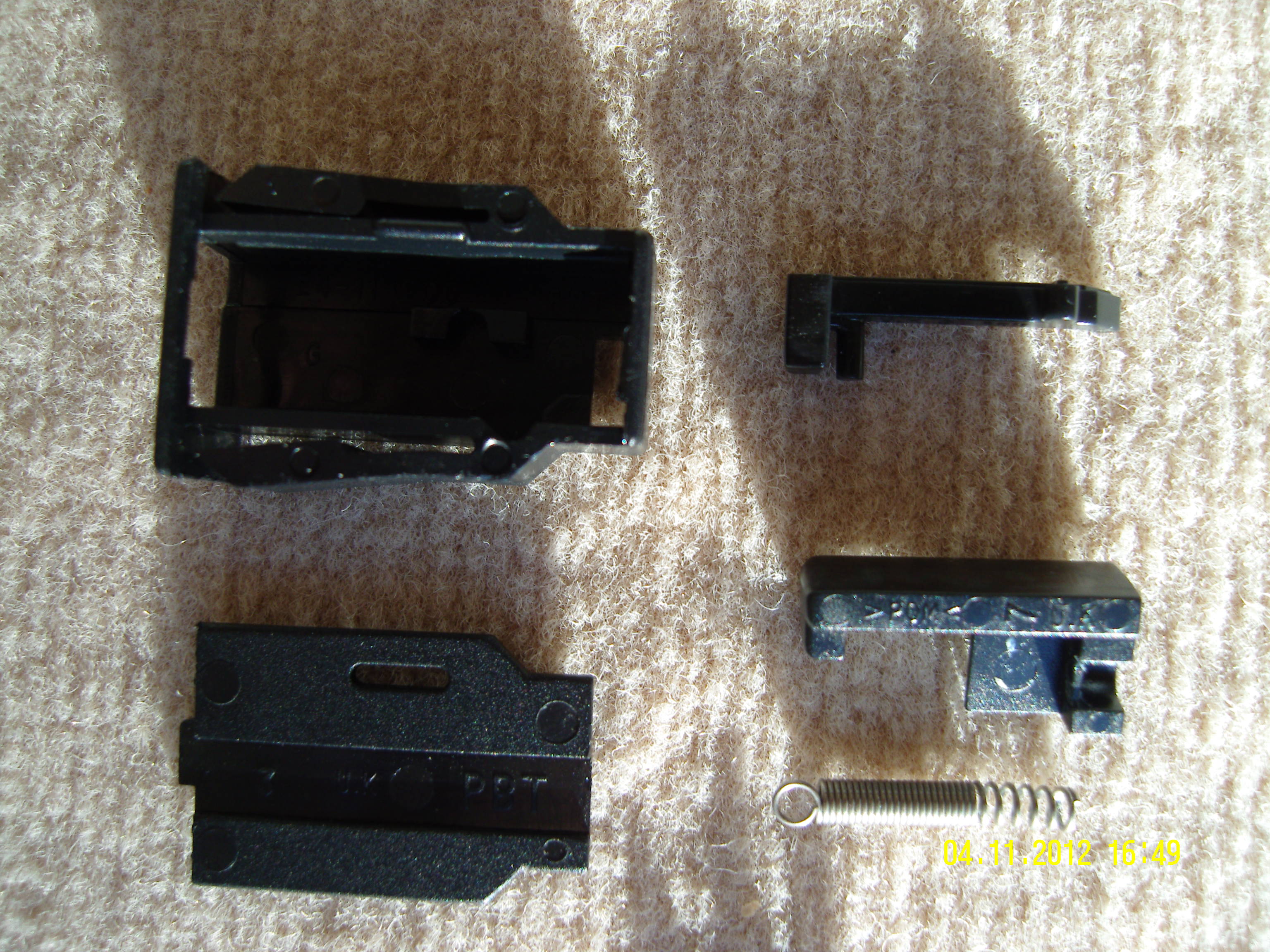

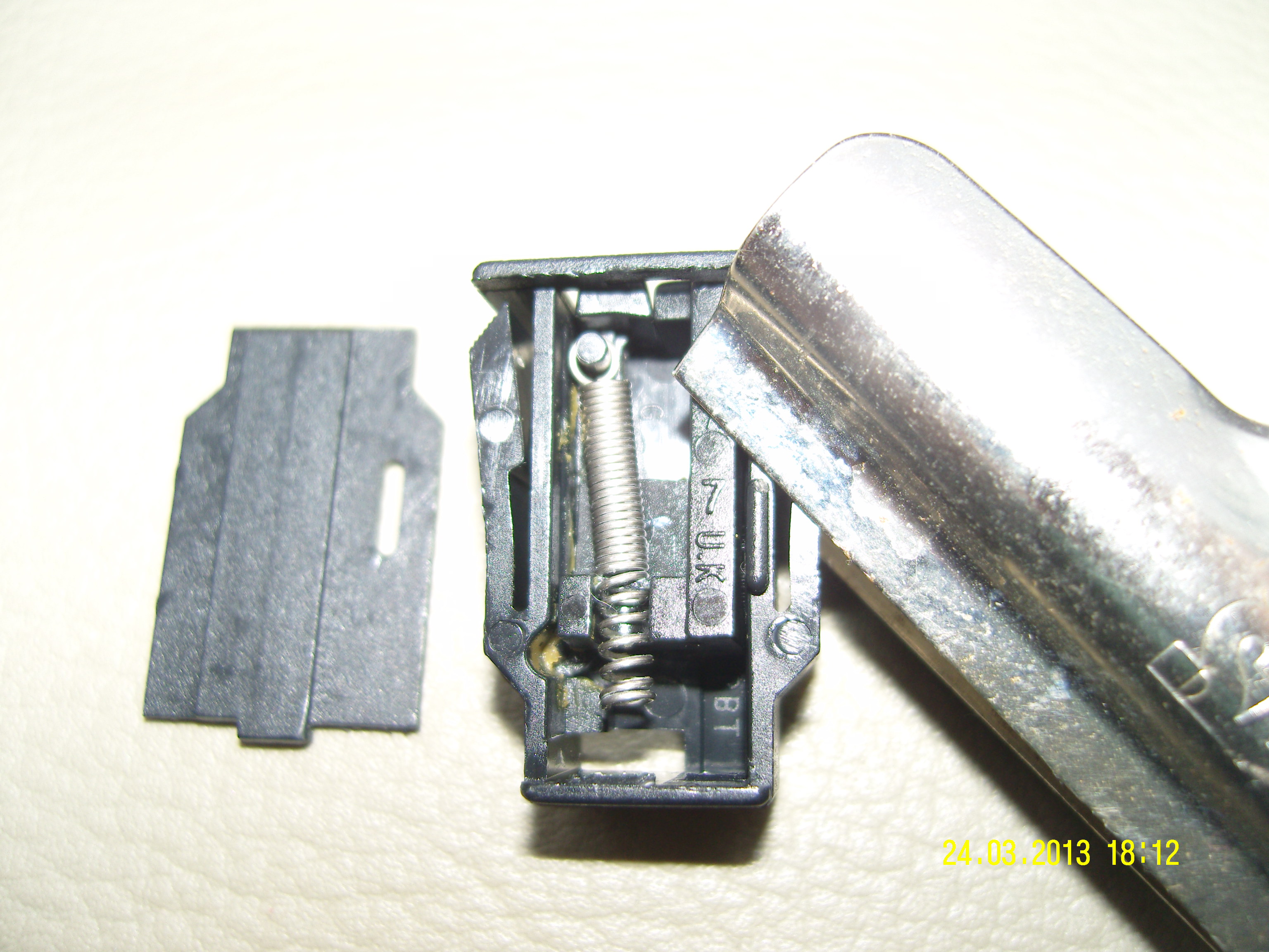

Un petit rappel pour ce "foutu" pull-push ou vice-versa, il est rarement défaillant
, ce qui arrive le plus souvent, c'est le désalignement entre le bloc fixe et la partie (téton) mobile qui soit: ne permet plus l'encliquetage ou le dés-encliquetage. Et si l'on tire sur la partie à ouvrir, il y a risque de trouver les éléments fixes hors du logement voir même l'ouverture du bloc verrou et les divers pièces parterre.
Rien de grave si on retrouve tous les éléments qu'il suffit de remettre en place, comme sur les photos. Cela ne supprime pas l'affaissement de la charnière de la porte de boite à gants, ni du tiroir , mais cela permet de revoir fonctionner ce petit dispositif bien pratique
Il faut bien reposer le ressort sur la cloison verticale, juste entre les spires jointives et les étirées, puis encliqueter le couvercle
Et comme presque tout dans ce carrosse, il faut manier l'ensemble avec grande douceur...tant tout cela est si peu "facile à vivre" disait la pub
