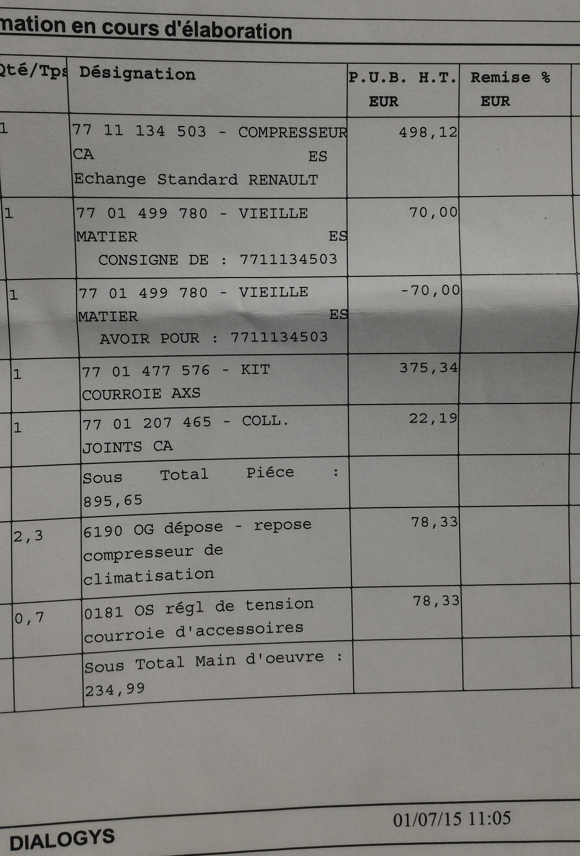

Sur leur devis, Renault m'ont mis, en + du compresseur (498.12€ HT):
- Kit courroie AXS (77 01 477 576): 375.34€ HT
- Coll. Joints CA (77 01 207 465): 22.19€ HT
J'ai besoin aussi de prendre ces 2 trucs?
Mon chef connait un mécano sympa qui devrait pouvoir me monter ça pour pas cher....
Sinon Brio, question additionnelle: le compresseur ça suffit ou faut que je change d'autres trucs qui vont avec?

Pourtant, voici le devis:
Pour la courroie d'accessoire, y'a plusieurs modèles différents (ça dépend du compresseur)? Ou y'a une référence unique?

Fichtre, le kit accessoire est passé de 205.70 HT en 2011 à 345.34 en 2015, on est loin des 1.5 % d'inflation
Je ne vois pas l’intérêt ni de raison de changer les 2 galets et le tendeur en plus de la courroie et c'est pas le même
prix !
prix !

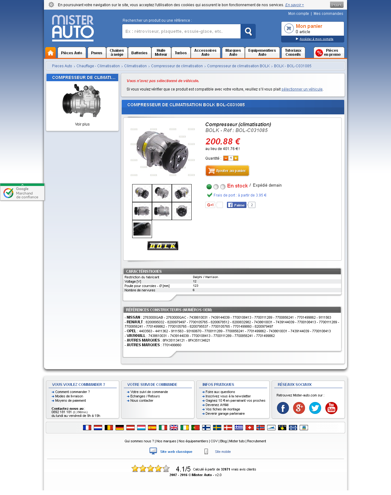

- http://www.webdealauto.com/fr/kit-de-co ... 542/1.html : 139,68€ TTC
- ou chez OSCARO: http://www.oscaro.com/kit-de-courroie-d ... 6649-542-p : 162,68€
- ou chez Mister Auto: http://www.mister-auto.com/kit-de-courr ... 33075.html : 156,65€
Ai-je besoin de prendre ce kit ou pas? Si non, de quoi ai-je besoin?
Si oui, comment on sait s'il est compatible avec le compresseur http://www.mister-auto.com/compresseur- ... 31085.html ??
En espérant que ce compresseur est bien le bon pour l'Avantime (cf mes 2 posts au-dessus)......
Désolé pour toutes ces questions, je n'y connais rien en mécanique.....

Le kit VKMA33075 de chez SKF est le bon pour le V6. J'en ai déjà monté un sur le mien.
J'ai déjà vu des tendeurs de courroie d'accessoires HS sur ce moteur; s'il approche des 5 ans, je te recommande de changer le kit complet et pas seulement la courroie.
Pour le compresseur, je ne sais pas si ton lien est bon, mais je crois qu'il faut que la référence mentionne SD7V16, ce qui est généralement marqué sur les compresseurs montés d'origine.

olive78: la référence SD7V16 correspond à la référence du compresseur de la marque Sanden, qui est apparemment un des modèles montés d'origine sur les Avantime....Maintenant, je pense que d'autres modèles, d'autres marques (cf mes différents liens) doivent aussi fonctionner, non?
OK, pour le kit de courroie AXS, je pense que je le changerai aussi (je verrai avec le mécano), je ne pense pas que quoique ce soit ait été changé au niveau de la clim sur mon Avantime (il faudrait que je me replonge dans l'historique des répérations effectuées). Donc au bout de 13 ans, je pense que ça ferait pas de mal de remettre à neuf, non?
- Messages : 878
Re: Plus de clim
Probablement. Par contre, il est souvent mentionné par d'autres marques "montage Sanden SD7V16", ce qui doit te garantir qu'ils sont compatibles.emperialanthems a écrit :olive78: la référence SD7V16 correspond à la référence du compresseur de la marque Sanden, qui est apparemment un des modèles montés d'origine sur les Avantime....Maintenant, je pense que d'autres modèles, d'autres marques (cf mes différents liens) doivent aussi fonctionner, non?
Il te faut soit cette mention, soit que la référence Dialogys soit citée. Sinon, tu prends un risque. C'est à toi de voir.
Tu peux aussi regarder sur différents sites, ils ne donnent pas tous le même niveau d'information pour les mêmes références. Par recoupement, tu peux trouver une pièce qui est compatible mais trop chère sur un site, et tu la cherches moins chère sur un autre site.
Généralement, le kit d'accessoires est remplacé en même temps que la distribution (surtout si c'est fait chez Renault).emperialanthems a écrit :OK, pour le kit de courroie AXS, je pense que je le changerai aussi (je verrai avec le mécano), je ne pense pas que quoique ce soit ait été changé au niveau de la clim sur mon Avantime (il faudrait que je me replonge dans l'historique des répérations effectuées). Donc au bout de 13 ans, je pense que ça ferait pas de mal de remettre à neuf, non?
