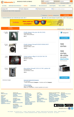

Il existe pour le F4R 2.0L turbo des poulies damper allégé en alu comme celle-ci....
http://www.leboncoin.fr/annonces/offres ... damper+f4R
ca existe peut-être pour le V6....??? l'intérêt c'est d'alléger les masses tournante pour gagner en puissance instantanée.

Intéressant.VLNC1962 a écrit : Il existe pour le F4R 2.0L turbo des poulies damper allégé en alu comme celle-ci....
C'est juste une info ou tu as testé ?

A regarder l'image de cette poulie alu dite allégée, il semblerait qu'elle ne soit plus une poulie "filtrante" ni damper , mais simple poulie tout court...
me trompe-je
Quant au gain de "pêche" escompté...c'est surtout dans ...la tête, et le porte-monnaie du vendeur...faut pas rêver
