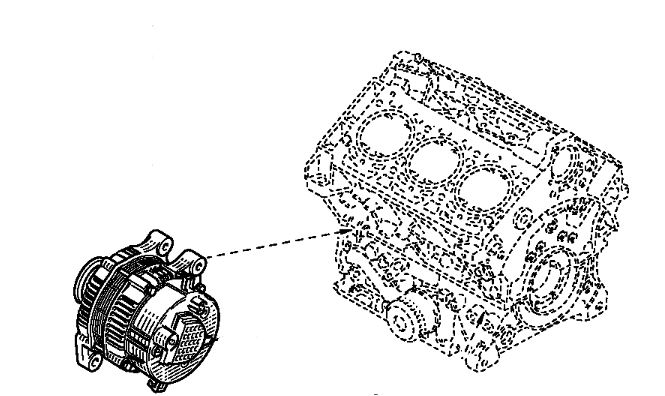

- où est-il ?

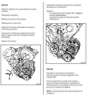

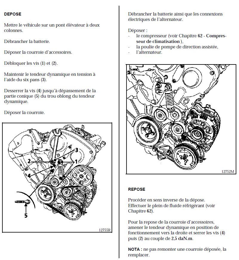

- existe-il un tuto pour sa dépose?.

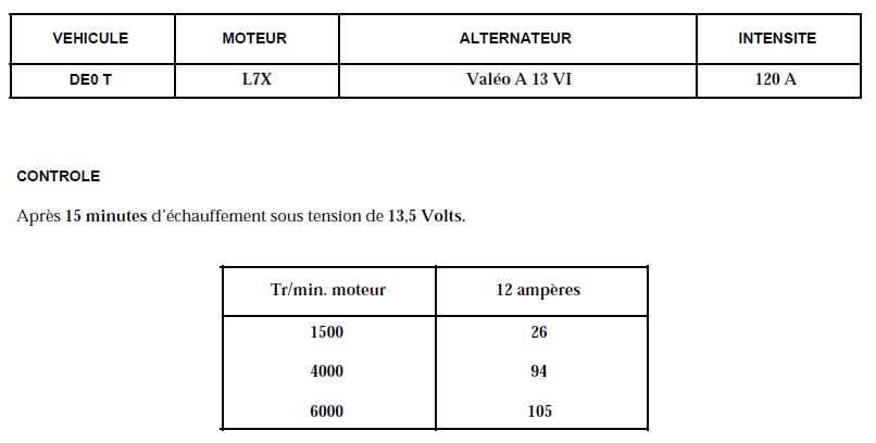

- quelle est la référence exacte (VALEO SG12S019)?.
Merci pour vos lumières.

Il se trouve côté passager.

Mais le remplacement ne semble pas facile puisque elle passe par le démontage du compresseur de climatisation et donc du remplissage du fluide réfrigérant
Re: ALTERNATEUR AVT V6 BVA
Ça, Mister Bond, c'est le démontage quand le moteur est sur l'établi, je pense que ça doit être plus compliqué, vu la place...
