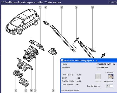

Je crois que mon bouton du coffre déconne, il me l'avait déjà fait une fois, mais là, impossible d'ouvrir le coffre.... :cry:
Quelqu'un a déjà ouvert de l'intérieur ?
J'ai trouvé le bouton d'occase ou neuf, c'est le 82 00 000 900.
Si vous avez une solution pour ouvrir.... :wink: Je pourrais toujours voir ce qui déconne.

Tu baisses les sièges ar et il y a un petit cliquet sur la serrure du hayon accessible depuis l'intérieur du coffre.
Prévu spécialement pour les pannes de la commande électrique.
Selon corpulence, basculer le siège 1/3 ou le siège 2/3 ou bien les deux. :lol: :lol:

brio77 a écrit :Je crois que mon bouton du coffre déconne, il me l'avait déjà fait une fois, mais là, impossible d'ouvrir le coffre.... :cry:
J'ai eu la même chose, avec un petit tournevis, tu sors le bouton, çà marche il est juste clipsé, ensuite tu enlèves la fiche et tu la shuntes, miracle ça s'ouvre.
Ouvre ensuite le bouton, nettoyage et graisse vaseline ou autre des contacts et graissage de la fiche aussi.

Exact, faut que le véhicule soit ouvert, attention brio77, en faisant levier de ne pas prendre appui sur le bas du coffre, le mieux serait un crochet bien aplati d'un coté pour choper le bouton, l'autre solution c'est de déclipser le pare-choc sans le démonter complètement, le culbuter un peu vers le bas pour faciliter l'accès, mais je l'ai fait sur le taïga sans démontage.
Tu verras le vert-de-gris sur la fiche et peut être sur les contact du poussoir. Pas la peine de changer le bouton.

J'ai suivi la méthode Incared, et c'est très facile, un tournevis plat assez fin, un chiffon pour protéger la carrosserie et hop, interrupteur démonté !!!!
En fait, il marchait très bien, c'est juste les pins de la prise qui étaient oxydés. Donc rien qu'en le démontant et le remontant, ça marche. J'ai donc quand même démonter pour nettoyer tout et voir dedans comment c'était, mais tout est OK et je l'ai remonté, recollé (car il avait été collé..., pattes de maintient cassées).
Merci à tous pour votre aide !!!! 8) 8) 8) 8) 8)
