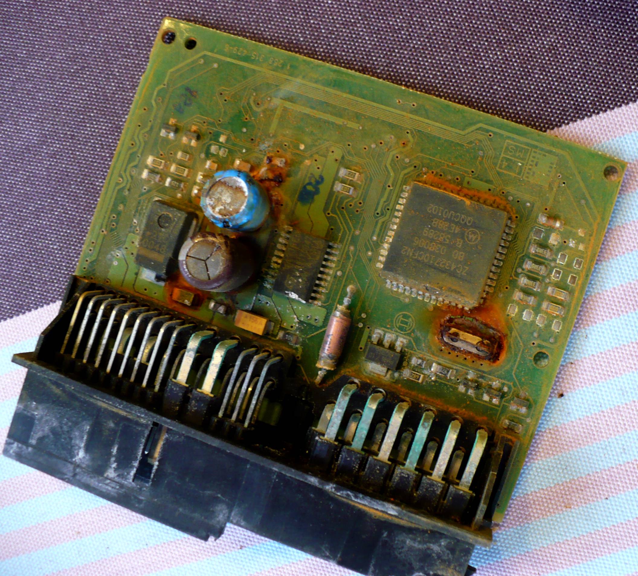

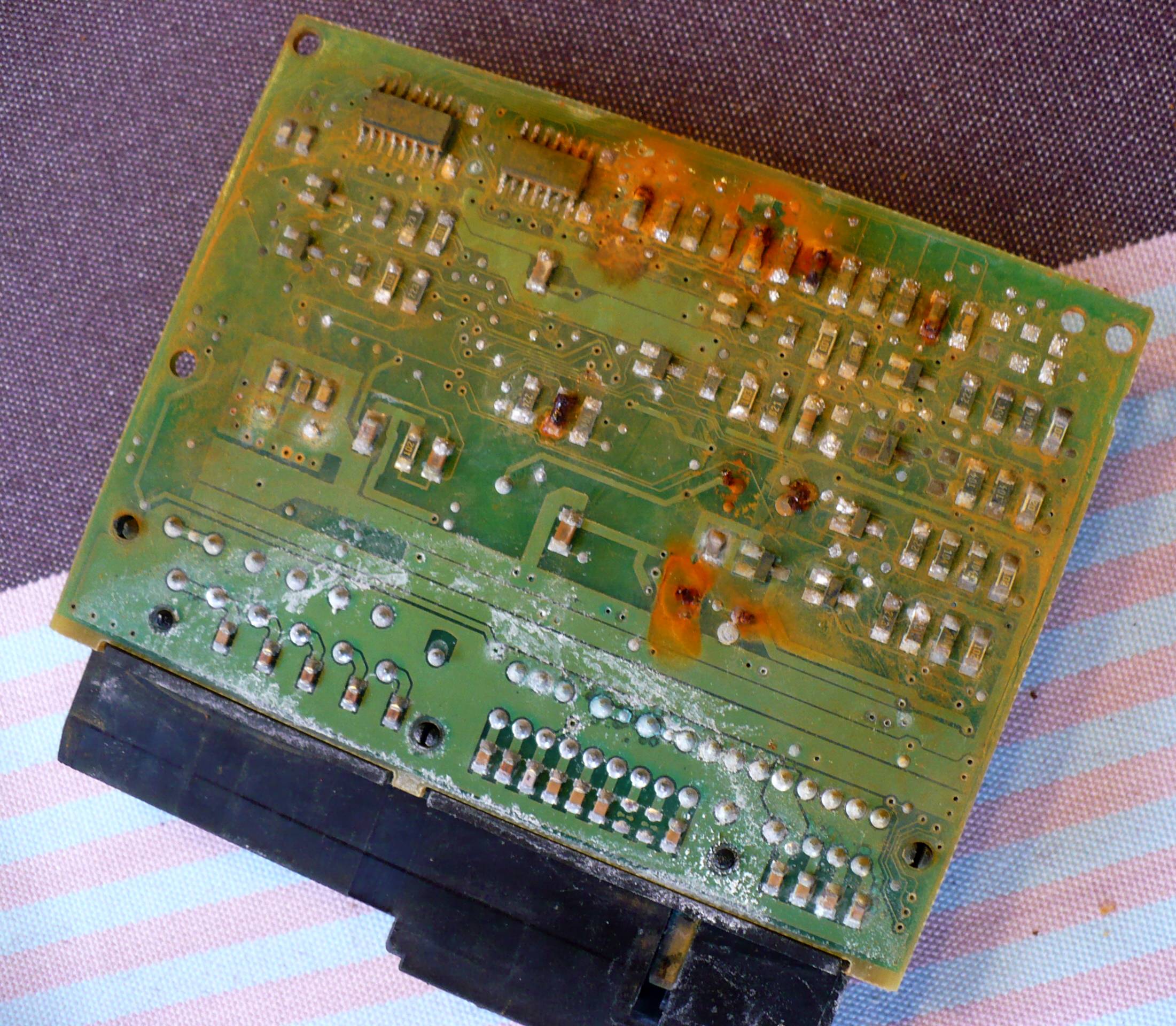

Je n'ai jamais eu de radar de recul depuis que j'ai acheté l'Illiade. Après élimination des causes possibles, je me suis tourné ves le boitier Parkpilot. Je l'ai ouvert pour voir, car il y avait quelque chose qui se balladait à l'intérieur. :?:
Pas déçu de la visite, il a pris l'eau et le circuit est tout oxydé. Ce qui se ballade, c'est un condensateur dessoudé par la rouille et un petit quartz. :mrgreen:
Donc si vous avez un boitier fonctionnel, je suis preneur! :roll:

Parkpilot reçu ce jour, ça marche nickel! :D
Pour mémoire voici l'état de celui qui était HS. Quand le parkpilot ne fonctionne pas, il n'y a pas de bip au passage de la marche arrière.

Oui dans le coffre coté passager. Mais je pense qu'il a du y avoir des infiltrations soit en provenance du hayon soit par les passages d'aile.
Je l'ai remonté connexions vers le bas et protégé dans une pochette plastique pour éviter de nouveaux désagréments. :mrgreen:

A ce point, c'est de l'eau de mer qu'il a prise ! Il vient de la côte ton vaisseau ?

Tiens! j'avais pas fait le rapprochement, il venait de Lorient mais pas dans le port. :lol: :lol:
Re: [TROUVE]Boitier Parkpilot radar recul
Oui, mais l'air marin crée ce qu'on appelle le brouillard salin, qui s'infiltre partout. Si en plus la pluie rentre, c'est radical.
De l'eau de pluie "simple" ne devrait pas oxyder à ce point une carte électronique.

Je vais inspecter les autres calculateurs et les connecteurs, vaut mieux prévenir! :mrgreen:
