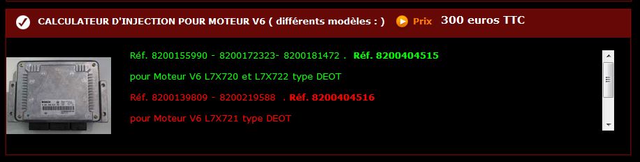

bonsoir, je n'ai toujours pas pu resoudre mon probleme a ce jour je suis donc à la recerche d'un boitier ci-joint la photo avec les codes de mon boitier d'origine

N'est-ce point cela sur le site http://www.minedor.net/avantime5.html

Bonsoir, oui c'est bien ca mais son site n'est pas à jour et il n'a plus ma reference, il n'y en a plus chez renault, ni chez matra

Bonsoir à tous je suis toujours à la recherche d'un calculateur pour v6 bva je désespère cela va faire 11 mois

je prends le train en cours mais est-ce qu'un centre de maintenance Bosch ( par exemple Electro diesel Bosch Reims ou un autre centre de ta région ) ne peut pas te le remettre en état , ou faire un échange standart ?
