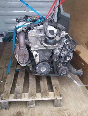

bon, eh bien je crois que ca va le faire. trouvé un ensemble moteur boite de velsatis, avec un kilométrage sensiblement égale a celui de la voiture.
le plus chère au détail sera de changer......l’échappement. on verra au moment venu si je passe par la solution adaptation ou origine.

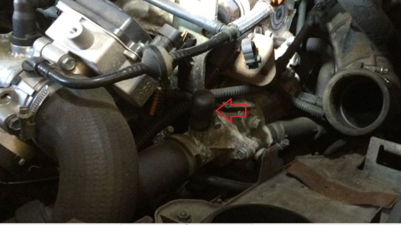

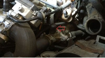

Avis a la population!!!
avis au propriétaire de 2l turbo.
peuvent ils me confirmer qu'a l'endroit de la flèche, ils ont bien un bouchon?
merci à vous.
Re: changer un 2L turbo sur avantime
Sur l'avantime ,il y a bien un bouchon :mrgreen:
Cette sortie est utilisé uniquement pour les modèle équipé en boite auto dont nos vaisseaux ne font pas partie :oops:

merci pour la réponse, 8) car sur l'avantime que j'ai acheté une longue durite (40cm) et au bout......un boulon seré avec deux collier :o
sur l'ensemble moteur boite de velsatis acheté (boite meca pk6 idem avantime) ce tuyau va au vase d'expension.
merci pour la rapidité.

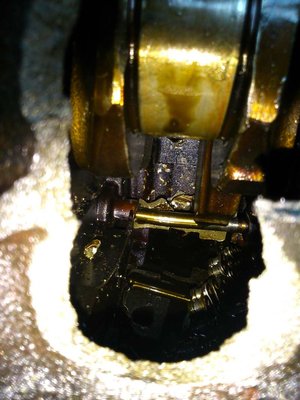

la concurrence étant rude avec VLNC1962 sur la quantité de message qu'un f4r peut faire sur le forum, il est impératif d'en remettre une couche. je tiens a préciser que moi, monsieur, mon post est pas tout pourri et qu'il parle juste de ma chariote.
donc c'est partie, le démontage de l'ancien moteur a commencé, et là je me marre.
