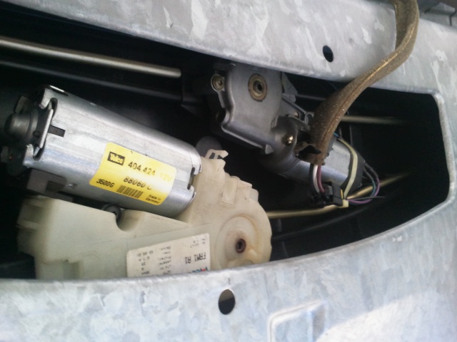

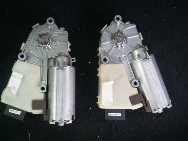

Voilà les nouvelles,
comme j'ai dit j'ai trouvé une moteur de toit ouvrant, mais le hic c'est qu'il vient d'un xsara Picasso, ça marche un peu mieux mais c'est pas le top.... toujours pareils, les commandes sont inversées et par contre la course d'ouverture est plus courte, donc provisoirement je laisse comme ça, le toit s'ouvre au 3/4 quand même!!
Je pensais y faire un apprentissage, mais bizarre ça marche pas. je pense que le boitier du toit doit avoir un pète au casque aussi :evil:
A gauche moteur de Picasso

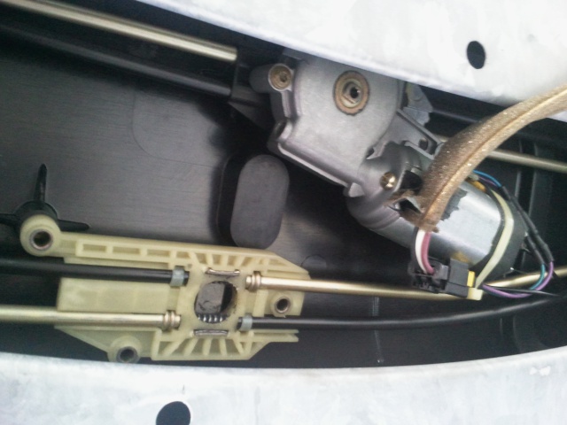

démontage des support de plage arrière

Messages : 1867
Re: @ Defaut ouverture TO ( )
C'est le même système que pour le toit ouvrant sur les C3 pluriel, et si: soit la roue d'entrainement des câbles hélicoïdaux est un peu usée , il y a décalage avec la programmation, soit les câbles eux-mêmes sont durs dans les gaines et l'effort important simule une butée et l'arrêt du moteur. Tout est donc décalé, par contre je ne connais pas la reprogrammation pour le calculateur, si ce n'est pas le groupe moto-réducteur qui est en cause, ou simplement la roue creuse de sortie. Les images ne permettent pas le grossissement et on ne voit pas le détail de la roue creuse de sortie. Si c'est la même avec l'autre GMR, fait l'échange et l'essai pour voir, dès fois que :!: . Si l'avance se fait bien sur l'avant, le fait de rester appuyé sur le bouton de commande quand il y a butée, permet l'initialisation simple ... :arrow:
