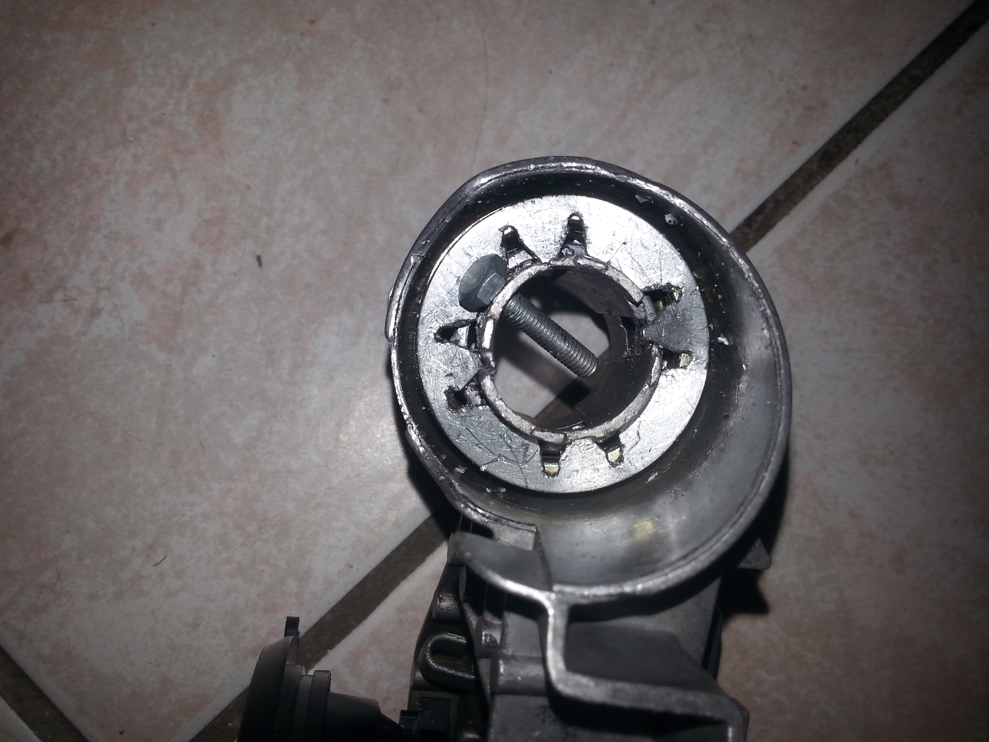

Je l'ai fait hier et je le referai plus !!! Quel galère de remettre cette rondelle. 2h00 de coupure et d'énervement. J'ai cassé les pattes de l'axe du rétro à force de tenter. Il faut être 2 pour la remettre en place. j'ai percé ensuite l'axe pour y mettre une vis comme goupille vu que j'ai plus confiance à l'axe. Je mettrai une vrai goupille par la suite.
Je conseille de mettre une grosse tige fileté avec un écrous dans l'Axe pour éviter de se prendre la rondelle dans la figure. Ça sert également de comprime-ressort pour la remise en place.

J'ai pris du lubrifiant silicone comme pour le toit ouvrant. En y réfléchissant l'idée de la goupille c'est pas con. Juste un perçage et ça facilite grandement le montage/démontage. En plus ça gêne pas le passage du câble. Je me suis rendu compte également que l'ensemble moteur droit et gauche sont rigoureusement identiques. Ils sont justes inversés.

L'avantage de la goupille fendue élastique (genre Mécanindus), c'est sa facilité de mise en place et l'inconvénient c'est de répartir l'effort de compression sur deux points ponctuels au lieu des quatre plus larges, de la rondelle 4 crans, dans cet alliage genre alpax ou zamac peu résistant .
J'oubliais une info,: pour extraire cette rondelle à quatre crans, soulever deux crantages seulement, permet de l'enlever et de la remettre, sans la brisée.

J'avais essayé de démonter la rondelle crantée et, sous l'effort, le fût Zamak commençait à se fendre.
Je n'avais pas insisté en me disant que mon rétro ne marchait pas si mal!
