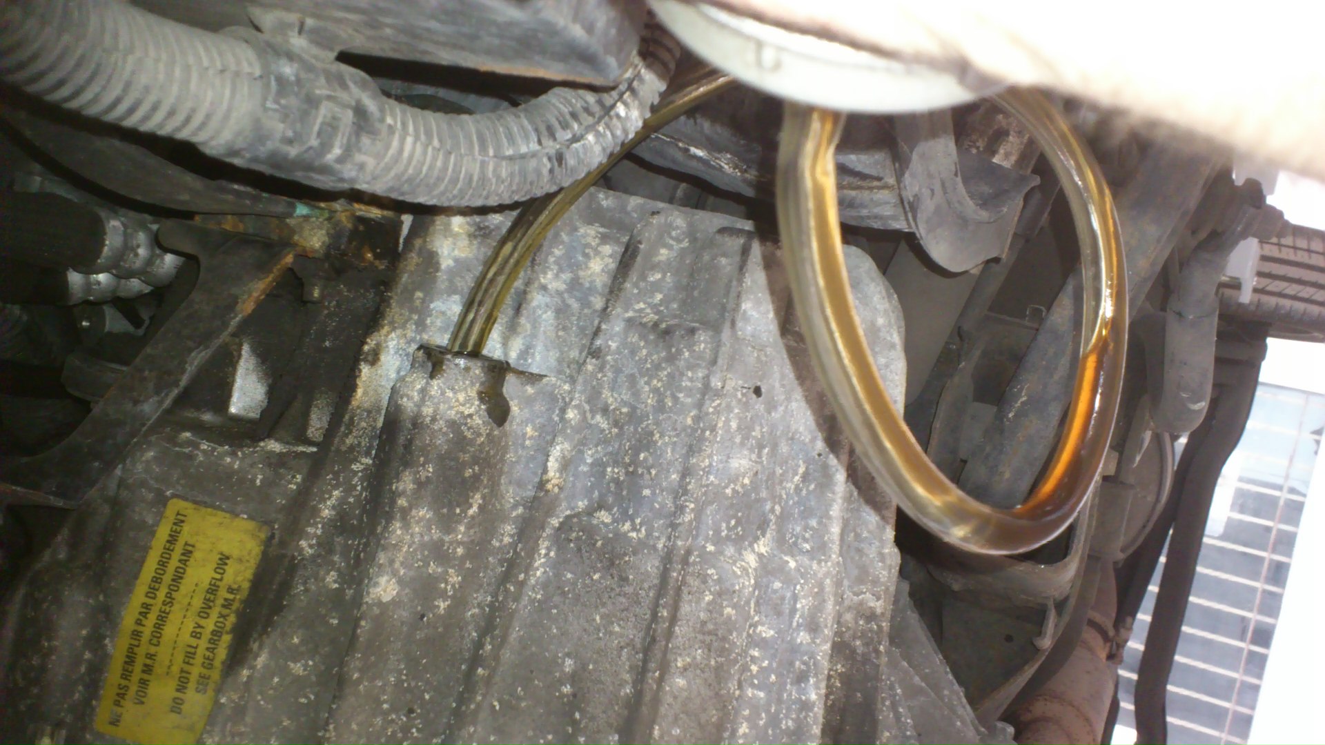

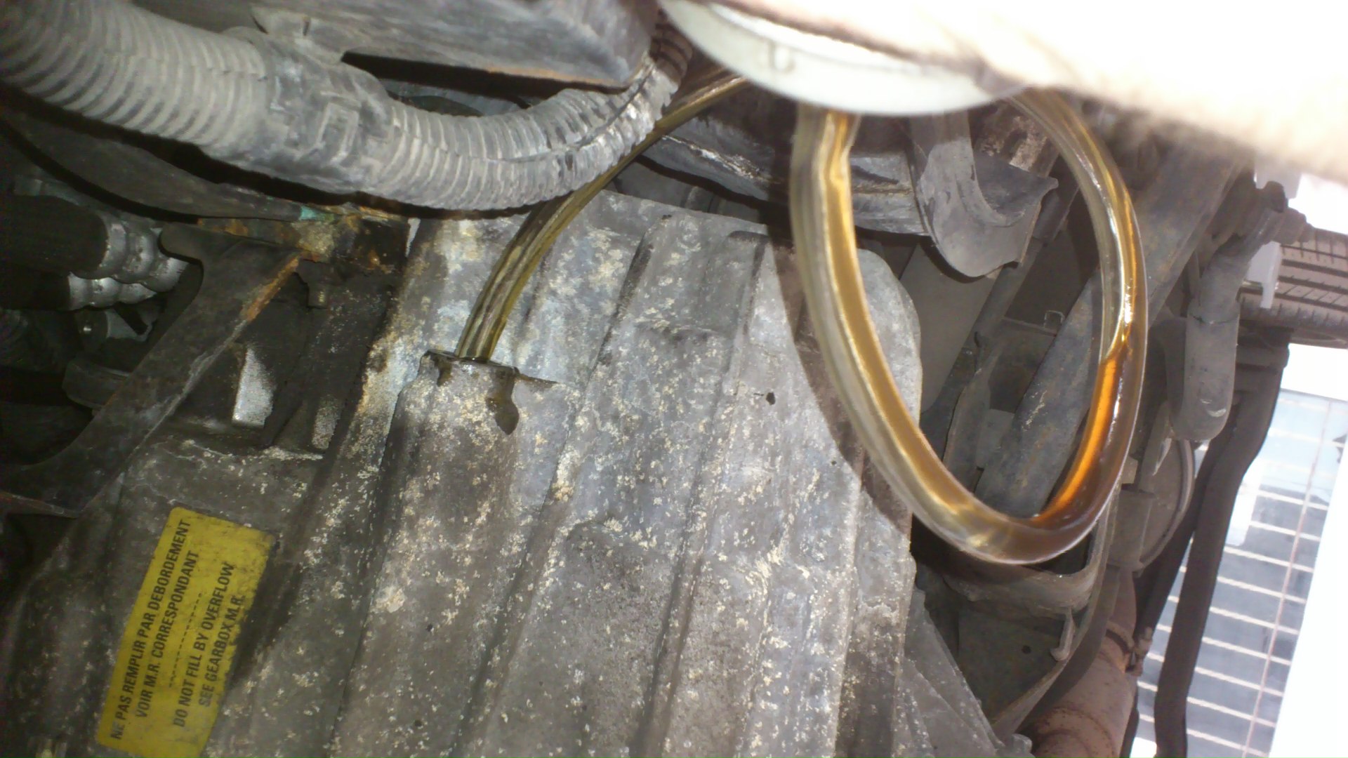

bonjour, je voudrais savoir si quelqu'un a la jauge pour controler le niveau de boite PK6 ?
je cherche les cotes pour m'en fabriquer une.

le mieux est de la vidanger et de remetttre la quantité prescrite
Re: controle du niveau de boite
c'est ce que je fais mais bon c'est pas commode comme solution!!

J'ai ça mais dans mes cartons de déménagement , si tu n est pas pressé je pourrais te faire un croquis .

si c'est simple et ta boite ne sera que meilleur

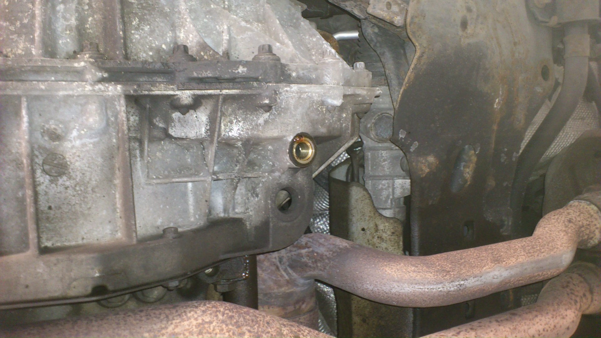

tu a la bouchon de vidange en dessous de la boite et le bouchon de remplissage sur le coté avec une plaque ou est ecrit le volume d'huile 2.2L de memoire
