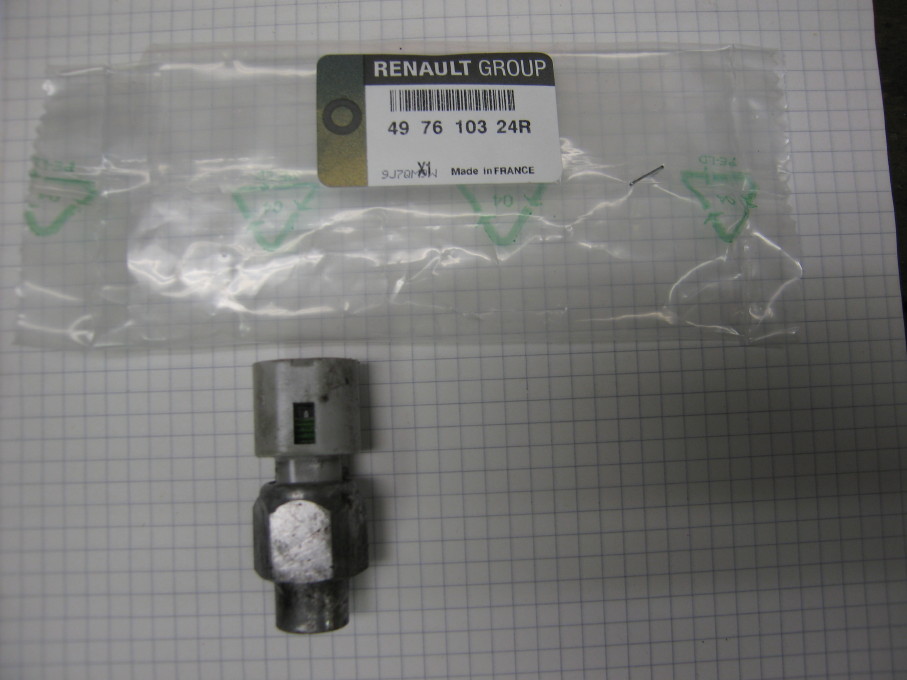

En débranchant le pressostat le connecteur était plein d'huile, il est au dessus de la pompe donc je pense que c'est lui la source du pb.
Il fuit, l'huile suit la durite rigide jusqu’à la pompe, la rotation éclabousse tout ça...
J'ai donc acheté le pressostat (25 euros HT) et je le pose des que possible, et je revient vous dire.

Voila pressostat changé, il n'y a plus qu'a rouler pour voir si c'est bien ça.
La pièce coute 25 Euros HT sans remise chez Renault
il faut une clef de 12 pour tenir le contre écrou soudé a la durite, (a bien tenir pour ne pas déchirer l’écrou soudé a la durite et une clef de 21 pour la sonde elle même, il n'y a pas de joint, c'est une portée conique.
Des que la pièce est déposée l'huile coule, donc préparez vous en déballant la neuve avant.
Deux petites photos :
Dans mon cas des la prise débranchée on constatait que la connexion baignait dans l'huile, la pièce n’était plus étanche entre partie plastique et ferraille.
