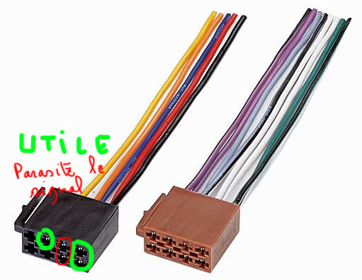

J'ai acheté un Sony MEX-N5000BT, après connexion du tout (avantime dynamique) impossible d'avoir une réception correcte de la radio.
Apres avoir tester tous les branchements possibles il s’avère que la solution est de débrancher ( -cote- sony deux câbles qui parasitent le signal).
Voila j’espère que cela pourra vous être utile.
