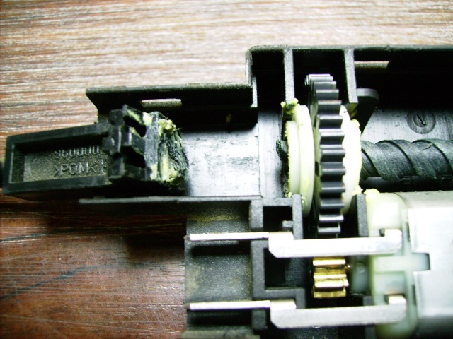

Un beau jour en déverrouillant votre voiture, vous entendez une sorte de grognement provenant de la trappe à essence. Dans 90% des cas le système de verrouillage vient de casser !
Avec de la chance, il s’est tout de même ouvert, sinon votre trappe reste bloquée. Dans ce cas, re déverrouillez, en tapotant légèrement sur la trappe. Dans mon cas ça a fonctionné.
AVERTISSEMENT AP, lisez tout LE POST pour découvrir la méthode simplifiée

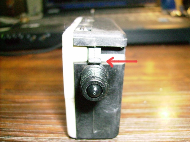

Voici ce qui casse dedans.
En premier, il faut aller commander la pièce. Référence 77 00 420 164.

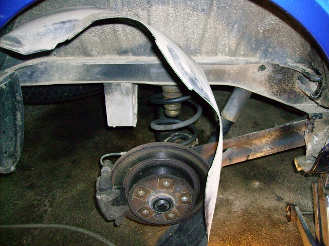

1) Enlever la roue arrière droite.

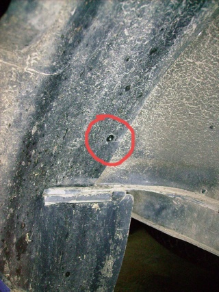

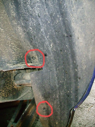

2) Faire sauter les 6 rivets qui tiennent le garde boue
3) Abaisser le garde boue pour avoir accès au moteur de verrouillage de trappe

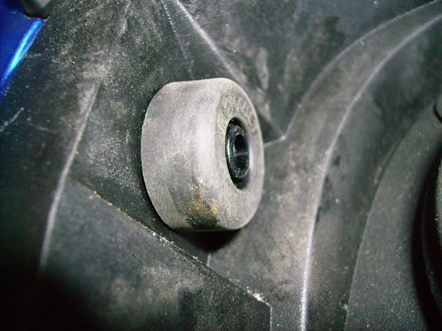

4) Il ne reste plus qu’a déposer le moteur. Pour ce faire dévisser la bride ronde qui se trouve dans la trappe.
5) Tirer le moteur vers l’arrière pour le dégager. Enlever le connecteur électrique en soulevant la petite bride.
6) Présenter la nouvelle pièce en plaçant l’ergo vers le haut.
7) Revisser la bride ronde, et effectuer toutes les autres opérations dans le sens inverse.
Si tout se passe bien, il faut 30 minutes pour effectuer cette opération.

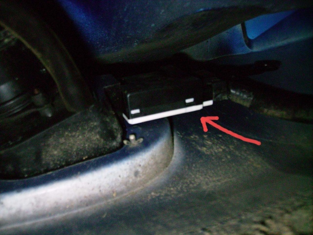

Méthode plus simple pour le REMPLACEMENT du verrouillage de la trappe a essence.
En voulant remplacer une ampoule du feu arrière droit, je me suis aperçu que mon verrouillage de trappe à essence était déconnecter électriquement.
Donc je le reconnecte, et bruit d'enfer du mécanisme.
Je regarde du coté de la trappe, j’enlève le caoutchouc, et la il y a un écrou de 16, j’enlève l’écrou et en passant la main dans l'aile (en ayant démonter le feu droit), je récupère le boitier verrouillage.
Méthode inverse pour le remonter, en n'ayant pas oublier de le connecter. temps 15min.

Methode Rapide du Changement du moteur de trappe a essence
donc achat du moteur de verouillage de trappe 77 00 420 164 chez renault 50.08 ttc
1 - Démontage de feu arrière droit (2vis torx)
2 - Retirer le cache caoutchouc
3 - Dévisser l’écrou avec une clé de 16
4 - Récupérer le moteur en passent la main dans l'aile
Et pensez au Spaza hospital :mrgreen:
5 - Déconnecter le moteur
5 - Changer et Reconnecter le nouveau moteur
6 - Remettre le nouveau moteur (toujours avec passage par l'aile droite)
7 - Revisser l’écrou de 16
8 - Remettre le cache caoutchouc
9 - Remettre en place feux arrière droit avec les 2 vis torx.
Temps 8min

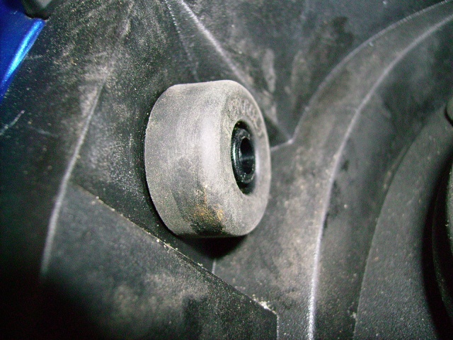

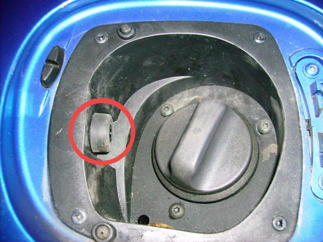

J'ai réparé le mien qui s'était cassé en mettant une butée et un peu de colle, je sais plus comment, mais ça marche toujours puisque ce n'est plus la partie fragile qui encaisse les chocs en butée .
Je n'avais ni démonté le feu arrière, ni les rivets, juste un peu décalé le plastique du passage de roue.

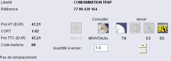

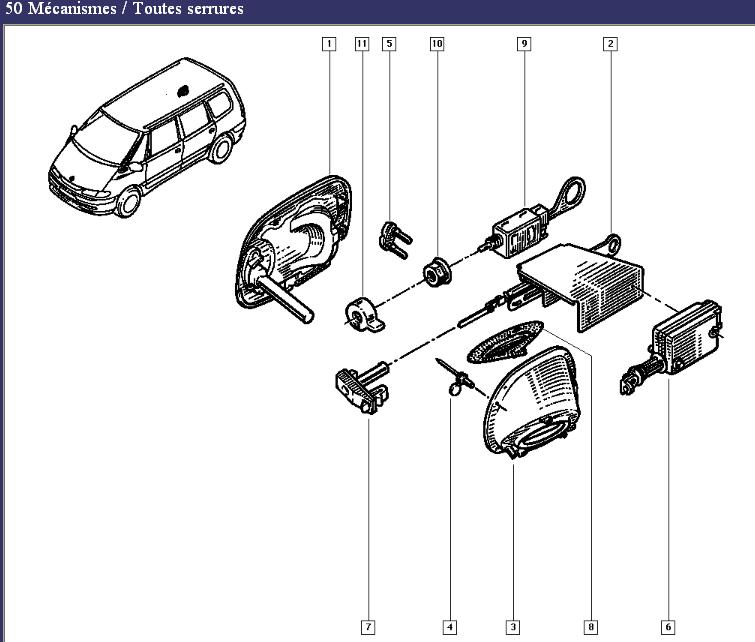

Vous savez comment ça s'appelle le petit système qui ferme la trappe d'essence :?: :?:
Il faut que je rachète ce petit boitier avec un petit moteur dedans qui tourne avec une petite vis sans fin sur une petite tige en plastoc qui ferme cette satanée trappe d'essence.
yves-marie
Messages : 3411
Re: Remplacement moteur verrouillage trappe essence
Cela se nomme "Condamnation Trappe" Réf. 7700420164 :wink: environ 40 euros :oops:

Encore un tuto bien utile !.... Confronté hier soir au probleme (gros bruit de frottement au niveau du bouchon essence quand j'actionnais la fermeture automatique), j'ai consulté la fiche 51 ... Magique : en 10 minutes, en passant par le feu arrière, j'ai démonté le moteur de la serrure ... Le vaisseau se ferme a nouveau en silence !... Je réfléchis encore : changer le moteur ou mettre un bouchon a serrure ?... Les puristes me diront de changer la pièce, ... Mais elle risque visiblement de me lâcher rapidement, cette s... de vis en plastique !.... Un bouchon a clé serait sans doute plus fiable ... En tous cas, une fois de plus, bravo le Fofo !..... Du coup, en hommage a la fiche 51, je vais aller m'en jeter un !... ;-)

A mon tour, je viens de changer cette pièce qui vient de casser:
62€ TTC chez mon concessionnaire préféré ! :o
Ben oui on vieilli et nos Avantime aussi.
Remplacement aisé grâce à la fiche 51 super facile!
Toutefois, si cette pièce casse sur ton Avantime,
c'est du plastique injecté, celà peut être facile à réparer,
regarde comment elle est cassée avant de dépenser cette somme.
Merci à tous
