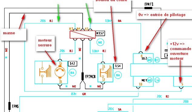

J'ai cherché dans les MR et NT, j'ai rien trouvé... :oops:
Donc voila 2 solutions peut être pas facile, mais bon .... sauf si c'est le moteur :oops:

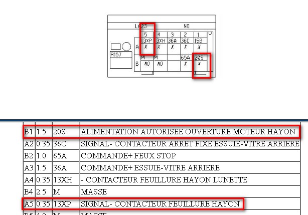

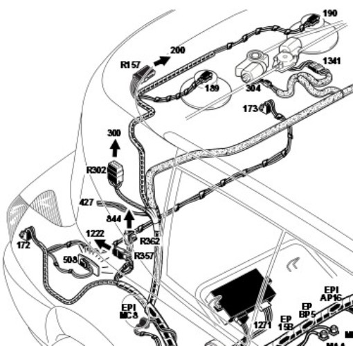

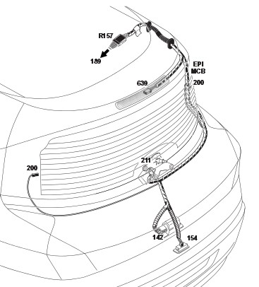

1/ shunter le bp de commande en mettant à la masse le fils 13xp (connecteur R157) Bof :roll:

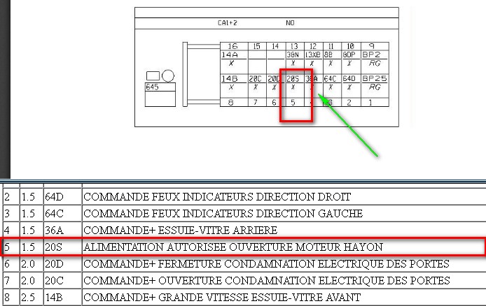

2/ mettre un 12 v sur 20s pour commande de la serrure en direct (connecteur R157)

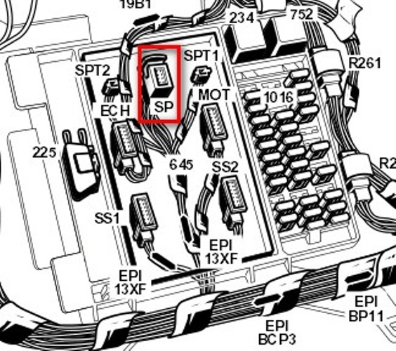

Ou peut être plus accessible dans la boite à fusible...
