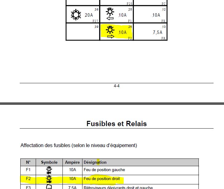

Ca y est à peine mon problème de moteur résolu, en voila un nouveau (un peu moins grave celui là, mais quand même)
Alors sur le tableau à fusible coté passager, j'ai le fusible de tout en bas au milieu qui n'arrête pas de sauter dès que je met en fonction les veilleuses, même en mettant du 15A ça saute.
Je ne vois pas trop d'où ça peut venir.
Quelqu'un a une idée?
Mod spaZa: de base fusible F2 : 10 Ampères.
