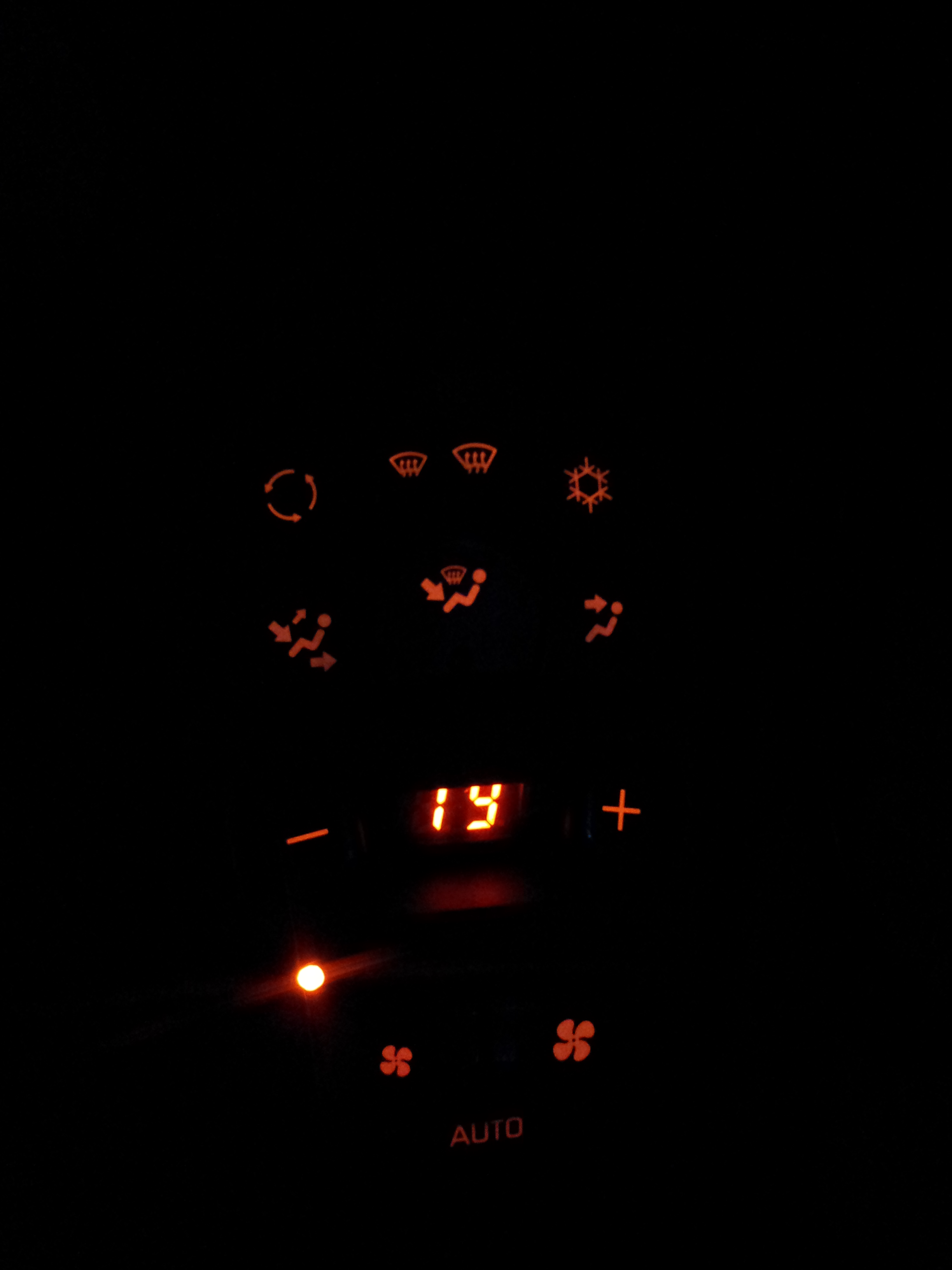

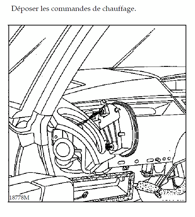

Depuis l'achat de mon vaisseau je n'avais jamais remarqué que l'éclairage de la commande de climatisation était HS.
Donc aujourd'hui je m'y suis mis.

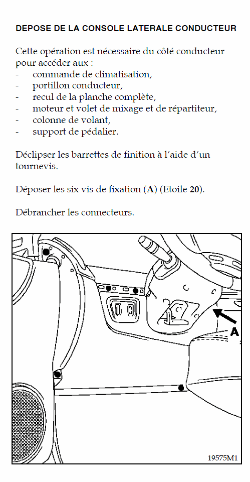

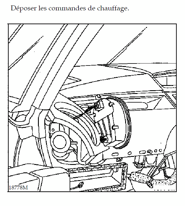

Pour démonter la tortue il faut déjà démonter la console basse conducteur pour avoir accès à la vis qui tient la tortue.

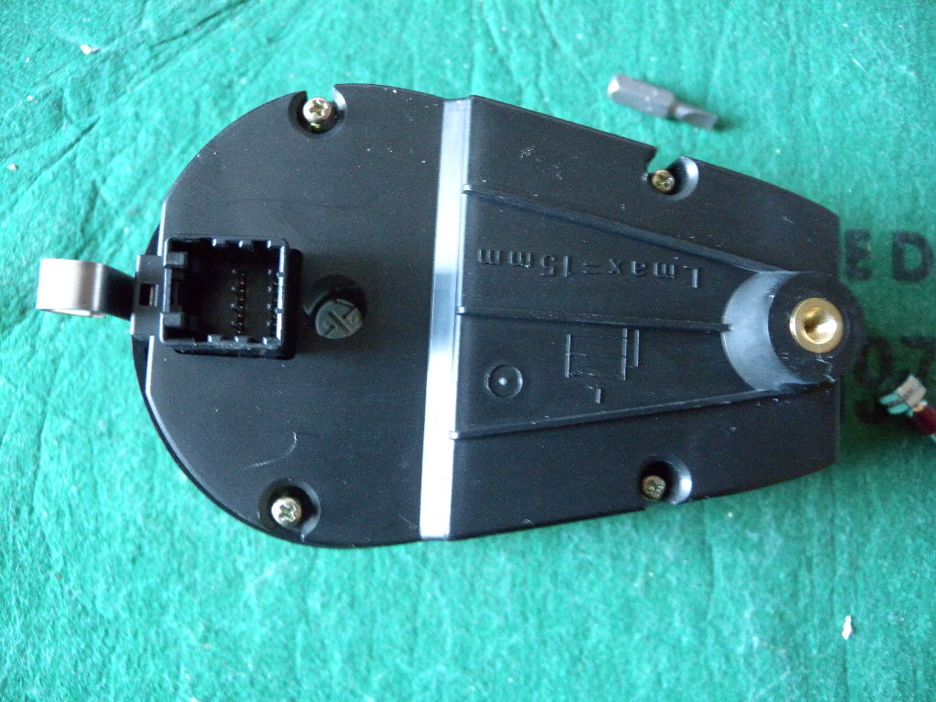

Une fois la tortue démontée, retirer les 4 vis et retirer le fond.

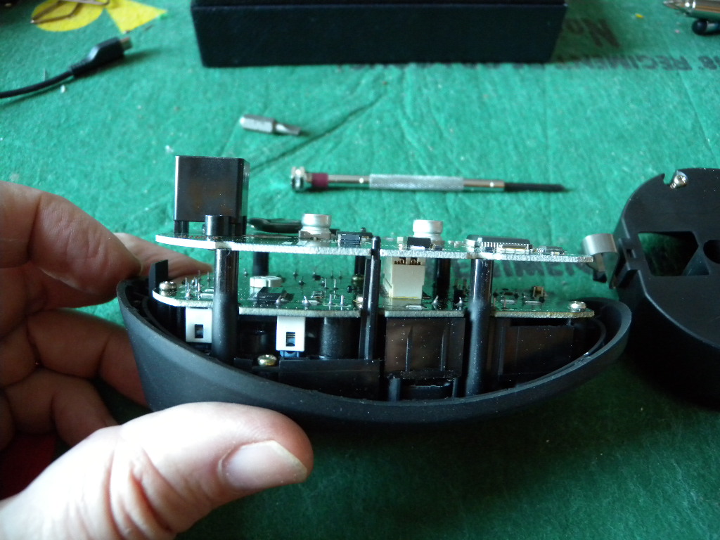

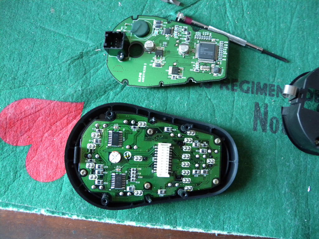

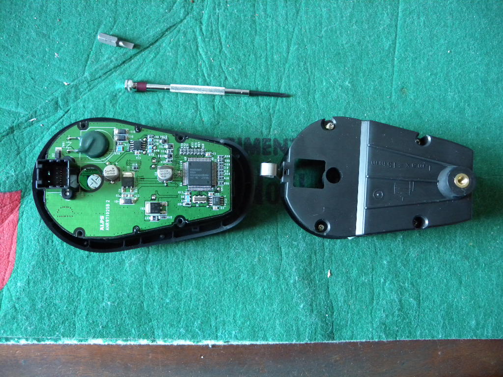

il y a 2 étages de circuit imprimé ; retirer le premier.

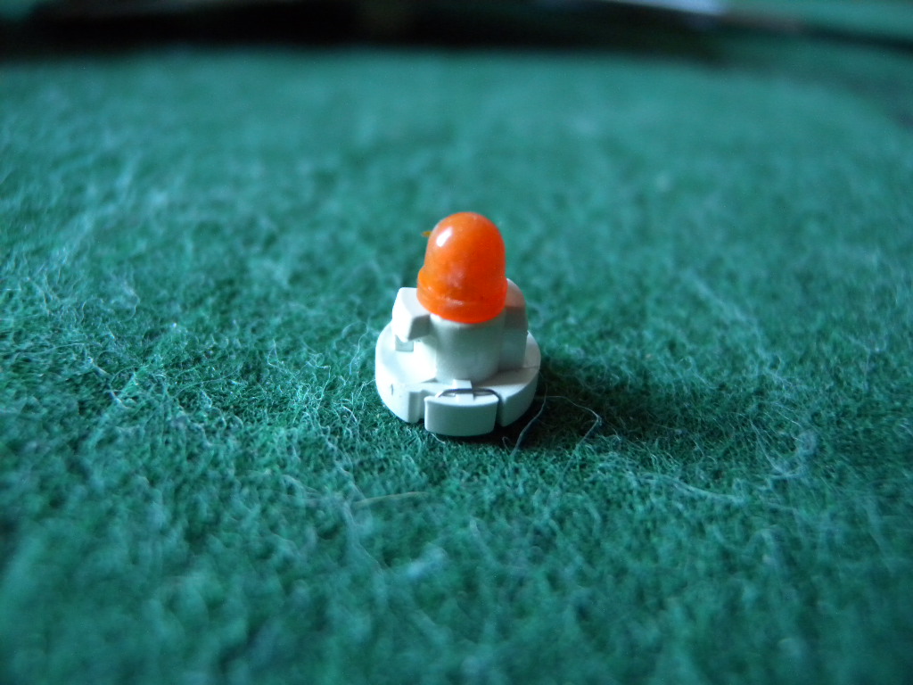

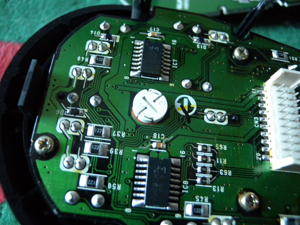

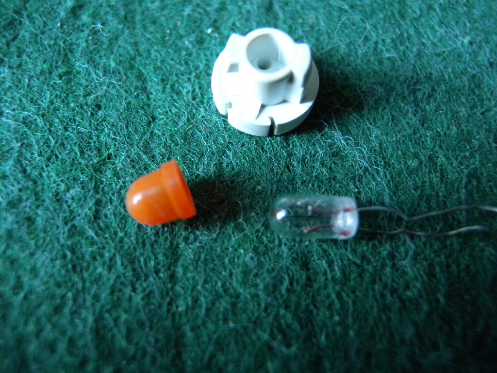

On voit le support blanc de l'ampoule.
Voila l'ampoule
On démonte l'ampoule et son capuchon

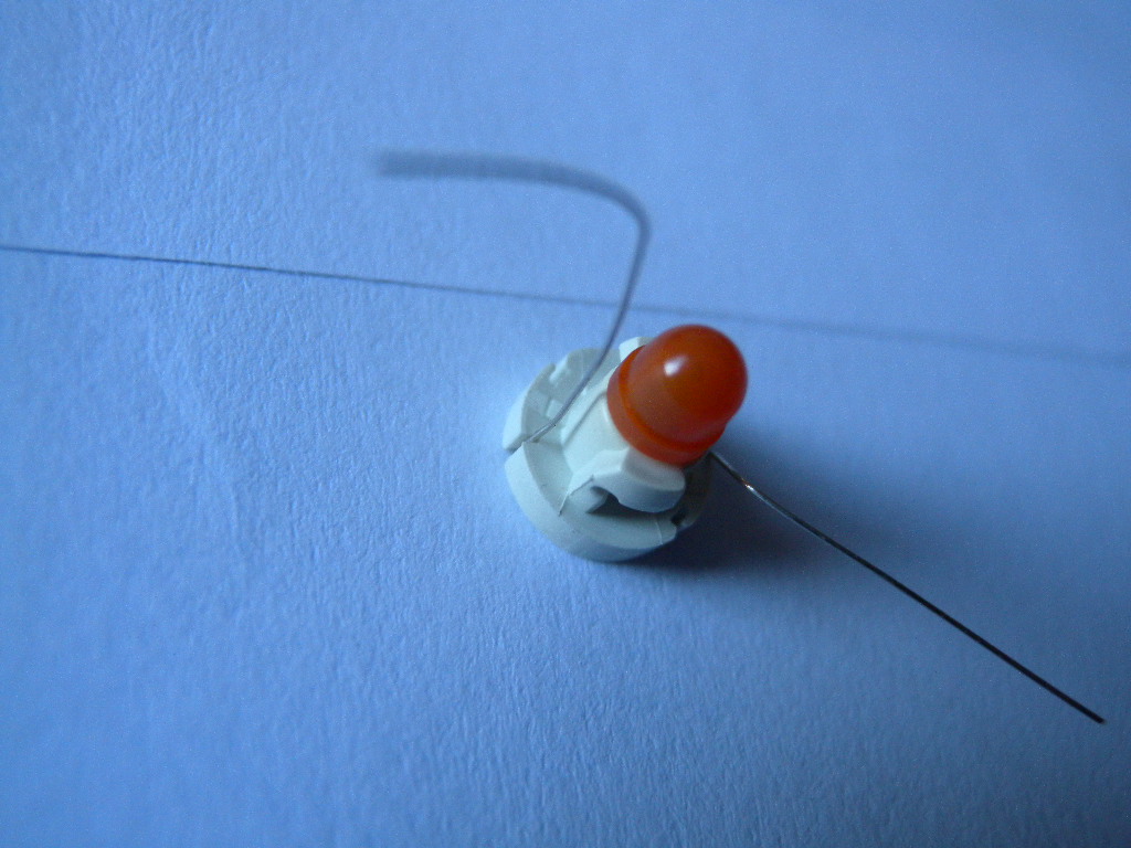

On remonte la nouvelle ampoule

Et enfin j'ai vu cela

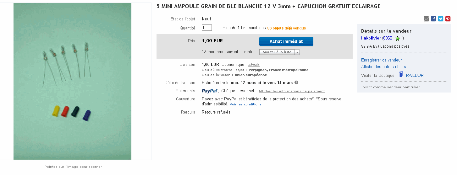

J'ai utilisé une ampoule 12v 30ma que l'on trouve chez les marchands de composants
Ou sur Ebay
BMW R1100RT.
[Fiche: 95] Réparation éclairage Tortue Cde climatisation
En magasin d'électronique, ces ampoules s'appellent des lucioles :mrgreen:
Communément utilisées pour les modèles réduits des trains électriques :wink:
