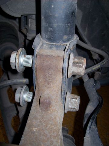

- Messages : 96
Re: Perte d'une vis + bruit anormal
Vis de fixation fusée / amortisseur ?
mais d’après la photo c'est pas ça
Dernière modification par @SPAZA le 09 févr. 2014, 17:27, modifié 1 fois.

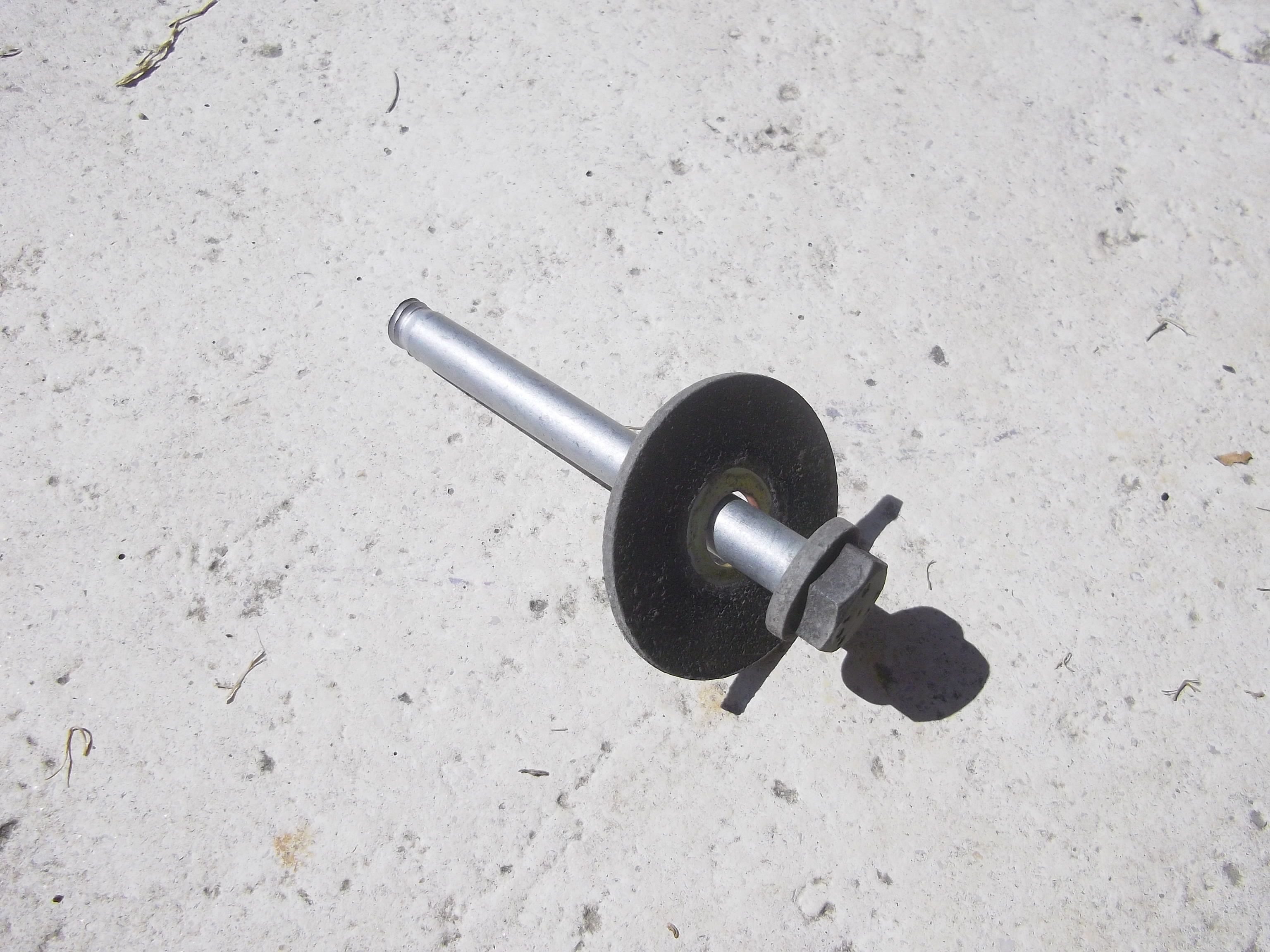

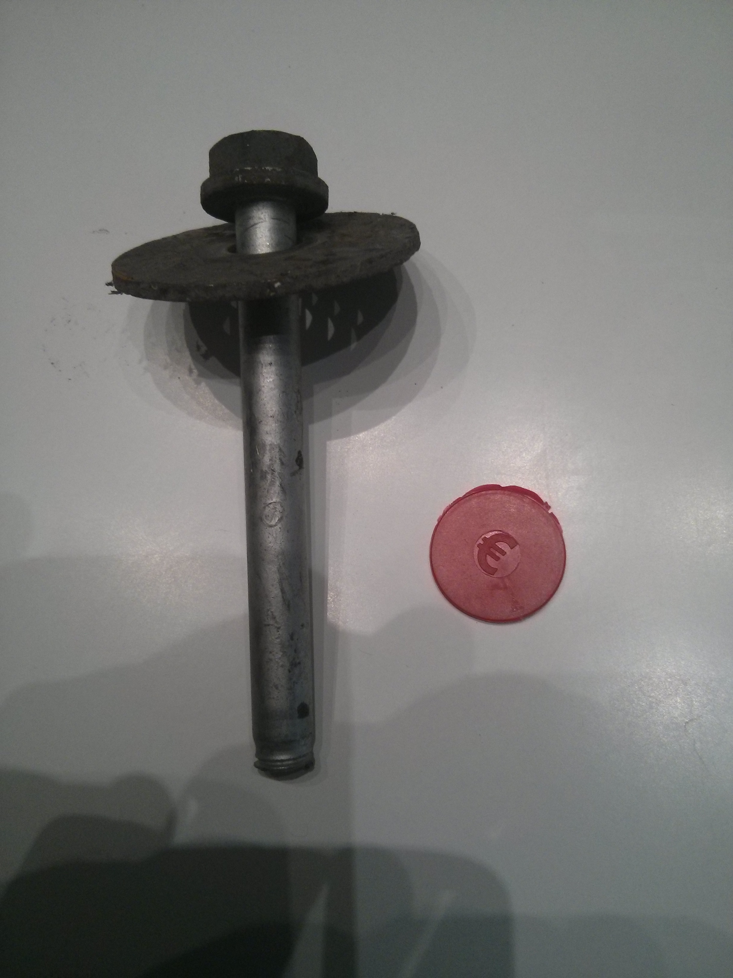

Bon je pense avoir trouvé!
Désolé de spamer le forum, j'avais juste un peu vite oublier que nos vaisseaux ont beaucoup en commun avec les espaces 3 et safrane et....
http://www.passion-espace-club.com/view ... prisonnier
Diamètre rondelle 50mm
Longueur tige (je dirais Acier galvanisé) : 95mm, cassée au filetage.
Section tige : 10mm
Boulon portan la mention AA M 10.9
Reste à savoir exactement d'où elle vient et surtout comment extraire le bout de filetage cassé qui doit être resté dans son emplacement d'origine.
Thamien

Je crois que c'est un boulon du berceau à coté de celui du triangle situé en arrière de la l'axe des roues.

Les inscriptions sur la tête de la vis hexagonale donnent la qualité de l'acier (10.9,qui ici est de la visserie de mécanique de très bonne résistance, beaucoup plus résistante pour une culasse par exemple), M10 la valeur du filetage, le AA je ne sais plus . Il doit y avoir 5 ou 6 classes différentes, selon une norme ISO qui défini la qualité de l'acier, sa résistance à la rupture, son allongement sous charge, le couple de serrage (voir l'age du cap'tain qui serre la vis...) A noter qu'un boulon, en principe c'est une vis + un écrou (pour les puristes) .
Vérification faite sur un tableau Facom, il y a 9 classes pour la visserie acier: de 3-6 à 12-9 pour les plus résistantes.

Normalement, tu dois pourvoir sortir l'écrou avec le bout de vis, ils sont dans un renfoncement du châssis, l'écrou tient avec une agrafe.
