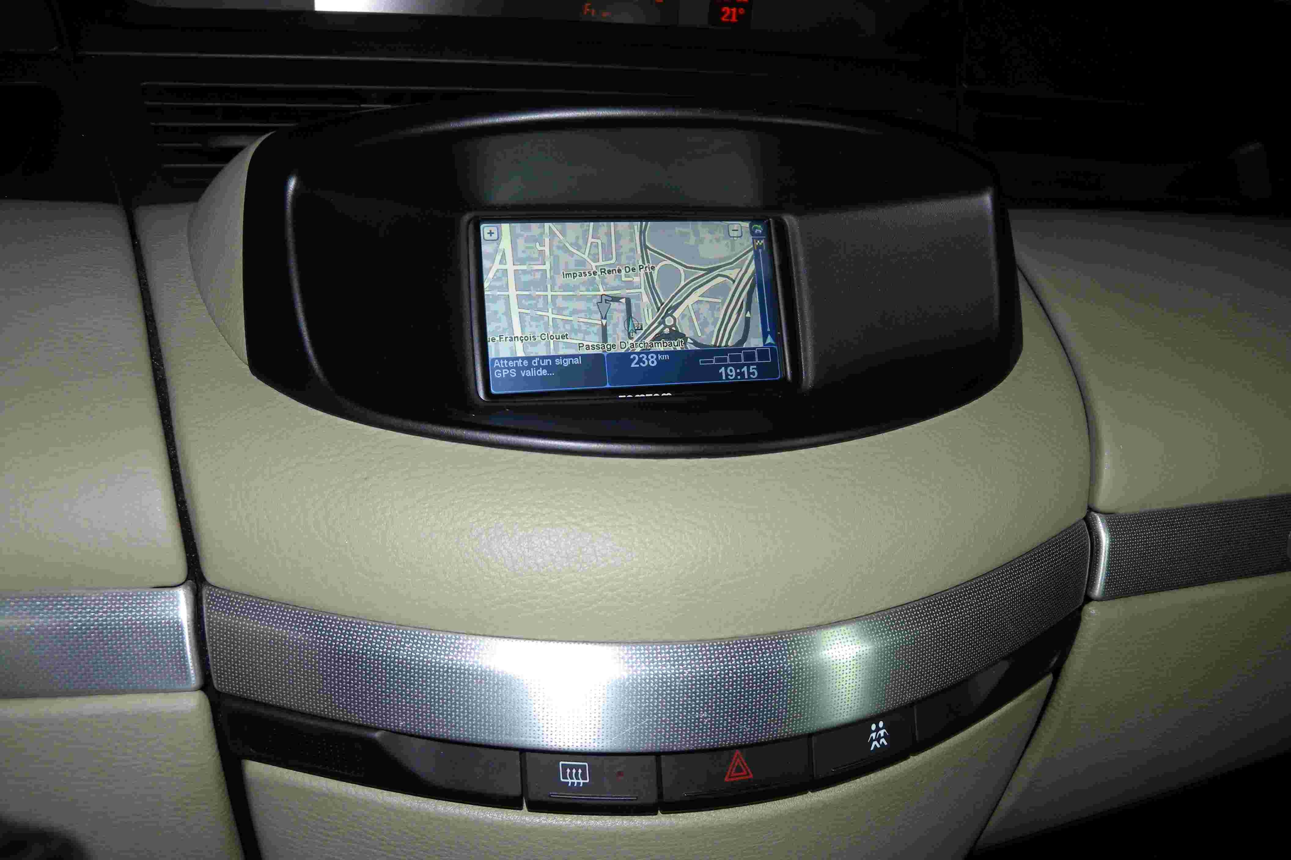

Remplacement Carminat par Tomtom XXL.
J'ai gardé le câble d’alimentation d'origine sur lequel il y a le récepteur TMC .
Je l'ai fait passé derrière le vide poche et raccordé sur un +12v après contact.
Après avoir démonté la casquette j'ai fixé le Tomtom à la place.
En bas de la photo l'inter marche/ arrêt déporté
Après remontage l’arrière de la casquette avec l'inter marche/arrêt et la liaison USB pour les mises à jour
Remontage de la casquette
pour mettre en route ou arrêter le Tomtom on relève la casquette et on appui sur le bouton
la page d'accueil du Tomtom n'était pas adaptée j'ai fait cela.

Je viens d'en retrouver une..

Tu peux donner plus de détails sur ce point ?troublouse a écrit : En bas de la photo l'inter marche/ arrêt déporté
J'ai un GO950, je ne sais pas si les différences sont grosses, mais je ne sais même pas comment l'ouvrir !

Pour cela voir le fiche n° 70. ici
