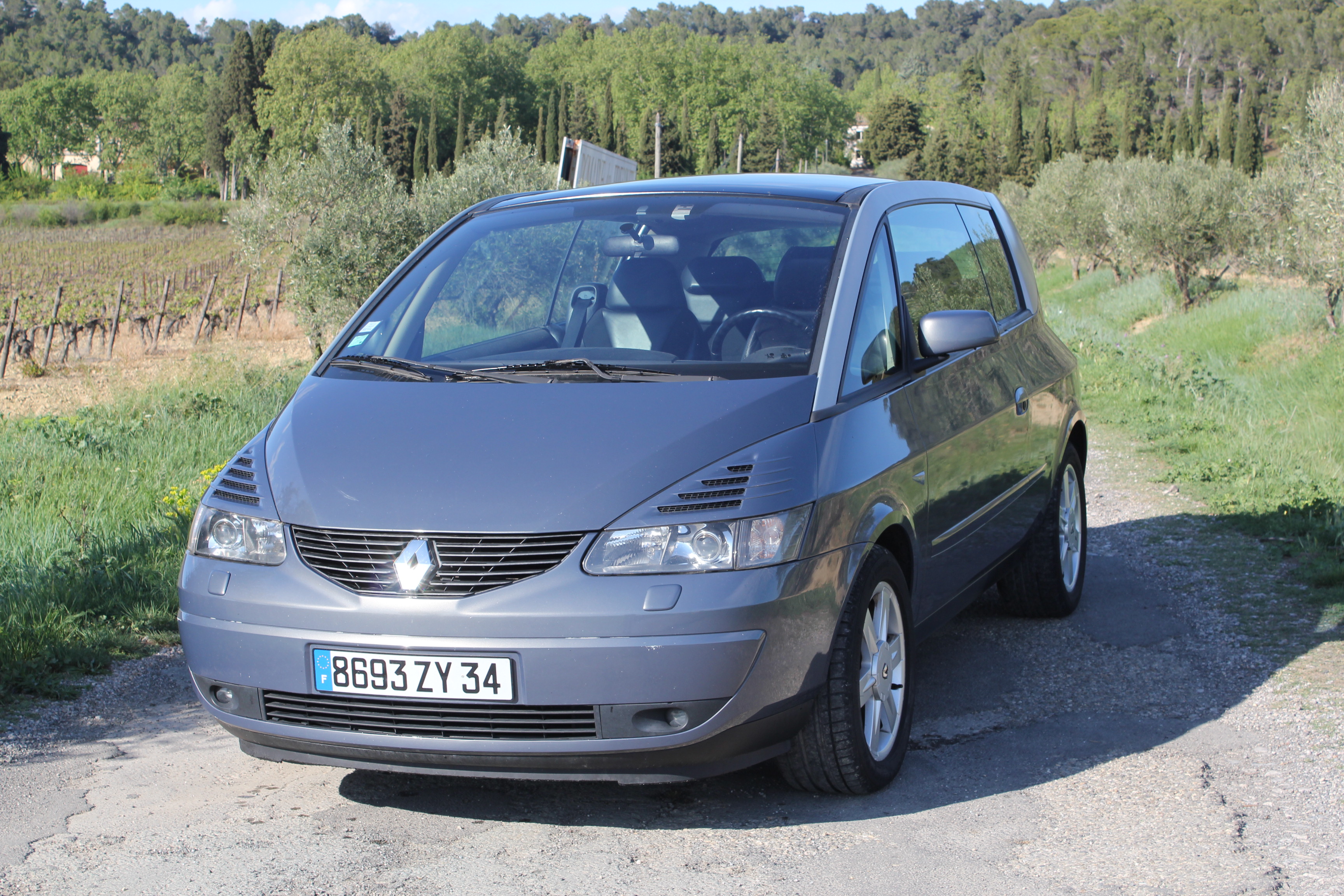

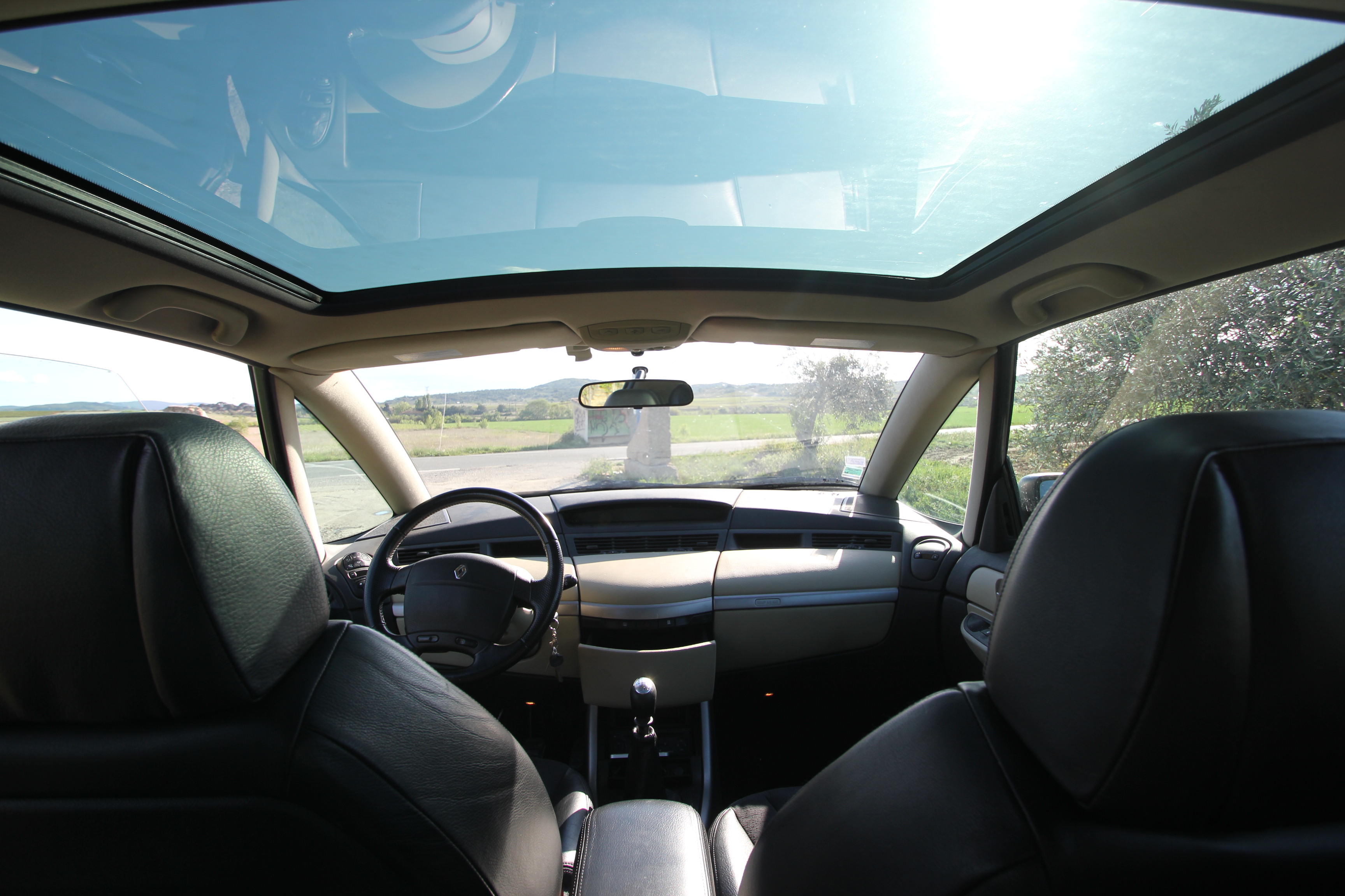

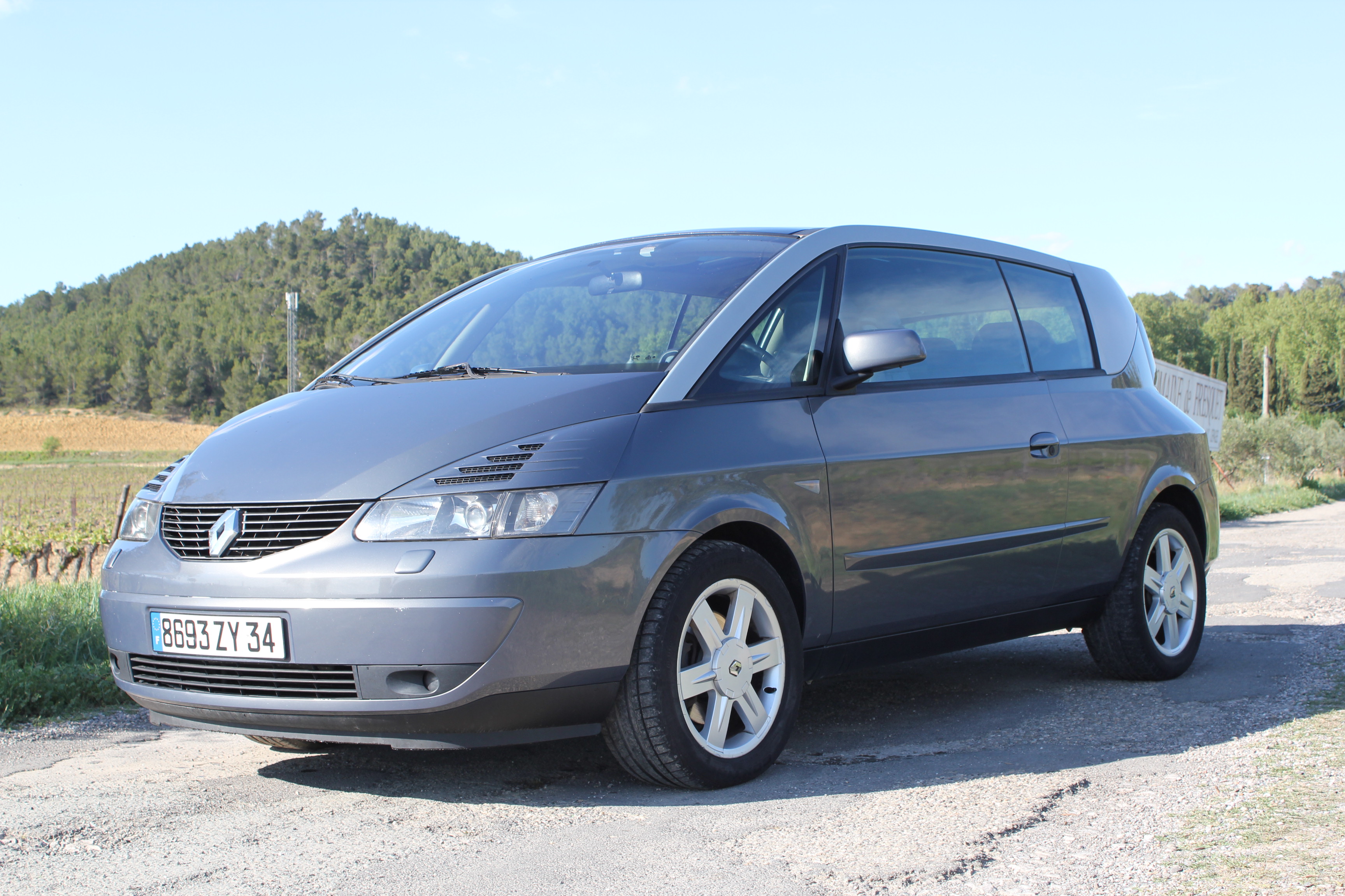

Bonjour a tous.
Lors de ma présentation (http://forum.avantimepassion.fr/viewtop ... 520#p57471) plusieurs personnes m'ont demandé des photos de mon vaisseau, les voila !!!!
Un changement de vie personnel m'oblige a le mettre a la vente avec grand regret.
