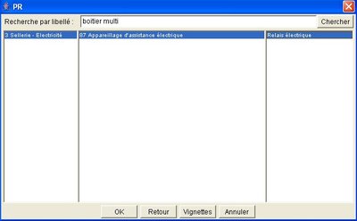

Quand tu veux vérifier un devis, le plus simple c'est d'utiliser la fonction recherche de dia....ys.
1. Tu cliques sur "PR" en haut.
2. Dans la fenêtre qui s'ouvre, dans le champ "Recherche par libellé", tu tapes le début de la désignation qui figure sur ton devis
3. Tu cliques sur "chercher" et tu obtiens directement ta réponse !
4. Tu cliques sur ton résultat de recherche et tu parcours toutes les planches jusqu'à trouver ta pièce !

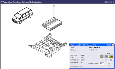

Merci, mais sur ma version logiciel la recherche par libellé de fonctionne pas ...
par contre grâce à ta copie d'écran, j'ai retrouvé la pièce.
Nouvelle question posé par le logiciel : numéro de fabrication du véhicule ... une idée de ou trouver cette info ?
