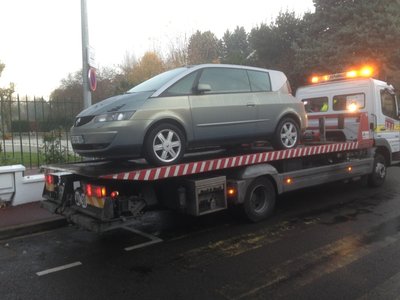

Fait du jour :
Démarrage de fin de journée sans problème, sortie de parking, nickel, je fais deux kilomètre, puis dans la circulation, je me mets sur le côté pour laisser passer une voiture..... et tout à coup plus rien, tout se coupe. Tentative pour démarrer, rien de rien, le voyant ENGIN s'allume. J'ai tenté une bonne 15 aine de fois........... rien, à chaque fois, le voyant s'allume au bout de 3 secondes.............
Je cumule .... lol
Bobine ? bougie ? la batterie est nickel et pas de souci avec la clé puisque le voyant rouge ne clignotait pas.
Au secours les amis.
Mon fils est venu me chercher et demain matin, assistance vers chez RONO .
Ca commence à faire beaucoup la.... Je me dis qu'ensuite mon vaisseau sera enfin fiabilisé lol
Je rappelle que c'est un dci......
Si vous avez une idée........
MERKI
Thierry
