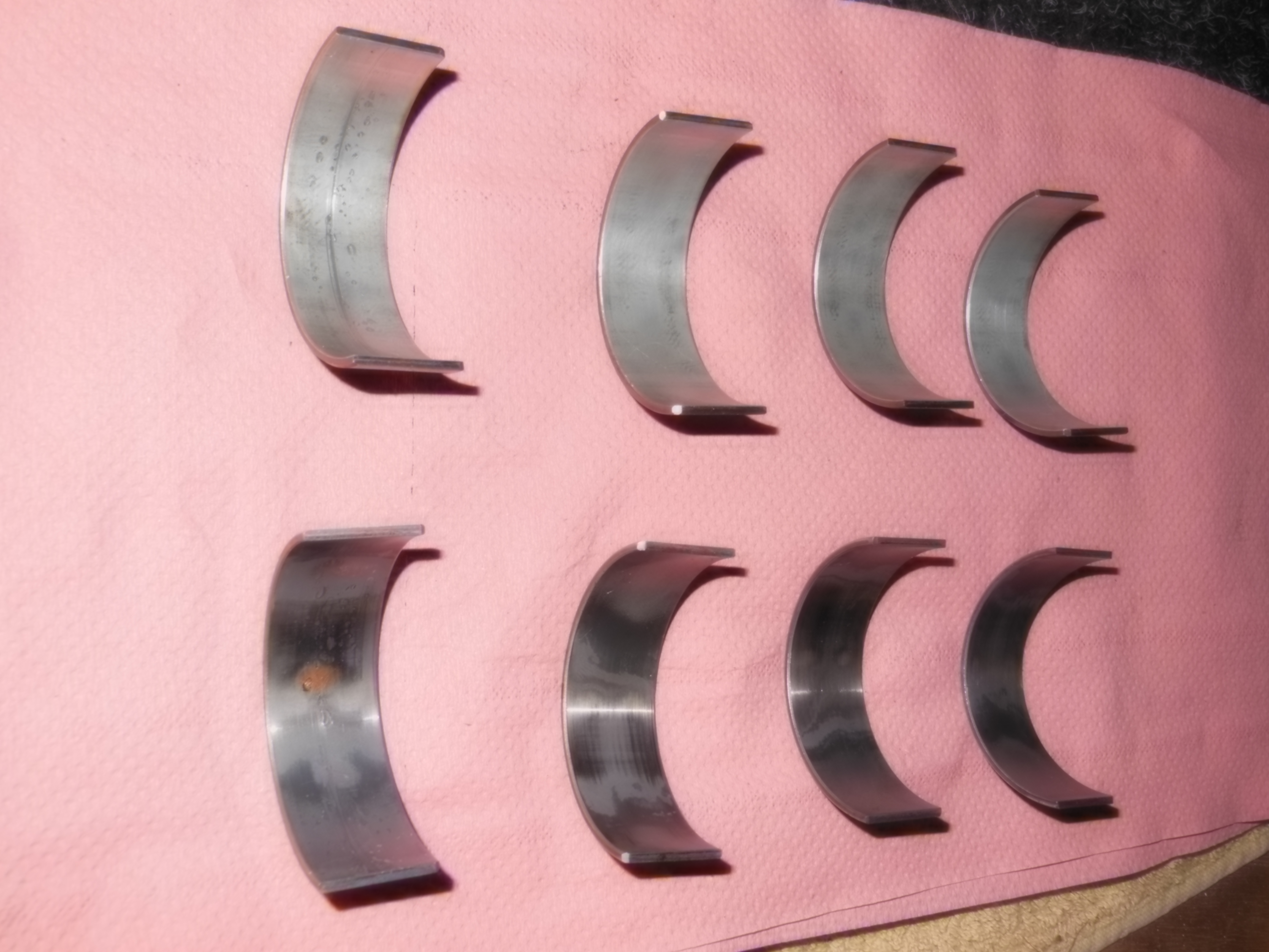

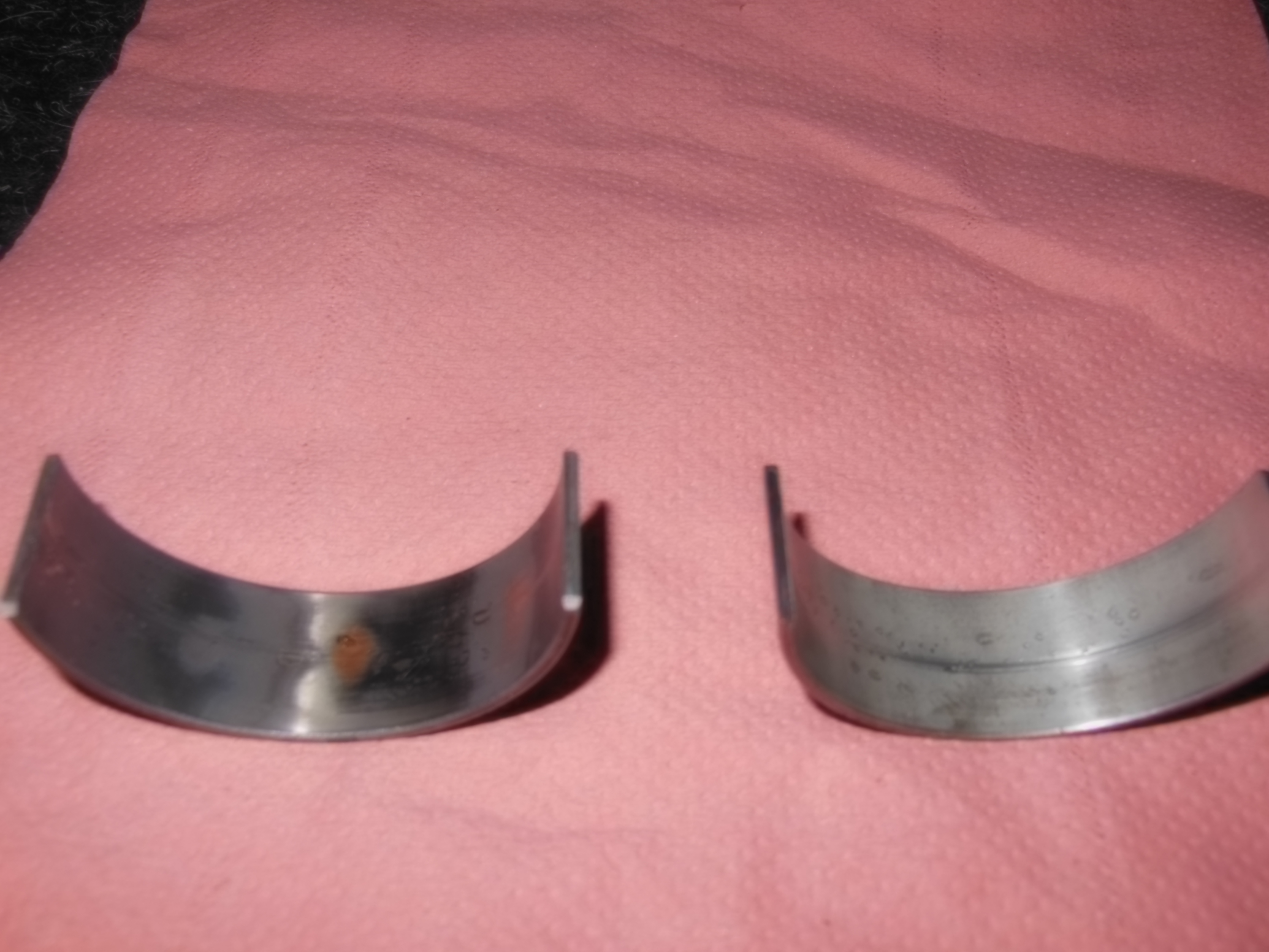

Ben voila, le vaisseau est sorti de chez le docteur Rono. Problème fuite injecteur (2 injecteurs fuyards) résolu, et coussinets remplacés.
Je vous mets en pièce jointe un cliché des pièces remplacées.
J'ai bien fait d'y aller, vu l'état de deux d'entre eux, je ne serais pas aller bien loin.... En plus de tout ça (y compris vidange) il a été nécessaire de remplacer l'échangeur air/air qui était fendu. Et pan! 400e de plus sur la facture.
