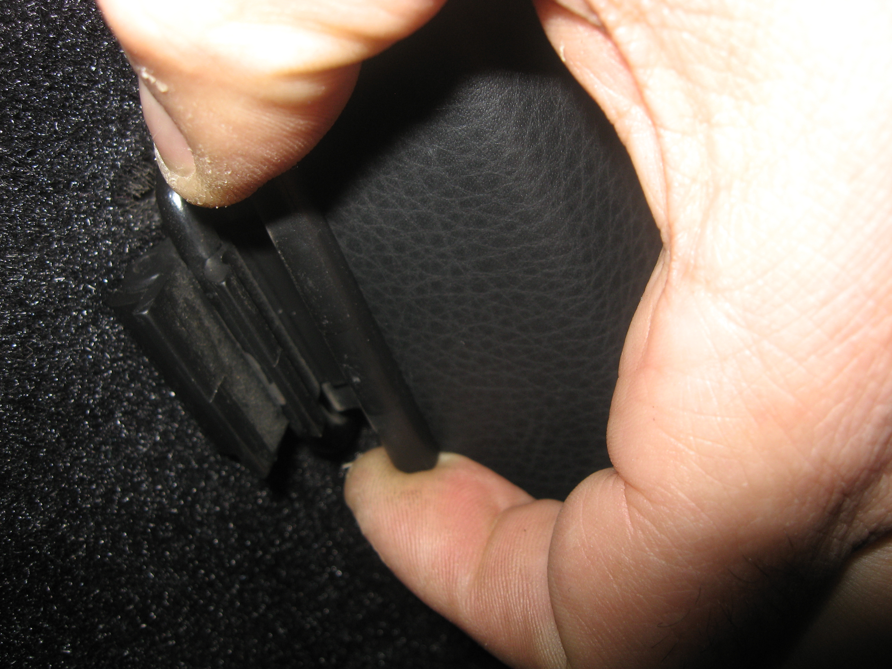

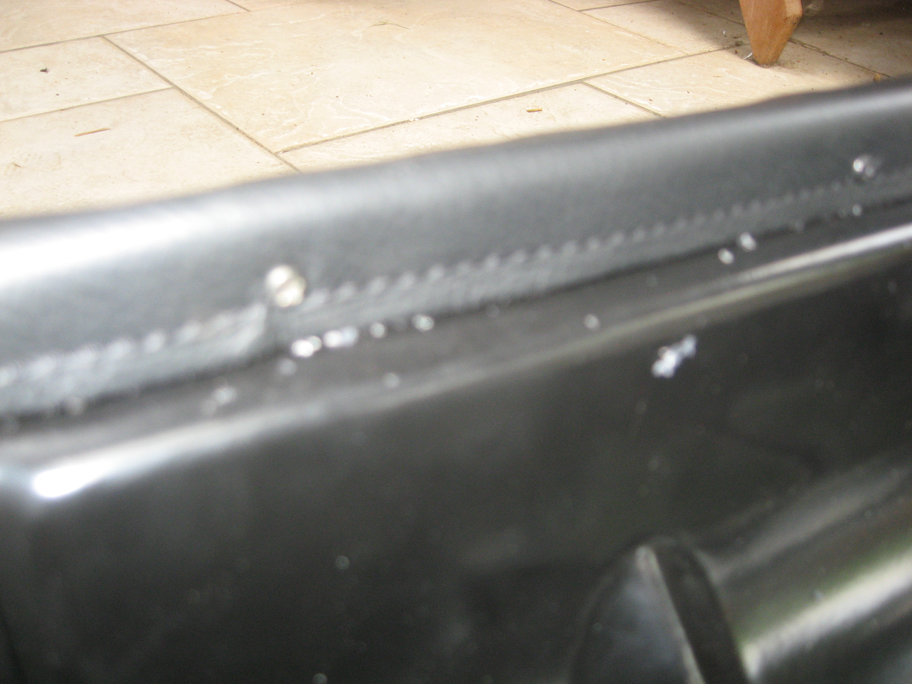

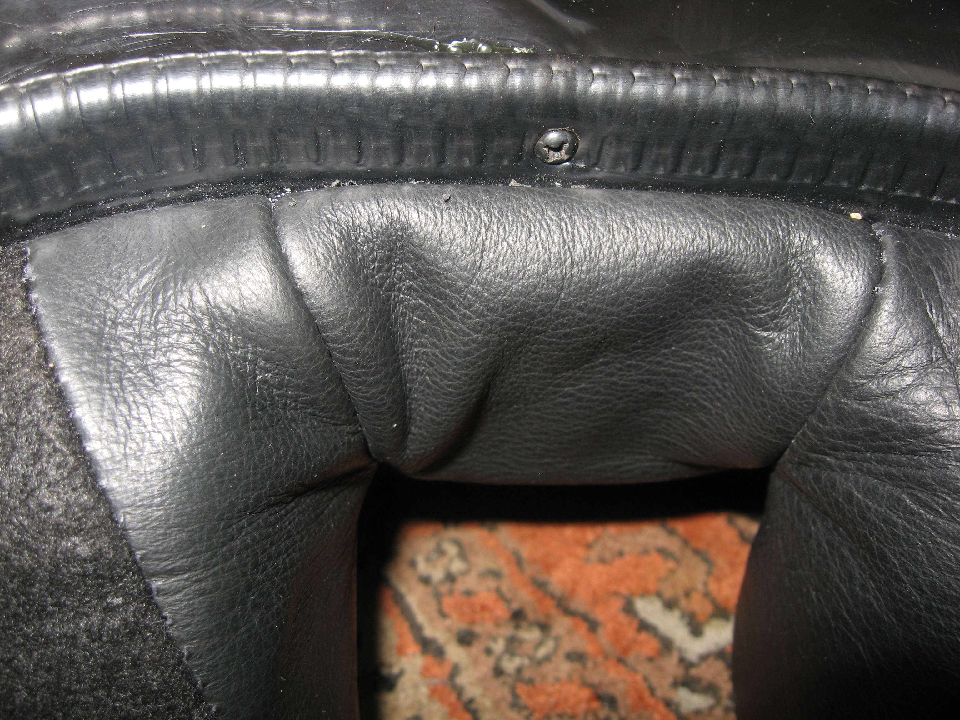

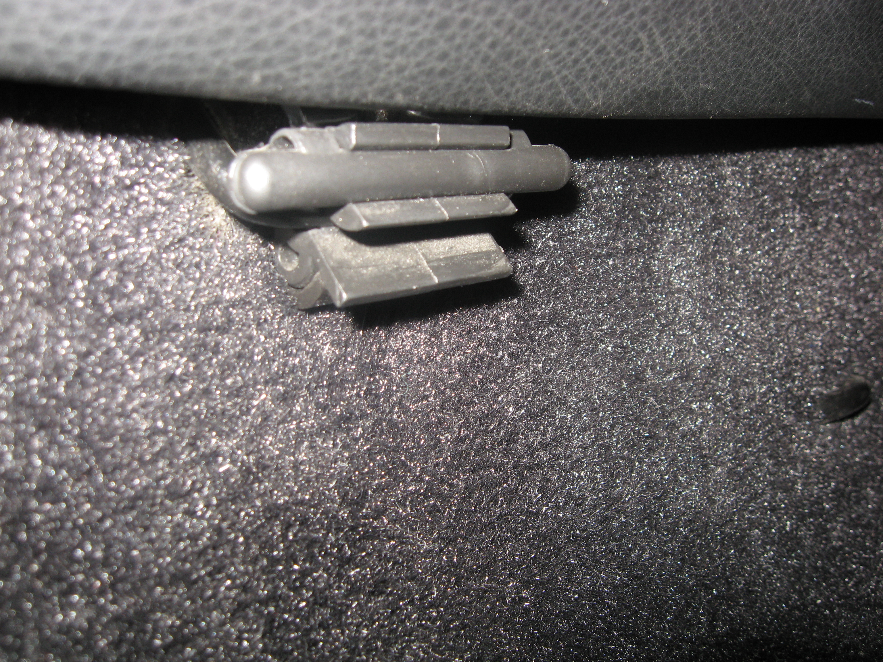

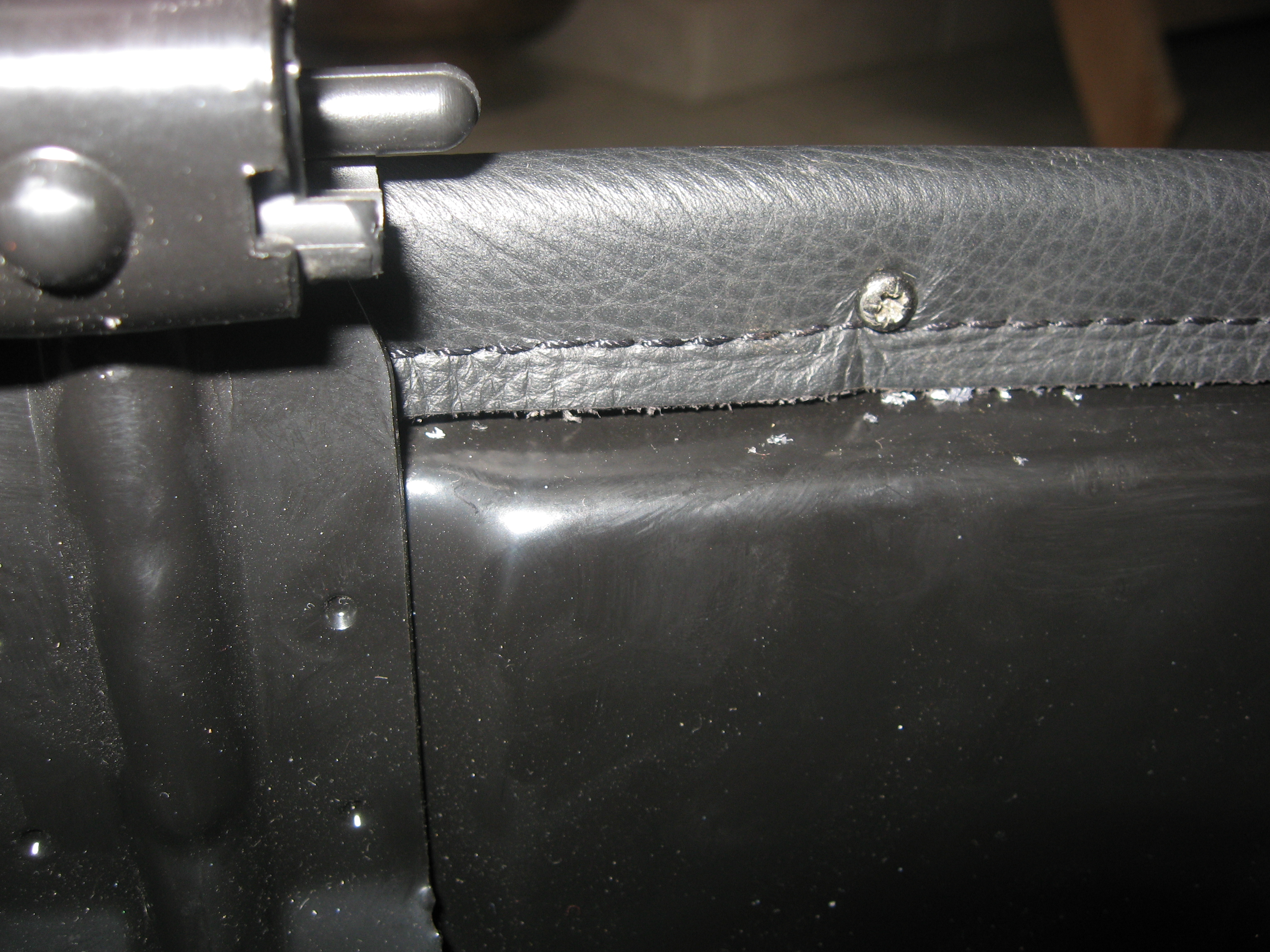

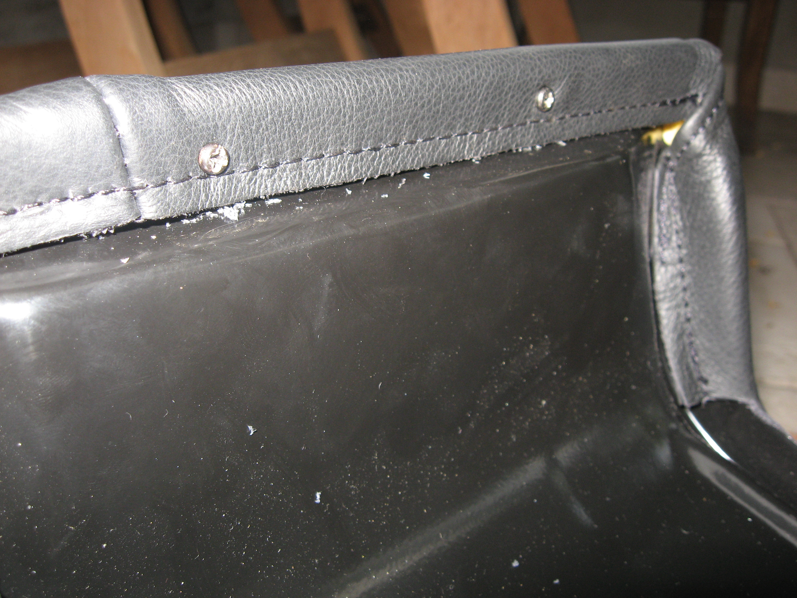

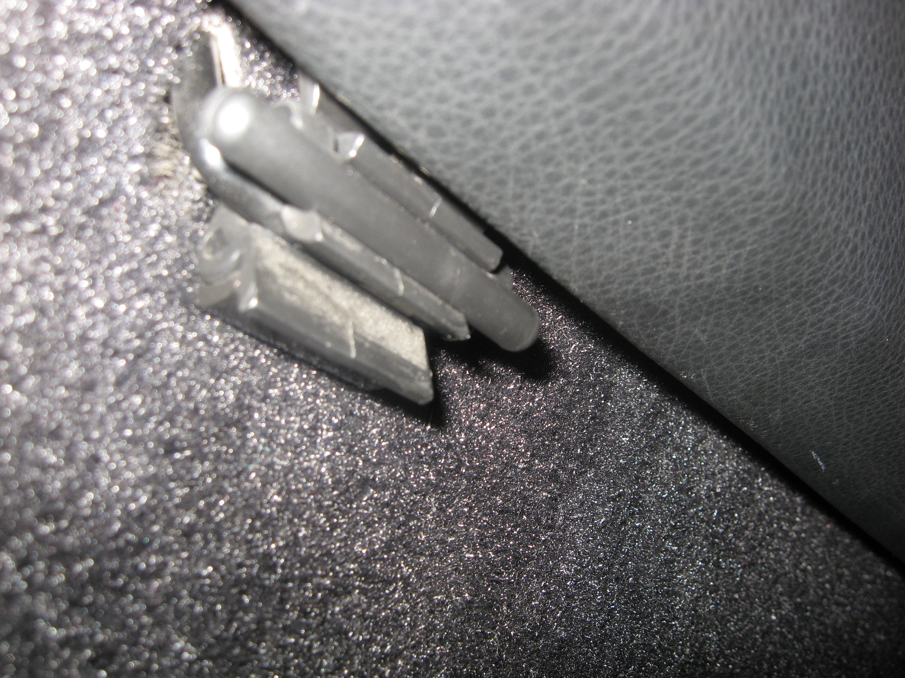

Ceux qui rabattent les sièges arrières ont du constater que parfois le revêtement cuir sort de ces attaches .....
voici une solution rapide et efficace pour que cela ne bouge plus .
Matériel: une visseuse, un foré pour faire des avant trous et des petite vis pour tôle.
Quelque infos pour le démontage des banquettes arrieres ...
Le tout en image ....
