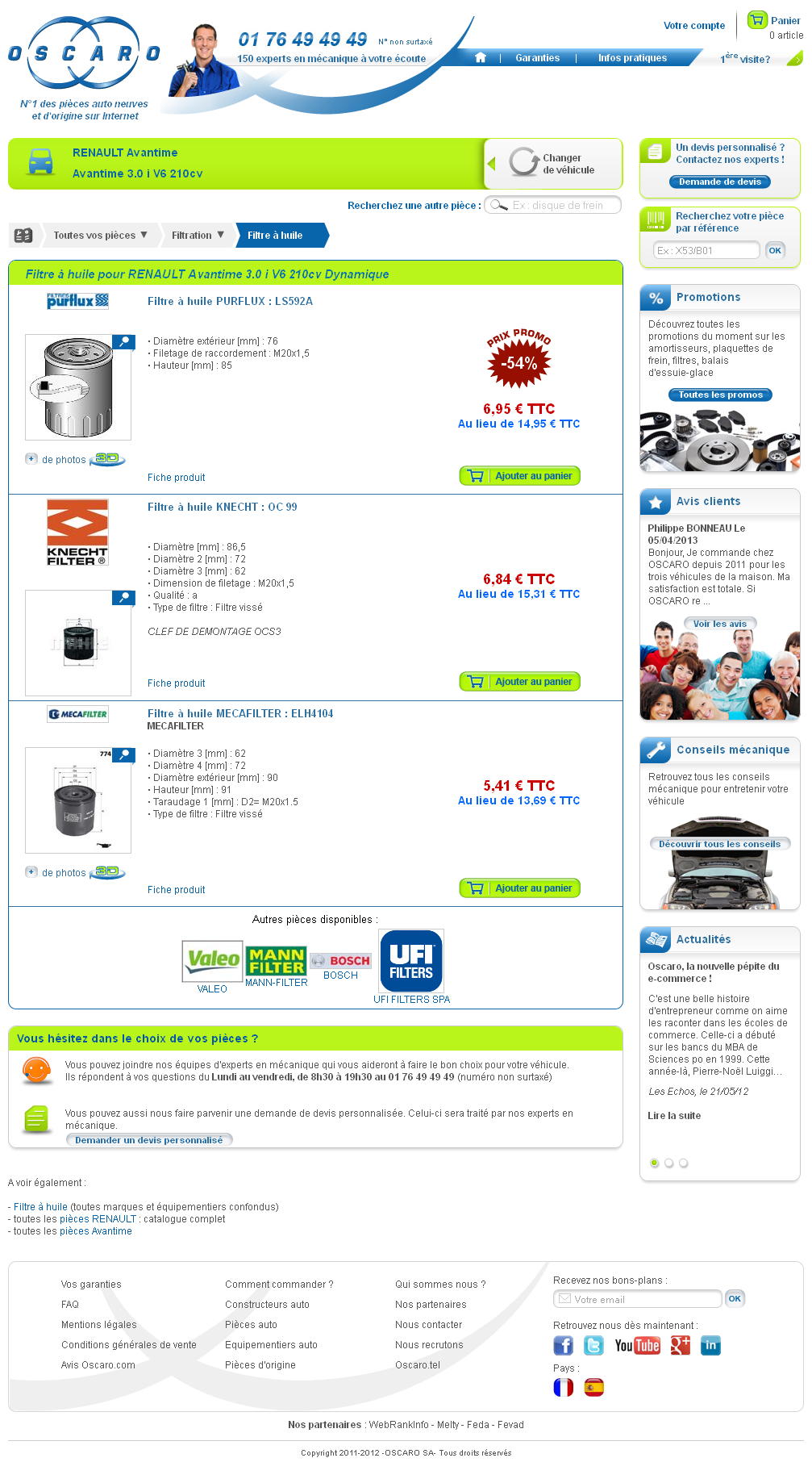

Je vais donc prendre le filtre Knecht, et oui moi aussi cela me surprend mais regardez sur Oscaro :
http://www.oscaro.com/filtre-a-huile-re ... 847-730-gt
Donc cette semaine je me lance, merci encore pour votre aide et bonne ballade aujourd'hui en vaisseau !
Re: [Fiche: 93] Vidange V6 soi même !!!
Oui, j'avais regardé, mais ils se montent tous, ce qui est le plus important, c'est le diamètre de la vis et le pas M20x1.5, ensuite longueur suivant fabriquant, mais comme il y a largement la place, ce n'est pas important et les diamètre du joint n'est pas très important non plus car le plan de joint est super large. Je pense qu' OSCARO a bien fait le boulot pour le choix des filtres...
