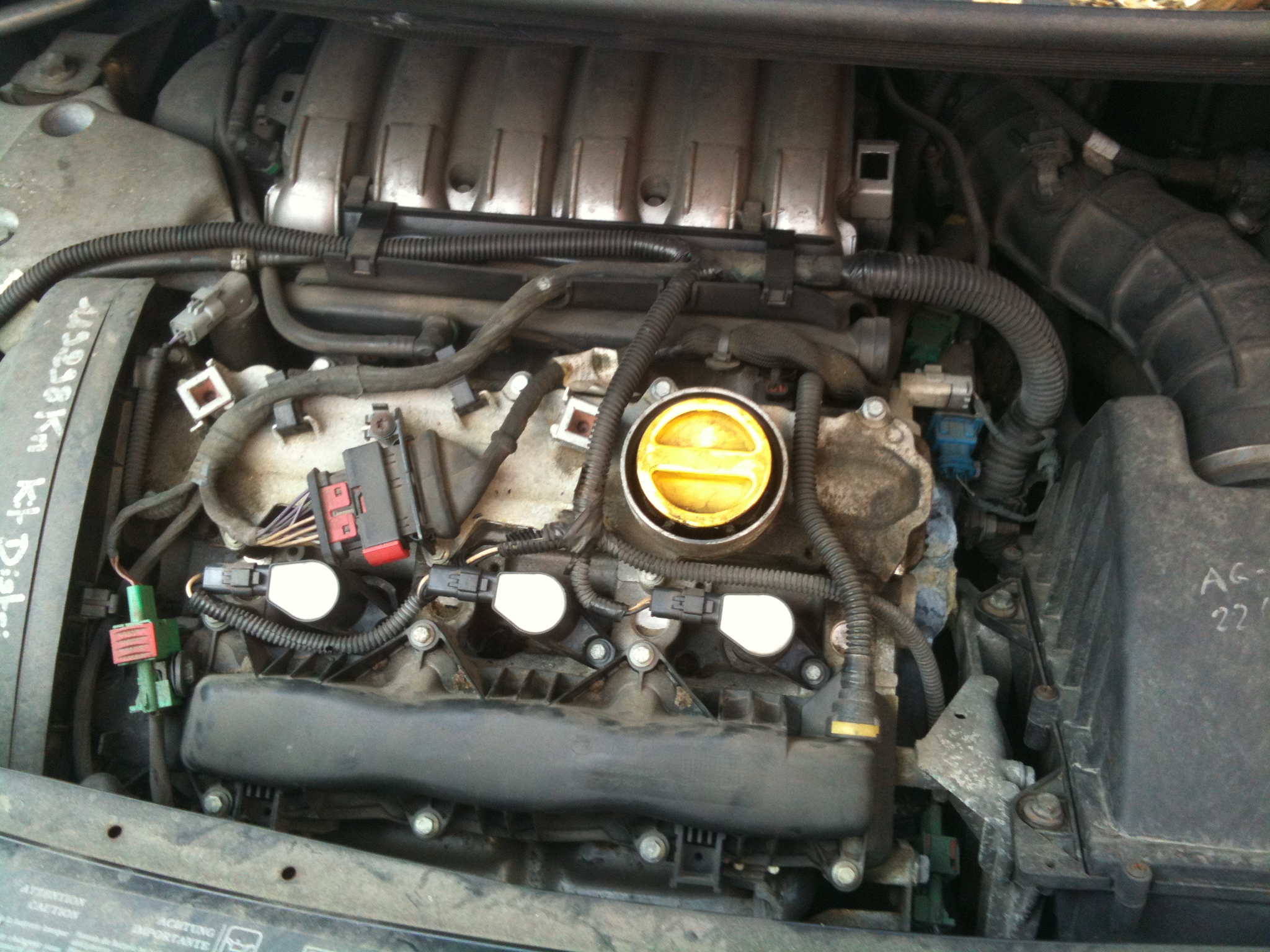

orignal
Messages : 464
Re: Quelques ratés, effet papillon?
Message par orignal »
Voila le connecteur dont on parle si cela peut aider il noir avec blocage rouge :!:
