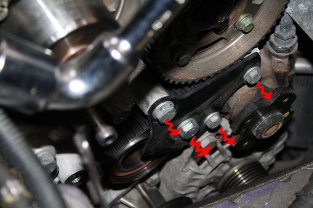

Re:[Fiche:56] Remplacement Courroie Distribution sur V6 PR
Cette poulie démontée nous donnant accès au démontage de cette plaque noir donc l'utilité nous est restée mystérieuse ...
