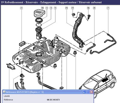

Ma pompe est morte ce weekend. J'aimerais avoir la référence précise de cette pièce.

Si tu parles de celle qui est immergée dans le réservoir d'essence et qui fait jauge en même temps, la référence devrait être 60 25 315 873, environ 270€.
Attention, le démontage des durits nécessite un outil spécial. Je crois qu'il en faut un également pour dévisser la bague qui tient la pompe sur le réservoir.
Re: @ Référence pompe à essence
En image ...
