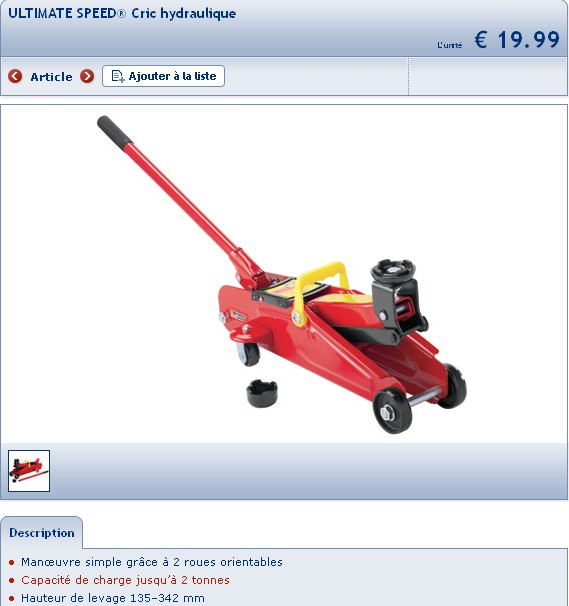

Demain je dois filer chez Lidl , il y a un cric en vente à 19 euros ( je ne sais pas si c'est l'affaire du siècle par contre

Re: Le bon CRIC ... vos conseils
Ah oui ! http://www.lidl.fr/cps/rde/xchg/lidl_fr ... _39751.htm
Pour moi il lève pas assez haut...
OASIS a écrit :Ah oui ! http://www.lidl.fr/cps/rde/xchg/lidl_fr ... _39751.htm
je l'ai donc acheté hier , si plus de messages de ma part , Alerte rouge : c'est que ce n'était pas de la bonne camelote
