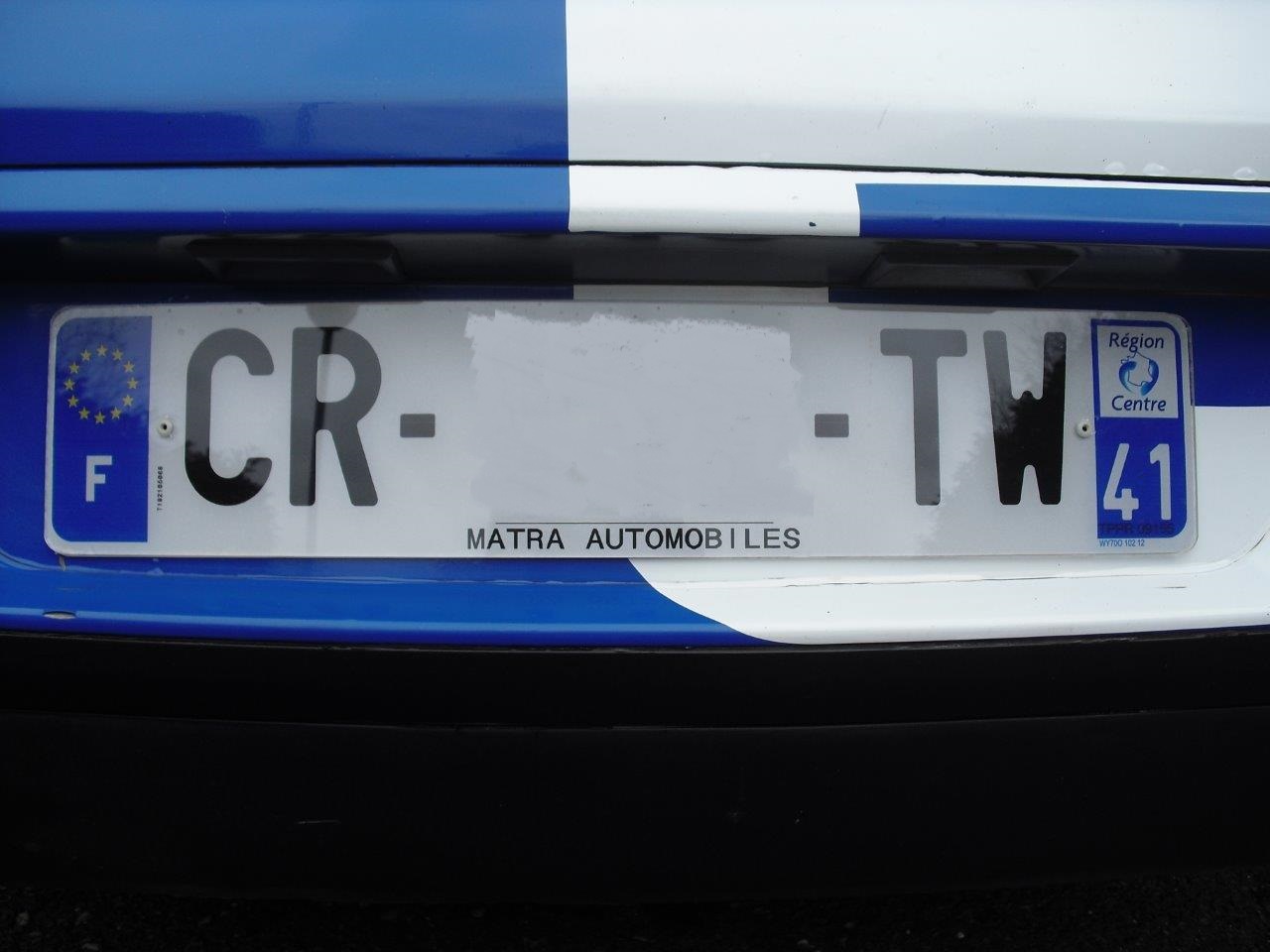

C'était rapide, j'ai reçu mon certificat d'immatriculation provisoire pour la grenouille : daté du 15/03/2013, immat' : CR-xxx-TW 8)
Re: [VENDU] Grenouille ENTROPIA ... V6 BVA Privilege
duc.l a écrit :C'était rapide, j'ai reçu mon certificat d'immatriculation provisoire pour la grenouille : daté du 15/03/2013, immat' : CR-xxx-TW 8)
Alleluia !

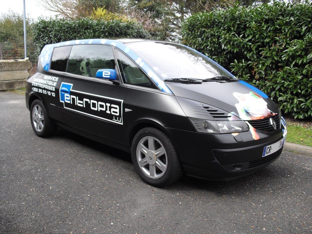

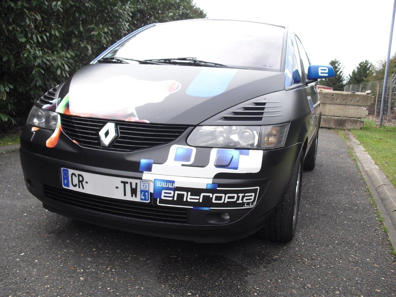

Ce WE, retour du beau temps... du coup, lavage de mes deux vaisseaux et de la twingo de ma femme...
Voici la grenouille... y'avait du boulot !
Et maintenant, elle a sa bâche...
