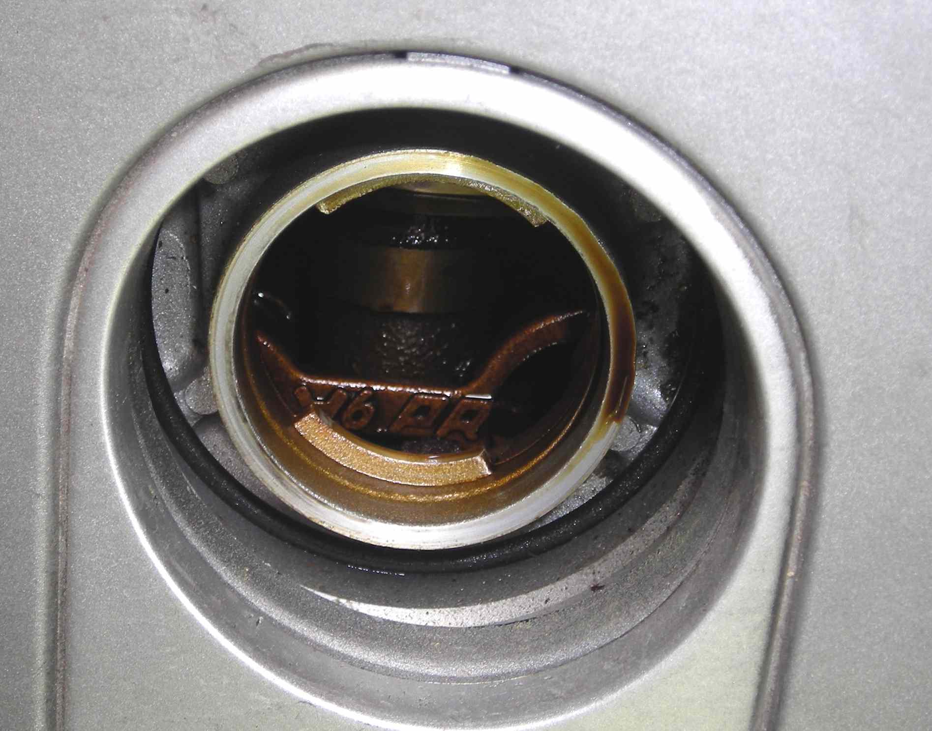

brio77 a écrit :Le moteur n'à rien à voir avec le vieux prv , c'est un v6 moderne qui a été conçu en collaboration avec uniquement Peugeot. Donc un PR qui n'est apparu qu'en 1997 en version 194ch.
Et en plus, c'est marqué dessus, enfin, dedans !
