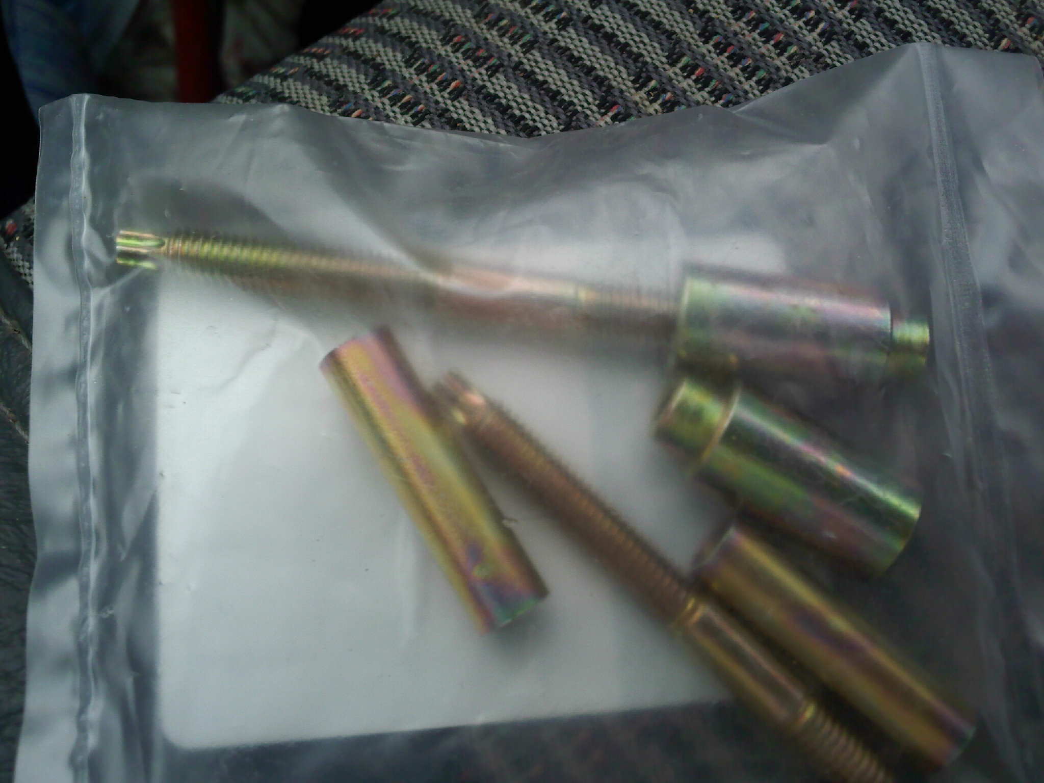

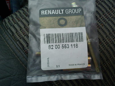

Re: Problèmes d'injecteurs sur dci ?
Heureux propriétaire d'un DCI de 200.000kms, je rencontre le même problème, après avoir remplacé un injecteur, le phénomène s'est reproduit quelques temps après.
Renseignements pris auprès de plusieurs dieselistes, il faudrait voir du côté des joints d'injecteurs.
Demain matin je m'y mets...
Dépose nettoyage des puits, remplacement des joints si je trouve la pochette correpondante ailleurs que chez RONO .
Effectivement, j'ai sorti mon injecteur et j'ai trouvé un joint torique cassé dans le puits,et du go partout, il me reste à en trouver un neuf.si quelqu'un a une adresse sur Meaux......
Le joint en fond de puits est une rondelle en cuivre.

Tout à fait, mais sur le corps de l'injecteur après une bague de caoutchouc, il y a un joint torique, c'est celui ci qui fait étanchéité.
Avec quelques images ...
- Messages : 98
- Inscription : 10 août 2011, 14:06
- Localisation : Penchard 77 près de Meaux France
Ça y est joint torique + bague plastique remplacés, étanchéité parfaite et ronron régulier du DCI retrouvé.
10€ la pochette 1joint et 1bague chez Renault.
Une photo ?
