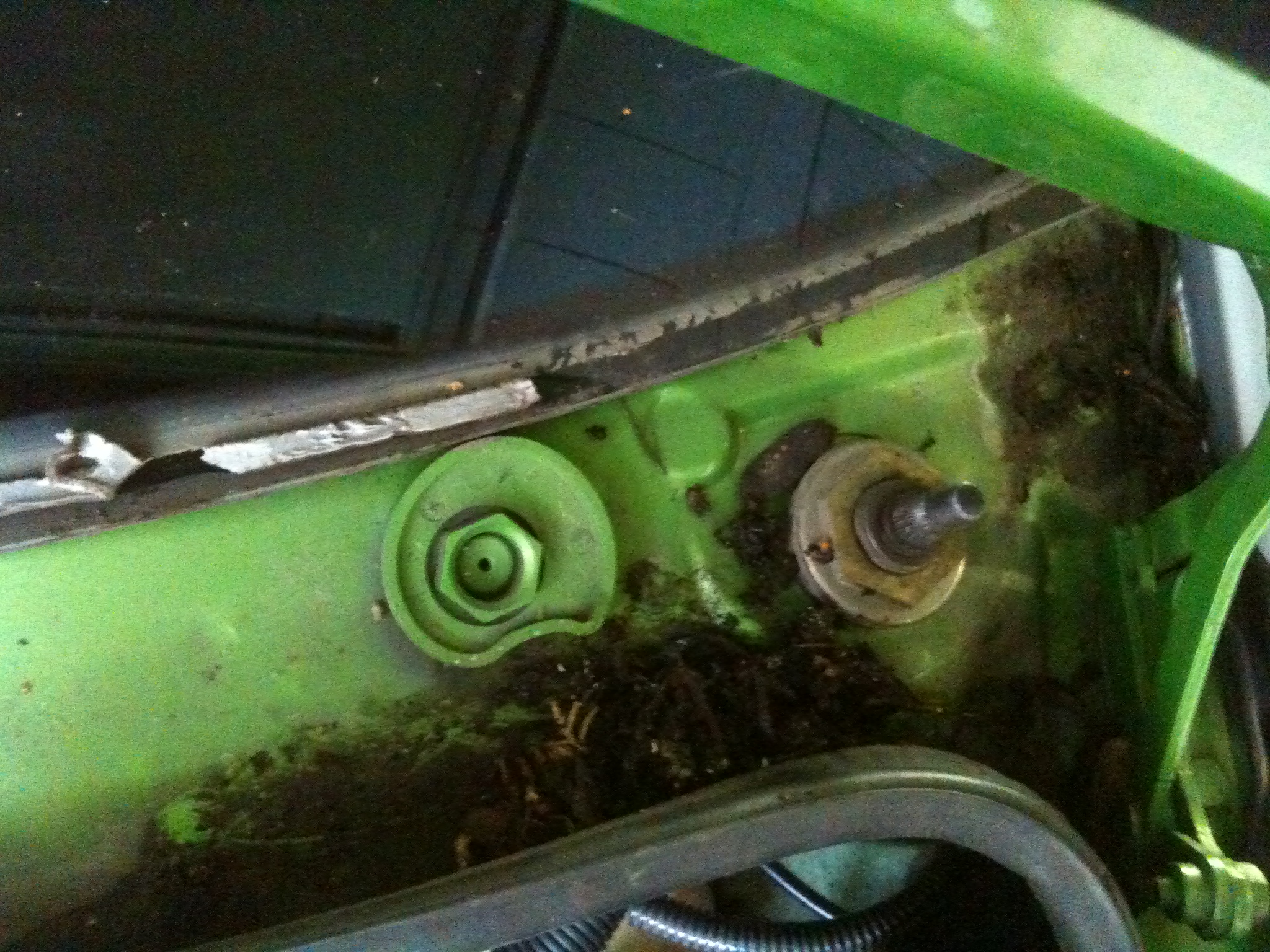

Voilà une des raison pour lesquelles tu pourrais avoir de l'eau qui stagne au pied du pare brise accumulation de feuilles sous le l'enjoliveur plastique j'ai découvert cela en faisant mes amortisseurs :!:

Oui ça semble être la bonne raison.
En principe tu nettoies ça en même temps que l'entretien de toit ouvrant ... (tu vois une sorte de mélasse de feuille vers l'avant ...
Si cela ne vient de pas de ça, il te reste la possibilité de démonter la garniture intérieur et de rouler quelque temps comme ça pour voir comment ça apparait ...

Merci orignal pour ta photo.
En revanche je crois qu'elle s'infiltre par le haut, la partie basse semble bien étanche.

L'évacuation se fait le long du pare brise sous les joints C/C pour arriver au pied du pare brise la ou tu vois l'accumulation de feuilles sur les photos si sous ses joints c'est bouché aussi l'eau restera et stagnera en haut et finira par trouver un endroit pour passer à l'intérieur, il faut donc que tu démontes les enjoliveurs plastiques au pied du pare brise et avec un fil électrique un peut rigide nettoyer sous le joint C/C
Bon courage :!:
