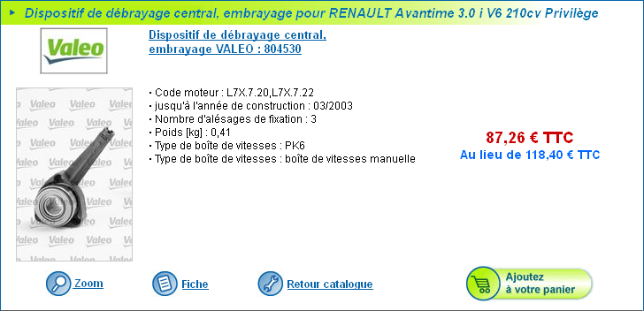

Hallucinant le tarif.
Les pièces sont ici:
http://www.oscaro.com/kit-d-embrayage-r ... 47-2165-gt http://www.oscaro.com/dispositif-de-deb ... 47-2165-gt Total pièces: <300 Euros.
Personnellement, je ferais également une vidange boite à l’occasion.
