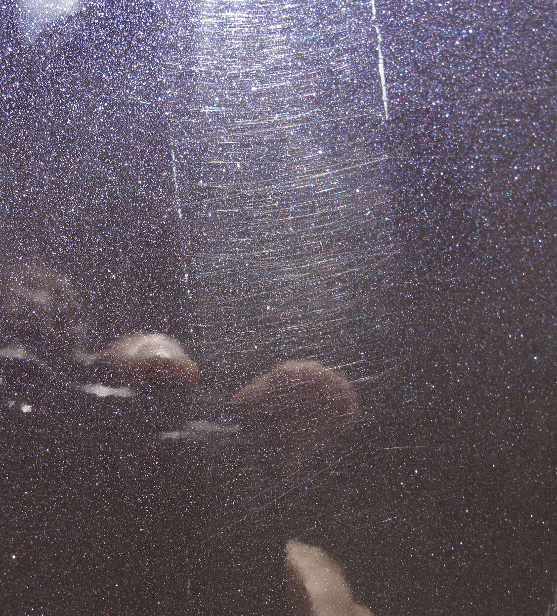

La mauvaise habitude des anciens propriétaires de passer au lavage automatique a bien fait des dégâts dans le temps: micro-rayures partout quasiment..

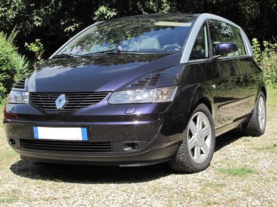

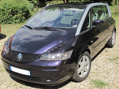

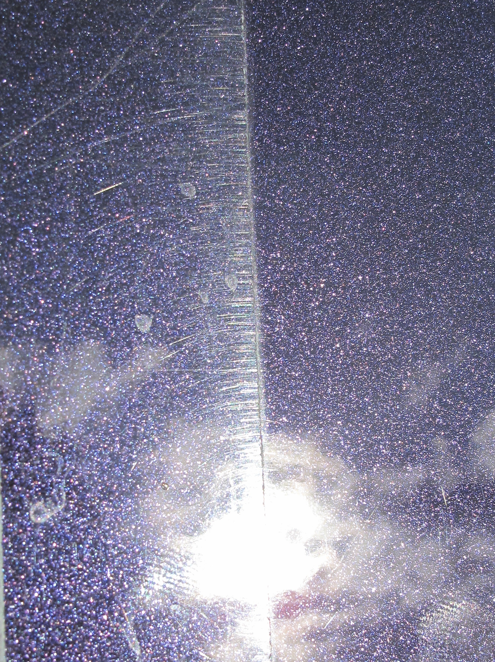

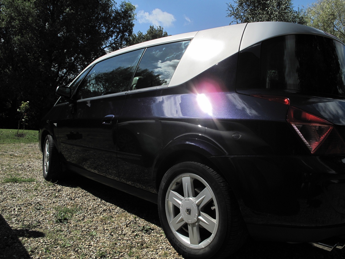

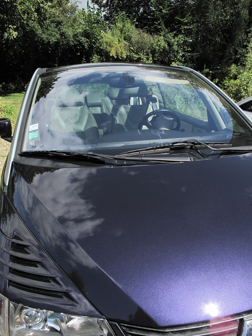

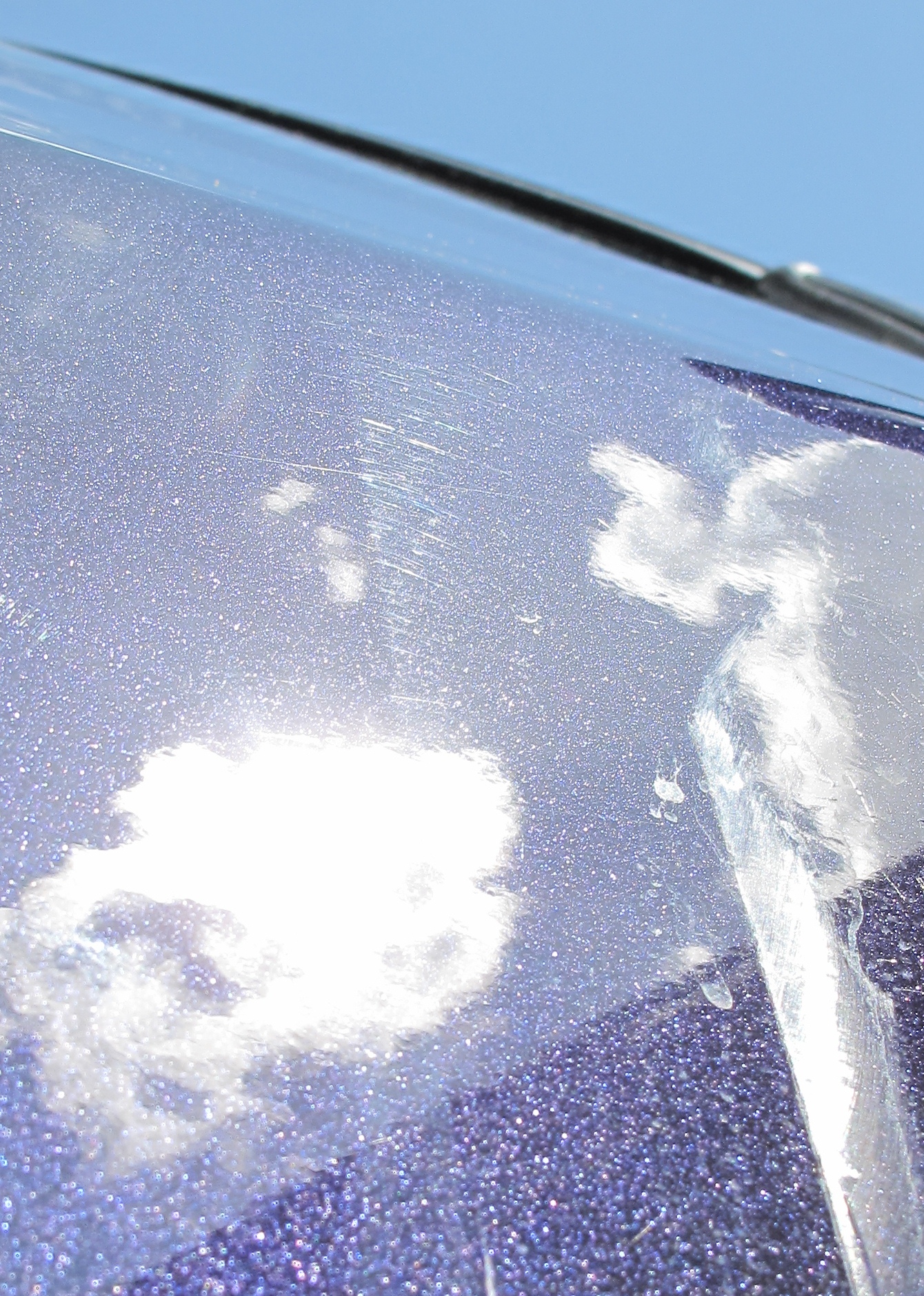

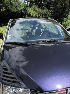

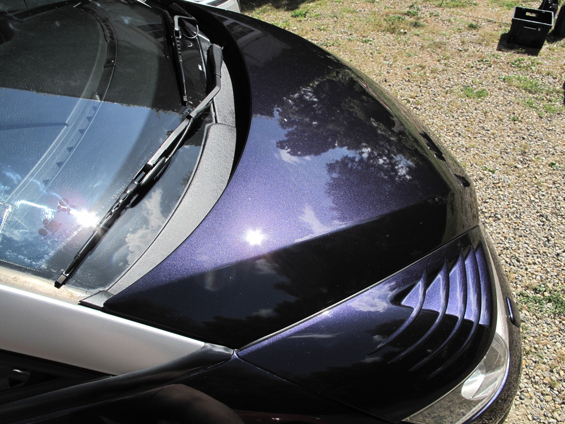

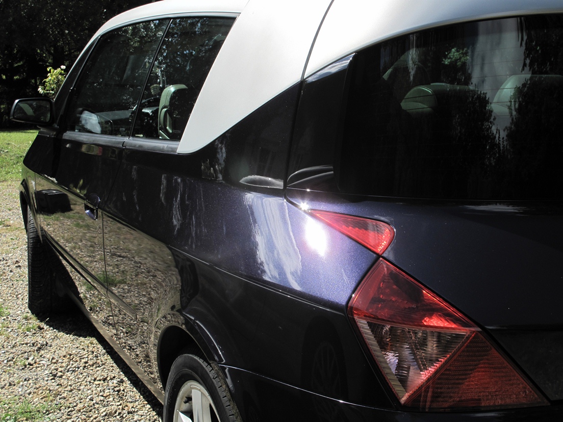

Les résultats? je vous laisse juger:
Temps total: 12h de taf environ. Pour moi la différence est énorme. Il y a les rayures profondes que j'ai laissé mais le rendu final est affolant. La voiture semble "neuve".

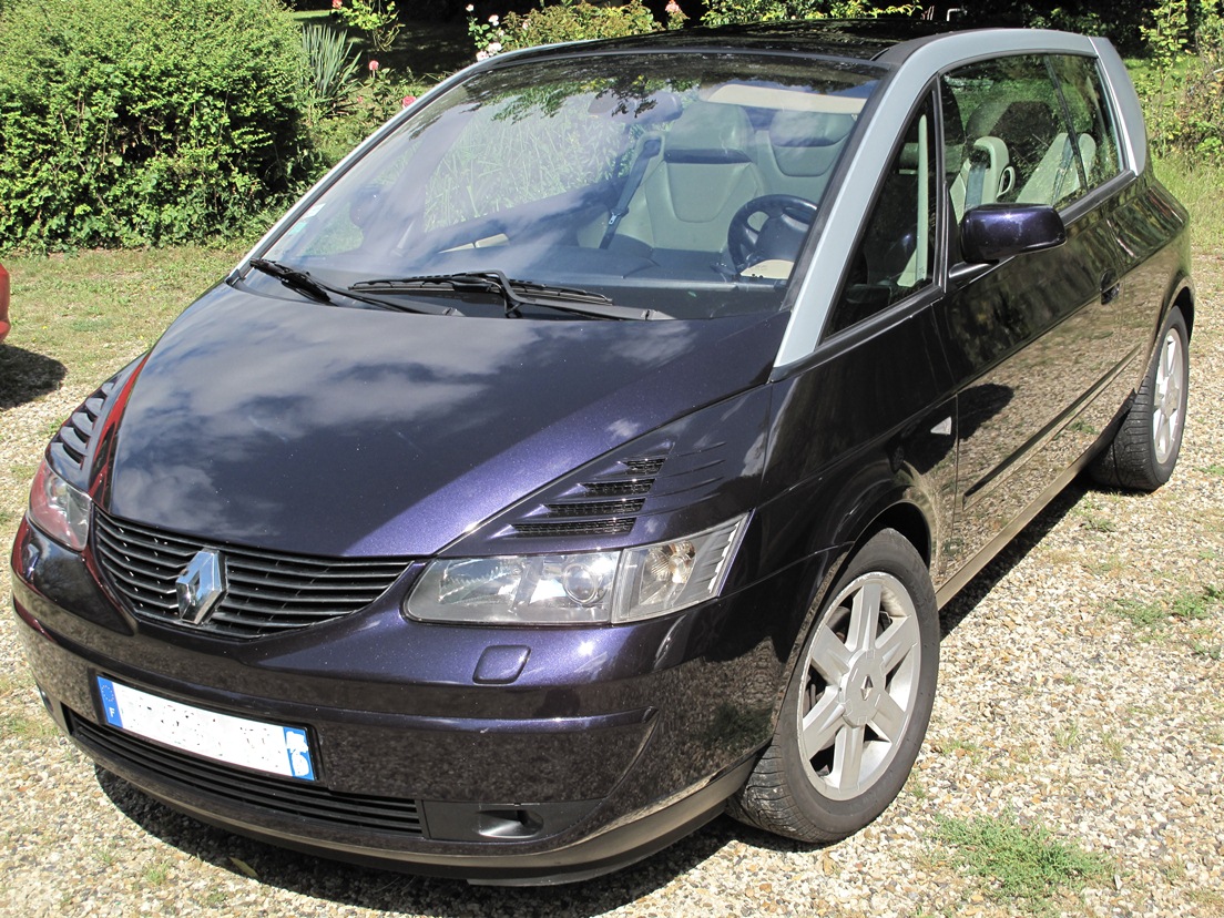

Merci pour ce reportage :wink: Une vue d'ensemble du résultat serait peut être un plus.... :idea:
docman
Messages : 358
Localisation : Oise
Re: Rénovation peinture
Message par docman »
J'attendais le soleil :mrgreen:
Messages : 3448
Le résultat semble vraiment bien :wink:
Re: Re: Rénovation peinture
bond174 a écrit :Le résultat semble vraiment bien :wink:
+1
C'est clair que ça brille !
Et le moteur ? Il marche ? :mrgreen:
