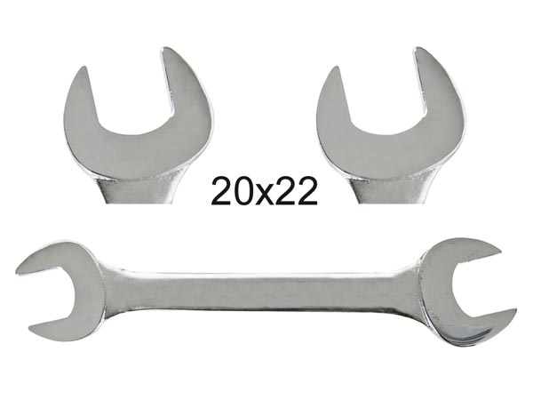

Clé plate de 22 et ça part tout seul !

Bon, je confirme : clé plate de 22, et ça part tout seul (en enlevant les protections thermique pour le précata avant...) ; il faut bien sûr déconnecter les sondes avant de dévisser...
