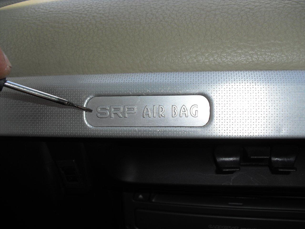

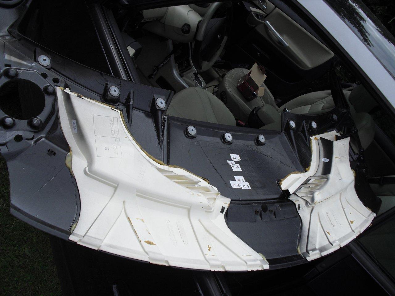

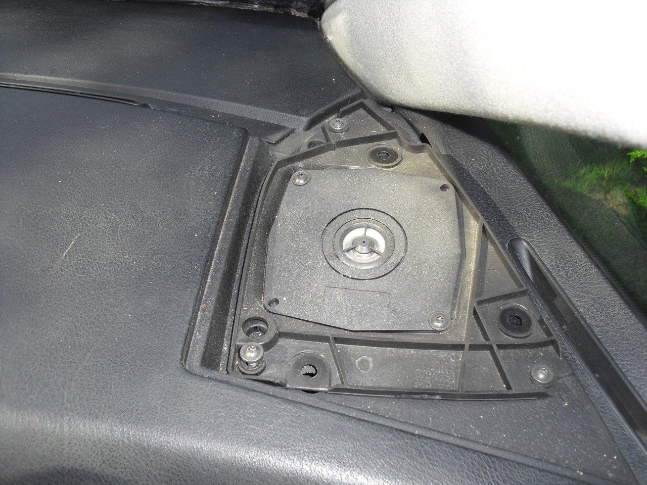

Je viens de le faire hier... Mais comme je l'ai fait avec Hug1982, et qu'on avait déjà fait, je n'ai pas pris toutes les photos pour faire un beau tutoriel.
Cherche toi le Manuel de réparation, c'est tout expliqué dedans...
Voici quelques infos néanmoins qui devraient suffire à t'aider...
Tu peux aussi lire ici : Re: TDB en bleu sur Avantime
Franchement, l'opération n'est vraiment pas compliquée, il suffit d'être doux et méthodique...
Si tu dois démonter plus, note que pour enlever les aérateurs gauches et droits, il faut d'abord déclipser les petits caches noirs de chaque côté pour défaire les vis (Torx 20), et tirer ensuite vers le haut l'aérateur pour le déclipser (attention surtout à la biellette de commande des clapets sur le dessous, il faut la déclipser mais une fois j'en ai cassé une en tirant trop fort dessus...). Même principe pour l'aérateur central, sauf que la pas de risque, les biellettes de commande sont attachées dessus...
Bon, à ce stade, tu devrais t'en sortir...
